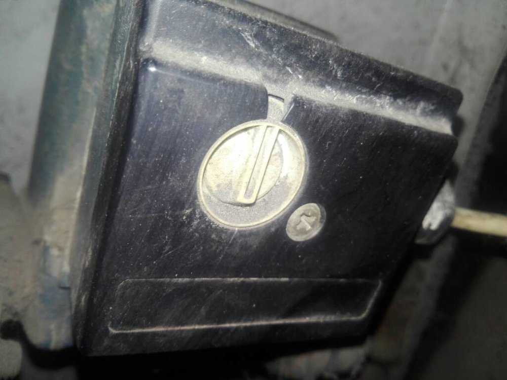

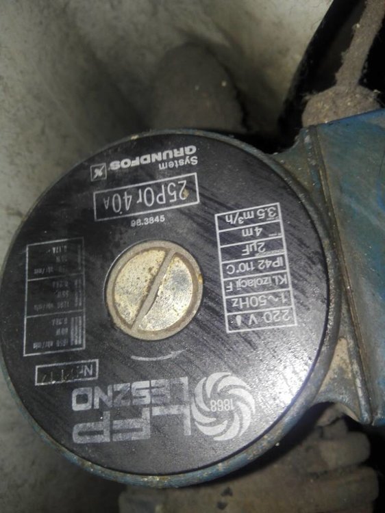

Mam pytanie odnośnie pompy zamontowanej w moim piecu lfp leszno 25POr 40a i problem mam.z regulacja obrotów nie umiem ich odnaleźć na sterowniku może wam sie uda pomóc?bdad250057c635b3a9ffbcd21b897191.jpgd2b5fd434983902ad946aa3b85185730.jpg

W tej pompie masz ręczne przełączanie biegów w skrzynce łączeniowej pompy, nią żaden sterownik nie będzie sterował płynnie lub zmieniał w niej biegów - jedyne sterowanie to zał/wył.
Czyli rozumiem ze musze ta czarna skrzynke rozkręcić co jest na drugim zdjęciu i tam przełączyć biegi? A na zewnątrz mam tylko wlacz i wylacz?te szare pokrętło

W okienku ale dopiero jak sciagne ten dekielek?i

Jeżeli ten przełącznik się obraca to wystarczy go obrócić, a jak nie to trzeba zdjąć dekiel i wewnątrz obrócić.
Oczywiście przy wyłączonym zasilaniu pompy

Wszedzie widzialem ze regulacja biegow jest namalowana od gory.U mnie ich nie widze w jakiej pozycje sa jakie biegi i też nie wiem na jakim biegu obecnie pracuje.

Dasz radę przełączyć tym przełącznikiem bez otwierania  pokrywy?
Jak tak to spróbuj przełączyć - tam masz tylko 3 pozycje
Na której jest obecnie?

Tak jak na fotce do gory strzalka ( 2 fotka)ale ja nie wiem jaki to jest bieg szukalem podobnych puszek tak aby chociarz podejrzec jak sa biegi ustawione bo umnie jest tam wszystko zamazane albo oznaczen nie bylo. Nie sprawdzalem czy idzie przelanczac jutro podejde do tego tematu , czy biegi mozna zmieniac w trakcie dzialania pompy?

Sprawa rozwiązana pompa byla ustawiona na 3 i dało rade przekręcić w lewo tylko 3 pozycje i faktycznie na 1 praktycznie jej nie slychac.
I teraz pytanie czy moge spokojnie grzać mieszkanie na predkosci 1?

Jeżeli na 1 biegu ciepło będzie rozprowadzone na wszystkie odbiorniki w sensie że wszystkie grzejniki będą grzały zadowalająco to jak najbardziej TAK. Obserwuj też czy na 1 biegu nie będzie podgotowywało wody w kotle
