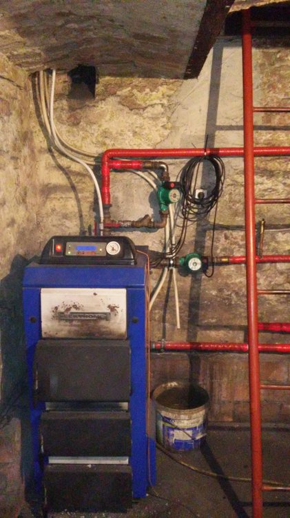

Bardzo proszę o wsparcie techniczne, posiadam kocioł węglowy c.o z rusztem wodnym z ręcznym zasypem paliwa EKO - KWR 15 w układzie otwartym.
Ogrzewa On dom o wymiarach ok. 90-95 m2, zasilany sterownikiem typ REG 06.

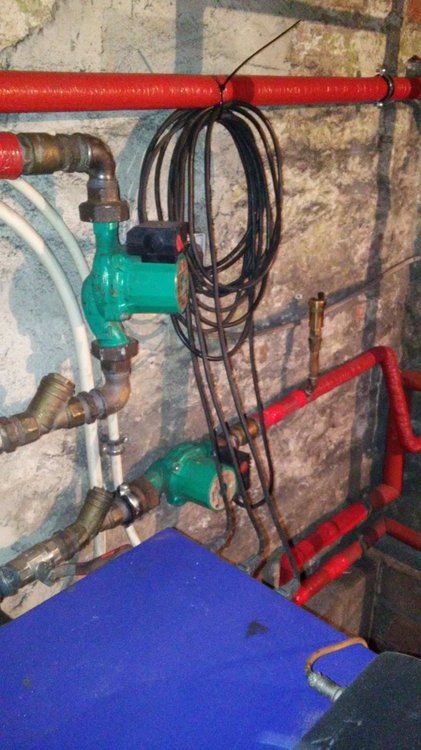

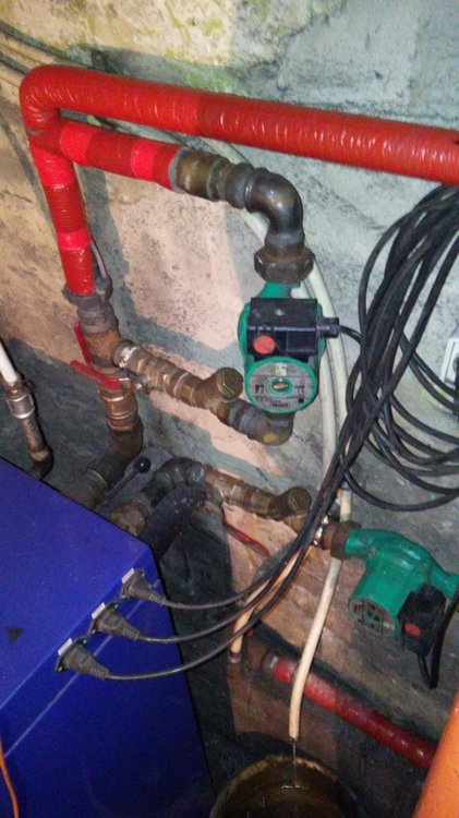

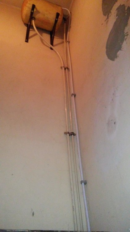

Tydzień temu nasz znajomy fachowiec hydraulik przerobił instalację stwierdzając że poprzednia zapowietrzała piec i całą instalacje, przeniósł pompki z powrotu na zasilanie  CO i CWU, zmienił odpowietrznik automatyczny bezpośrednio podłączając do naczynia przelewowego. Naczynie zbiorcze jest podłączone do powrotu.

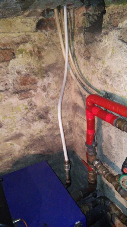

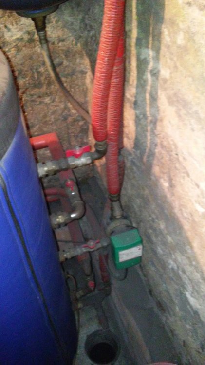

Przyłączenia wokół kotła w tej chwili wyglądają tak, szkoda że nie zrobiłem zdjęć tego jak wyglądały wcześniej bo mielibyśmy porównanie. Wczoraj jak nigdy wszystko było w porządku, jeżeli dziwny dźwięk się pojawi wstawię filmik.
Za bojlerem.
No i zbiornik wyrównawczy na powrocie to się robi w układzie zamkniętym oczywiście z innym naczyniem a w układzie otwartym na zasilaniu rurą min 1 cal. Ten temat raczej powinien być w instalacjach bo tu jest problem z instalacją a nie kotłem. Pozdrawiam.
