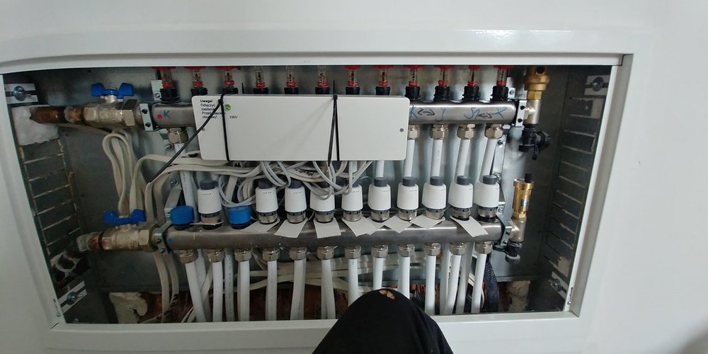

Witam , jestem nowy na forum szukam pomocy juz wszedzie , wiadomo na spokojnie bez paniki bo instalacja jest nowa 2 tygodnie temu odpalona.
Wiec tak dom 210m2 pow calkowitej . Na parterze polozona podlogowka wszedzie + drabinka w lazience, tylko garaz bez podlogowki (sa 2 grzejniki). Na pietrze wszedzie podlogowka + drabinka w lazience. Piec WOLF Cgb-2 14kw. Pierwsze odpalenie bylo pare dni na butli . Teraz juz z 1,5 tygodnia normalnie grzeje tzw. wygrzewanie jastrychu , temp. na kotle doszla do 38 a podloga zimna, miejscami bylo wyczuwalne ze cos tam grzeje. Woda byla pompowana recznie do listw rozdzielacza gdyz do dzis nie mialem podlaczonej z panstwowki.
Dorzucam zdjecia i tak co zauwazylem , pare rotametrow uszkodzonych (chcialem recznie odpowietrzac) gdy zamykam powrot rotametr ani rusz.
1. Czy w rozdzielaczach lub na instalacji nie brakuje jakis pompek itd.? dziwne zeby 1 pompka przy kotle to wszysstko pocisla.
2. Rozdzielacze sa ulozone jeden nad drugim oczywiscie 1 pietro i drugie .
3. Przeplywy wszedzie sa mam teraz poustawiane na 2-2,5l /  min.
4. Dzis wywalilem wygrzewanie jastrychu i pogodowke, dalem na kotle 45 stopni zeby to przegonic, na pewno nie pomoze.
5. Czyz nie jest instalacja zapowietrzona ? gdy nalewali wode? itd. choc fachowiec od pieca twierdzi ze nie moze byc bo sa przeplywy a jak nalewal wode to przeciskal calosc.
Nie wiem o co jeszcze zapytac , szczerze wymiekam , bo nie moze tak byc ze na 2-3m2 w domu jest ciepla podloga gdy sie grzeje a na reszcie ma do 14 stopni.
Wszyscy mowia ze to sie musi rozkrecic , jakos w to nie wierze zeby miesiac sie musialo cos rozkrecac przy 40 stopniach na kotle i zegarze gazu ktory nabija m3 jak rakieta.
Brak 2 pomp, sprzęgła, mieszacza i automatyki obsługującej - gratulacje dla  "fachowców"
Wg mnie kocioł jest za mały.
Czy inst jest zapowietrzona czy co innego sprawdzisz dopiero po uruchomieniu instalacji w kotłowni
Pewnie też tyle co w pierwszym, tam praktycznie jest 2x po 100m2
Taka inst aby była oszczędna musi być na min 2 obiegach podłogi i osobnym obiegu grzejników,
do tego trzeba : 2x MM po 1000/szt, 2x zaw 3D z siłownikiem po 700zł/szt , 3x pompa po ok 500/szt  i spore sprzęgło - tanio ok 450zł/szt.
Czyli ilość braków to praktycznie drugi kocioł.
Ciekawe co za kretyn dobrał tak mały kocioł - Wolf zaleca takie małe do max 100m2 i 150l wody w zasobniku.

W sumie jak przepływy są 2-2,5 L/min, to pompa z kotła daje radę. Ja bym jeszcze dał czasu tej podłodze.
Dzis jak dowalilem troche wiecej - 45 na kotle , nie ukrywam cos lepiej grzeje ta podloga , tylko grzeje za chwile zas w tym miejscu nie grzeje , no i nie grzeje we wszystkich pokojach itd. PS. Sambor i odpowietrznik obiegi nie sa zle tak mysle na salon 25m2 - 2 petle , kazdy pokoj 1 petla kazdy grzejnik pod osobna petla itd. nie wiem wedlug mnie nie sztuka grzac na 50 stopni , zeby w domu miec fajnie i 10 000 zł na rok za gaz ... + rozwalona wylewka , ogolnie cos tu nie gra i szukam szukam teraz powymieniam rotametry odpowietrze i bd sie bawil piecem zobacze co i jak , nie chce wyprzedzac faktow ale co myslicie ?? probowac jeszcze ogarniac temat z jakimis fachowcami czy od razu szukac kogos kto sie na pewno zna i pomontuje mi pompy sprzegla itd.... a co z kotlem - reklamowac ?????? dom mur 38 cm + 122 albo 15 styro bd , dach ocieplony nie wiem instalator twierdzi ze przewaznie te mniejsze wolfy montuje wszystkim. Jutro wrzuce parametry pieca.
Aby ci prawidłowo podłoga grzała musisz mieć odpowiednie przepływy wody w instalacji i o to najpierw musisz zadbać.
Następnie musisz mieć odpowiednią temp wody , a przy małym kotle to wymaga wyższych temperatur na kotle i odpowiedniego mieszacza aby zapewnić potrzebną ilość wody o odpowiedniej temp.
Czyli jak będziesz potrzebował ok 1500l  o temp 30-33C to na kotle będziesz musiał mieć nawet do 50C

Witam ponownie , pare fachowcow sie przewinelo i 1 madry wymyslil cos takiego jak na zdjeciach zamieszczonych. Instalacja w podlodze jest ok bo gdy dam na kotle 45stopni i pompa idzie od 70-95% to w domu wytrzymac sie nie da a grzeje ladnie wszedzie . Wiec tak jak mi pisaliscie prawdopodobnie przyczyna lezy w slabej pompie w kotle i tylko jedynej na caly dom.
Moje pytania :
- zyzycie gazu na poziome 15m3 przy temp na kotle 30 stopni a w domu pizga , czy zamontowanie szafy z pompami i sprzeglem pomoze w tej kwesti ?
- czy miejsce ktore pokazalem na zdjeciach jest ok do montazu? czy nie jest za daleko oddalone od rozdzielaczy - kolektorow chociaz kolektor jest 0,5m za sciana na parterze i tak samo w pionie na pietrze.
- jak powinny byc przeplywy w rotometrach nie wiem czy wierzyc temu badziewiu powiedzmy pokoj 25m2 (tu z 3-4l)? a pokoj 8m2 ( tu starczy chyba 1-1,5l)? pytam o takie usrednione bo wiadomo pozniej to trzeba wyregulowac , kolejna kwestia niektorych przeplywow nie moge podniesc powyzej 1l a niektorych na wieksze pokoje powyzej 2-2,5l max do 3 i odbija przeplywomierz czy czasem nie jest to zwiazane ze slaba pompa??? oraz braku innych...??
- kolejne pytanie szafka pompowa to bedzie tak 1 pompa na zasilaniu + 1 pompa na powrocie tak + sprzeglo ? czy nie lepiej dac osobno tych pomp czyli pompa na zasilanie czym blizej kolektora na parterze a pompa z powrotu z 20-30cm dalej . np. na 3 zdjeciu.
Mam nadzieje ze uda mi sie opanowac sytuacje , bo czlowiek tyle kasy w to wpieprzyl a teraz co mam cis na kotle na maxa zeby gazu palic za 10kafli na rok ????? to jest chore i nie normalne ,
Dodam ze mieszacza nie bedzie ... i podlogowka i grzejniki sa podlaczone pod ten sam kolektor i tak zostanie - w garazu 2 grzejniki nie potrzebuje aby grzaly po 60 stopni, a w lazienkach do 2 grzejnikow zamontuje grzalki, tak ze nie bd sie bawil w przerobke instalacji.

Witam, odswiezam temat w sprawie rotametra , gdyz rozdzielacze i rotametry firmy ottone to badziew , caly czas sie mi zacinaja.
Mam taki problem ze podlogowka mi dziala , przeplywy sa w miare ok, lecz 1 obwod z salonu (salon 25m2 sa 2 obwody) ten ostatni na zdjeciu byl zaciety na przeplywie 0,5l czyli nie grzal prawie wcale. Wymienilem rotametr i dalej dochodzi do 0,7 0,8 i odbija .
Moje pytanie brzmi ostatecznie bo obstawiam ze brak mi tego sprzegla i dodatkowej pompy , mam tylko vilo star w kotle wolf ktora chyba jest za slaba na 1300m ruły i 2 pietra 215m2 pow calkowitej domu czy zamontowanie tego zestawu zalatwi sprawe?
Tylko dziwne ze prawie na tym ostatnim obwodzie jest problem z przeplywem co najciekawsze gorna szafke zamknalem oraz inne rotametry i dalej nie moge na nim uzyskac wiekszego przeplywu w czym moze tkwic problem?? a dodam ze przeplyw byl lepszy na poczatku dzialania instalacji.
O tym już pisaliśmy koledze w styczniu, patrz posty wyżej, rotametr jest pewnie dobry, tylko pompa z kotła nie ma siły tego ruszyć.
Ponadto brak prawidłowego sterowania - ta automatyka ze zdjęcia to do kotła węglowego idzie a nie do kondensata, ale powodzenia.
Pytanie jeszcze czy autorowi jest zimno. Niestety jak na to iść na pompie z kotła, to przepływy będą mizerne. Ale to wcale nie musi znaczyć, że trzeba od razu dokładać pompy i sprzęgło.
Ciekawe jeszcze jaka średnica miedzi do rozdzielaczy.
Czy potrzeba sprzęgła to trzeba przeliczyć ale do tego jest potrzebny projekt OP i CO.
Średnice rur też trzeba policzyć lub prawidłowo dobrać. - nawet nie wiemy ile tam jest pętli.- jest ponad 200m2 czyli powinno być ok 18-22 pętli OP i grzejniki.
Dobry , wiem ze pisaliscie mi juz,  w miare jest ok tylko widze ze dodatkowa pompa jest potrzebna bo denerwuja mnie te przeplywy , petli mam bodajze 20 z tego 2 ida na grzejniki lazienkowe i 2 na grzejniki garazowe. Sambor , czemu sterowanie do dupy ? 1 Glowny sterownik WOLF mam w glownym korytarzu na otwartej przestrzeni na dole do tego sterowanie pogodowe - usluchalem twoich rad oraz w kazdym pokoju sterownik ktorych raczej uzywac nie bede . Zrobie tylko pogodowo i wyreguluje na rotametrach ewentualnie dam pogodowa z uwzglednieniem temp wewnetrznej na tym glownym sterowniku WOLF powiedzmy 22 stopnie i wtedy bede traktowal dom jako jedno wielkie pomieszczenie. Bede sie tym bawil jesienia. Czyli wszystko w miare wiem jesli mozecie pomoc to slucham co dobrac do WOLF jakie sprzeglo i pompa zeby mi to dobrze dzialalo . Sambor i co z tym sterowaniem bys wymyslil . Dzieki za odpowiedzi. Pytam jak glupi bo jak wezme fachowca chce miec jakos wiedze zeby mi kitow koles nie wciskal. Pozdrawiam
Rury do rozdzielek w miedzi chyba 1 cal na 95% o ile sie nie myle . Reszta podlogowki 16x2 standard
A naprawdę nie możesz zmierzyć tych rur, aby było na 100% wiadomo.
W sterowniku powinien być rozdział pt "parametry budynku" sprawdź czy tam masz wszystko ponastawiane jak trzeba - czyli zgodnie z parametrami twojego budynku

Wiesz nie przejmuje sie ale jaki mi 1 obwod w salonie nie grzeje prawie wcale bo odbija sprezynka w rotametrze tj. nie moge przekrecic zeby przeplyw byl wiekszy to mozna dostac do łba. Przeplywomierz z kotlowni dziala zachwila jest problem z przeplywem itd. ten sie znowu odwiesi zas jest problem na innym i tak w kolko ... Mialem wczoraj dosc widze madrego fachowca serwisanta WOLF , policzyl parametry i stwierdzil ze bez dyskusji trzeba zamontowac sprzeglo lub jakis wtrysk i pompe , a byc moze rozdzielacze okaza sie do dupy gdyz moga robic opor przeplywowy , lecz stwierdzil ze ta pompa wyjasni sprawe, wszystko mi poustawia bojler cyrkulacje parametry kotla itd. Grzac pogodowo , stwierdzil ze moje sterowniki firmy menred sa do dupy bo maja za wielka aplitude i ta podloga wariruje tj. dzialaja na zasadzie wlacz / wylacz tylko z wielkim opoznieniem tu ma racje ale tez wymieniac nie bd , ewentualnie to wylacze . Namawia mnie na poszukanie sobie kogos o rekuperacji sciennej zeby troche tego systemu w domu zamontowac bo przy zwyklej wentylacji mechanicznej stwierdzil ze bede z 1000zł w skali roku na ogrzewaniu w plecy .
No podsumowujac ktos nowy i troche mi tego nagadal ale sensownie , kwestia zasobnosci portfela bo mozna zrobic wszystko ale po co? Jak nie robilem rekuperacji na poczatku to teraz bede dziury robil w scianach zewnetrznych i montowal? Wedlug mnie glupota ... , co do sterowania ma racje sa lepsze sterowniki pokojowe i wcale nie drozsze juz zaczerpnal opini, rozdzielalcze ?? bym moze bede stawiac opor ale jak przyjdzie mocna pompa to chyba nie powinno byc problemu .
