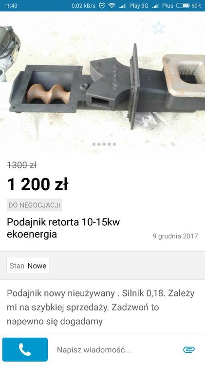

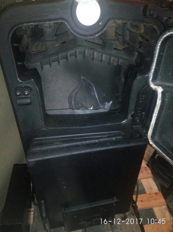

Zakupiłem wallego w sumie to samo co viadrus u22 s .kocioł będę montowal w przyszłą zimę ale powoli zbieram się do tego aby podłożyć pod nim podajnik.W klimosz cena ok 3500 zł. Najłatwiej kupić ale dlaczego nn ie zrobić ?mam na oku całkowity podajnik ekoenergi 10-15 kw za 1000.czy się nada?.zostanie mi pospawać skrzynkę ,dokupić jakiś zbiornik na złomie i sterownik.Wroce do pytania-czy ten podajnik nie jest zbyt małej mocy?

Jeżeli zapotrzebowanie na ciepło mieści się w tych granicach 10-15 kW to wystarczy.Nic nam nie wiadomo jakiej mocy jest ten kocioł ani jakie jest zapotrzebowanie na ciepło przez budynek wiec trudno coś doradzić .Zbiornik można też samemu zbudować np z blachy 2 mm i np ocynkowć   :D

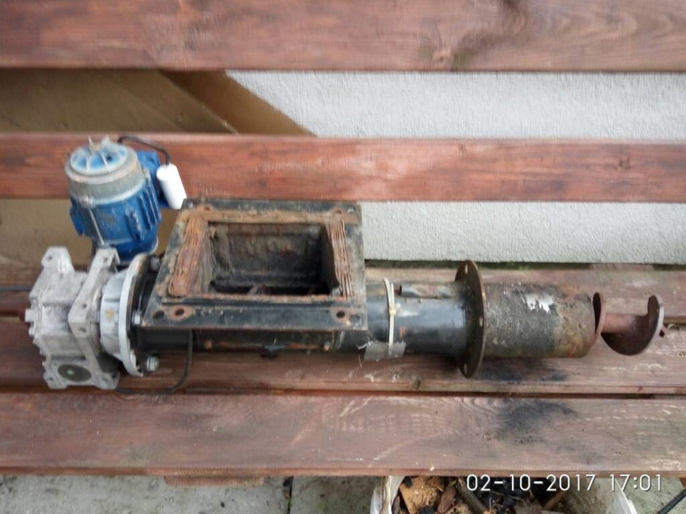

Dom piętrowy z lat 80 ocieplony styropianem .Okna wymienione na piętrze jakieś 10lat temu.90metrow użytkowej ale rury idą piwnica i w ten sposób ją ogrzewaja(są owinięte kartonem).piec jak w opisie 17 kw na węgiel 14 na drewno. Jakiś czas temu udało mi się kupić coś takiego na złomie ale nie wiem czy będę mógł to dopasować ponieważ nie było retorty i nie wiem od jakiego to pieca.Dlatego szukam czegoś nowegoda85804271a4022969e418a3e3c9a7ad.jpgd8eb8796fe32360f0236d2e781c5bb5f.jpg

Może tu coś podpasuje do kompletu podajnika troche się poczyści coś tam pospawa i bedzie LUX malina jak mawia majster   :D https://www.olx.pl/oferta/czesci-do-kotla-co-CID628-IDnyfdK.html#49c618074f

D,zwolniłem i niestety nieaktualne a te części co pozostały to cena ciut droga .Ale jeśli ktoś by się skusił to ten zasobnik ceni się 400 zl

Witam. Przerabiałem u kuzyna takiego właśnie viadrusa na podajnik wniosek taki; podajnik kupiliśmy taki i w tym sklepie:https://www.youtube.com/watch?v=SgjJ4vQykr8 . Dziś bym tego nie kupił. Zasobnik trochę dziwny, podajnik żeliwny "ala" ekoenergia, ale największa porażka to podstawa. Kupiliśmy nie izolowaną ponieważ "sami to zrobimy za te 500zł." i zrobiliśmy , ale dopiero po dwóch sezonach. Bez izolacji tak się nagrzewa do ponad 100st. w całej kotłowni gorąco. Drzwi też marne bez izolacji. Dziś kupiłbym podstawę wodną (około 2 kw więcej), taką jak sprzedaje viadrus. https://www.youtube.com/watch?v=po0Y-efrUv0    Palnik kupiłbym obrotowy lub sv200  technixa     .http://technix.net.pl/p,17,podajnik_slimakowy_sv200.html    W tych palnikach spalisz chyba wszystko innych nie brałbym pod uwagę. Z forum podajnikach kolega Czp1 a kolego kacper12 ma palnik sv200 i podstawę wodną. Zakadaj z nimi to naświetlą trochę temat.

To nie jest pełna podstawa wodna .Wypełniona wodą jest tylko opaska szerokości 10 cm.Klimosz  nie produkuje pełnych podstaw wodnych .Pełne podstawy wodne produkuje czeski Viadrus ,ale cena zabija.

Popielnik wystarczy z blachy 6 mm można dać i 8 mm ale to drożej i ciężar dodatkowy.Na zewnątrz trzeba ocieplić są takie wełny z folią aluminiową.W środku wyłożyć szamotem,albo płytami izolacyjnymi i potem szamot czy płyty szamotowe wg uznania .Do palnika SV 200 najlepiej na wylocie ustawić pod kątem szamot i odbić w górę spaliny .Pooglądaj jeszcze palniki ardeo ,AZPP, pancerpol, obrotowe.Ja zbiornik robiłem sam bo wolałem go od razu dobrze zabezpieczyć podkładem epoksydowym i polakierować.Teraz robią już zbiorniki z tworzywa sztucznego nie rdzewieją.

Myślę że lepszy popielnik byłby z płaszczem wodnym .Niedaleko mnie mieszka spawaczzdun i sądzę że nie byłoby prolemu dla niego wykonanie tej kosntrukcji.Bylby dodatkowy odzysk ciepła.z początku zastanawiałem się czy nie wykorzystać dołu mojego pieca jako podstawy-Tyle że drzwiczki byłyby za małe.Podpowiedz jakiej mocy mam szukac?dzwoniłem już 3 razy aby spytać się o ten palnik SV ale chyba mają wyłączony tel.A czy ten nadawałby się?444a6ba8ecd7d5e942f468bead434f66.jpg

Ten palnik to jest chyba mała ekoenergia 10 kW   ,cena bardzo kusząca .Ja jestem zwolennikiem palników obrotowych  spalają lepiej bardziej spiekające węgle .W sprawie SV 200 to faktycznie mistrz Pieklorz testował go od początku wiec wie o nim wszystko.Popielnik wodny też może być ,jak jest możliwość takiego wykonania :D
