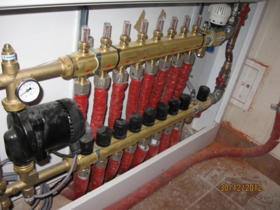

Posiadam rozdzielacz firmy TECE (dołączam fotkę) jakiś czas temu zamontowałem na zasilaniu zawór 3d, Teraz Kilka pytań:
Temperatura nastawy podłogówki to 46C, sterownik pokojowy obniża ją o 10 C czyli do 36C po osiągnięciu nastawionej temp. Zawór 3d ustawiony na 46C, gdy przestanie chodzić pompka od podłogówki, temperatura potrafi spaść do 33C na zasilaniu podłogówki za zaworem i wtedy znowu załącza się pompka, mimo to ze mamy odpowiednią temp. względem sterownika pokojowego
Czy tak powinno być czy ja się po prostu czepiam ??

Gdzie masz czujnik temperatury op umiejscowiony?
Masz siłownik na zaworze 3d?
46stopni to stanowczo za dużo
Pompa od podłogówki powinna chodzić w trybie ciągłym

czujnik temp podłogówki na dolnej belce
nie mam siłownika
46C za dużo ? może za dużo ale nie przy 8 obiegach
nie rozumiem jak w trybie ciągłym,ma chodzić pompa, nawet takich ostawień nie ma, zresztą zagotował bym dom,
Skoro nie masz siłownika to jak piec obniża temperature wody idącą na ogrzewanie podłogowe?
A czujnik powinien być na belce zasilającej.
U mnie na podłoge idzie 28stopni, w salonie 23stopnie.

piec-zawór 4d-pompa Co-grzejniki 2szt-zawór 3D-rozdzielacz podłogówki z pompą
belka zasilająca jest własnie u dołu
Jak zasilanie na dole to po co na górze zawór termostatyczny z kapilarą?
I dalej nie rozumiem jak piec bez siłownika obniży temperature wody :(

trzeba będzie spróbować na niższej temp. wtedy i owszem pompka będzie chodzić praktycznie bez przerwy
To jest mieszacz pompowy i nie potrzeba do niego 3D. Któryś już raz zamieszczam ten szkic dla wyjasnienia zasady:

A tego to juz nie wiem Wiesiek hydraulik tak to zmontował, ale jaka temp. wody? przecież od tego jest zawór 3d żeby utrzymać nastawioną temp.
Hmm....jak nie miałem 3d temp na belce czasami skakała do 50C i podłogówka wcale się nie załączała
Skręć termostat na górnej belce po prawej na 3
Na górnej belce 50 C??, jeśli zasilanie z c.o. jest od dołu i do niej podłączone pętle powrotu z podłogi? Temperaturę na górnej belce ustalasz głowicą termo. Jest oryginalna z czujnikiem zanurzeniowym?
PS: skręć głowicę

na zasilaniu pokazywało taka temp. przed montażem zaworu 3d tak głowica oryginalna, ok zmniejsze
Zadbaj tylko aby zasilanie z c.o. było wyższe o co najmniej 20 stopni od powrotu. Z 3D skręconym może się to nie udać :)
Jest jeszcze coś takiego jak regulacja powrotu - trzeba to dostosować żeby woda z zasilania trafiała do pętli nie przelatywała od razu do belki powrotnej jak ma za duży przestrzał...
Jak mówi jedna ze "złotych" zasad hydrauliki: "woda nie jest głupia - popłynie tam, gdzie ma łatwiej"

Zawór 3d na 50C
temp podłogówki na 30C
głowica skręcona do połowy (nie widzę znacznika do skali, tak zamontowana) jeżeli idzie do góry tzn odkręca jeżeli do dołu to zakręca mam rozumieć, w każdym bądź razie jest na połowie
Tylko jeszcze dokładnie gdzie dopiąć czujnik temp, czy na zasilaniu dolnej belki czy po drugiej stronie czyli przy pompie :/ ?
To już nie ma większej różnicy - pompa szybko pompuje i różnica na belkach jest żadna. Moim zdaniem lepiej na powrocie pętli czyli belce zasilającej - ale czy tam faktycznie jest jakaś różnica...
Znajdź info o skali bo jeśli to jest 30-60 lub 20-70 to połowa zakresu to jednak spora rozbieżność.

O jakim czujniku piszesz? Pytałem wcześniej, czy głowica i zawór oryginalne. Odpisałeś, że tak. Tam jest przecież czujnik zanurzeniowy w zaworze pod głowicą....
Stawiam na czujnik od pieca.
Ten ktory obniża temperature na 3d.
Ale jak on obniża bez siłownika to ciągle ciekawy jestem :)
To brzmi logicznie: termostatem ustawia zasilanie podłogówki np. na 28 C, zas zaworem 3D temp. na zasilaniu dolnej belki, np. 50 C. Czyli czujnik zaworu 3D powinien być na rurze PRZED dolną belką.
