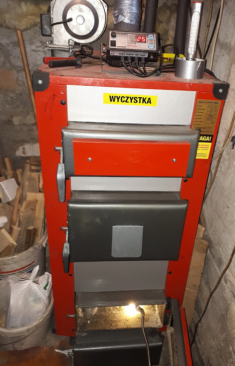

Jaroslaw2020 Opublikowano 12 Października 2017 #1 Opublikowano 12 Października 2017 Dzień dobry. Chciałbym zaczerpnąć Waszej opinii jeśli chodzi o: - ilość spalanego węgla - ustawienia dmuchawy - rodzaj węgla którym palę - czas w podtrzymaniu Dom: powierzchnia grzewcza 100m2 (plus bojler 100L oraz podłogówka) (w przyszłym roku pow. będzie 120m2) Stare budownictwo cegła, ocieplony 10cm styropian, 20cm strop. Piec zasypowy UKS-N z Pleszewa o mocy 16kw Piec na tym samym poziomie co instalacja Ustawienia dmuchawy: Moc 35% Czas przedmuchu 10s. Co jaki czas przedmuch 3min. Temperaturę zadaną osiąga po ok 30 minutach Trzyma ją według mnie krótki - około 15 minut ?? Temperatura na piecu 50stopni Pierwszy sezon grzewczy. Na tą chwilę temperatura zewnętrzna ok 10stopni Rozpalam o godzinie 15, kończy palić ok 20-21 Ilość spalanego węgla 9kg Temperatura na piecu 50stopni Węgiel ekogroszek lub groszek W domu bardzo ciepło Według moich obliczeń będę zasypywał ok 20kg węgla na całą dobę Liczę na Wasze porady i dyskusję.
drewniak Opublikowano 12 Października 2017 #2 Opublikowano 12 Października 2017 Dmuchawa bez fukcji PID to chyba puszczanie ciepła w komin, może z miarkownikiem?.
Jaroslaw2020 Opublikowano 12 Października 2017 Autor #3 Opublikowano 12 Października 2017 mam sterownik ATOS mikroprocesorowy, nie wiem czy ma PID , wiem że jak ustawię 50 stopni to temperatura dochodzi do 52-53 stopni. Mam takie funkcje jak spowalnianie , histereza itp. Załęcza się on dopiero jak temperatura spadnie poniżej zadanej ... więc nie wiem czy PID jest mi potrzebny, wydaje mi się że nie...
drewniak Opublikowano 12 Października 2017 #4 Opublikowano 12 Października 2017 Kol @witek1234 może Ci wtłumaczyć dokładnie jak to działa. Jesli nie ma czujnika spalin to reaguje tylko na temp. kotła i często wydmuchuje ciepło w komin. Spróbuj wyłączyć dmuchawę i regulować ręcznie klapką dopływ PP . Zobaczysz czy jest różnica w spalaniu .
Jaroslaw2020 Opublikowano 12 Października 2017 Autor #5 Opublikowano 12 Października 2017 ogólnie wiem jak działa wersja PID, myślę że jej nie potrzebuję bo piec dochodzi do zadanej temperatury ( przekracza tylko o 2-3 stopnie) tylko czy ustawienia dmuchawy są dobre czy powinienem coś zmienić ?
Gość witek1234 Opublikowano 13 Października 2017 #6 Opublikowano 13 Października 2017 Posiadasz prosty dwustanowy sterownik bez PID-u. Praktycznie to jest to samo co Unister. Wygląda na to że masz przewymiarowany kocioł, zbyt szybko dochodzi do zadanej. Włączanie się nadmuchu po 15 minutach jak piszesz jest w porządku, bo pompa tłoczy wodę w obieg i naturalnie dopływająca powrotem woda chłodzi kocioł. Moc nadmuchu można by zmniejszyć do tych możliwych 30%, kocioł będzie trochę wolniej dochodził do zadanej a tym samym bardziej wydajnie wykorzystasz kalorie zawarte w paliwie tzn. mniej wyrzuci w komin. Czy PID jest Ci potrzebny? No jeśli uważasz że masz super...to co tu pisać? Ale...powiem tak: optymistyczne 6 godzin palenia w ocieplonym domu 9 kg węgla , to wychodzi gdzieś 1.5 kg na godzinę. Sporo. Ja palę Ziemowitem i na ten moment spalam w nieocieplonym domu 100m2 , 15 kg średnio 12 godzin czyli ok. 1.3 kg na godzinę . Jest to zmienna wartość, waha się od tych 1.3 do 1.6 zależy od warunków zewnętrznych, ale tym się nie przejmuję. Dostrzegasz różnicę? Mój sterownik posiada funkcję PID. Jeśli nie masz czujnika spalin a tylko sztywno ustawione przedmuchy to pupa blada bo Twój sterownik nie dostosowuje obrotów wentylatora do aktualnych potrzeb tylko włącza się wtedy kiedy Ty uznałeś za stosowne poprzez czasowe ustawienie przedmuchów. Czujnik spalin monitoruje ich temp.i odpowiednio dobiera obroty wentylatora, stosownie do potrzeb, nie dopuszczając do wzrostu temp. spalin ponad zadaną wartość. Zwiększa to bezpieczeństwo oraz wpływa na mniejsze zużycie paliwa. Jeśli kiedyś kupisz kaloryczne paliwo i źle dobierzesz przedmuchy to zaczną się problemy z fukaniem kotła a w skrajnych przypadkach będą wybuchy spalin w kotle, bo w momencie dostarczenia dużej dawki PP przez dmuchawę nastąpi gwałtowny zapłon dymu w kotle. Ciągła praca wentylatora w trybie pracy z funkcją PID, niweluje wszystkie te niedogodności. Wszelkie ustawienia czasu i długości przedmuchów musisz sam dobrać pod siebie bo każdy kocioł czy instalacja jest w sumie inna i tutaj nie ma prostych i rutynowych działań. U mnie histereza ustawiona na 1, przedmuchy mam fabryczne, bo po prostu ta funkcja u mnie się nie włącza, nie ma widać takiej potrzeby. Sugeruję abyś spróbował palić Sobieskim albo czeskim groszkiem, jest to węgiel słaby kalorycznie i co prawda spalisz go trochę więcej, ale zniwelujesz przewymiarowanie kotła. Na eko szkoda kasy. To tyle w dużym skrócie. B)

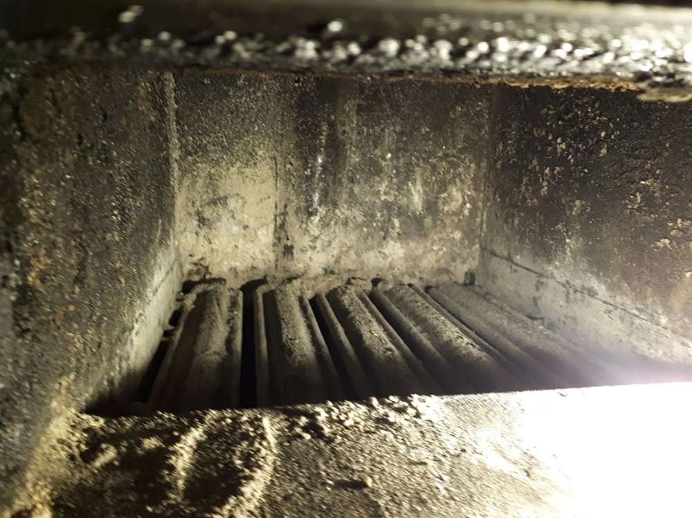

Jaroslaw2020 Opublikowano 16 Października 2017 Autor #17 Opublikowano 16 Października 2017 Jeśli dobrze zrozumiałem to mogę spróbować postawić w rząd cegieł w ramach testu, lecz czy owe cegły (lub szamot) mogę stawiać jedna na drugą aż prawie do samej góry ? ? Jeśli dam radę mogę na całej długości ruszt to zrobić na przemian np. cała cegła + pół cegły aż ponad drzwiczka zasypowe. Mam trochę tam wysoko bo ok 50 cm od ruszt po drzwiczki więc zasyp mam dosyć spory (tak mi się wydaje) Załaczam zdjecie gdzie widać dokąd układam górną warstwę drzewa - ponad zasyp , do tego miejsca miałbym ułożyć cegły ? EDIT: ja będę z boku układał bo po środku mam pion od powietrza dmuchawy ...
Jaroslaw2020 Opublikowano 16 Października 2017 Autor #18 Opublikowano 16 Października 2017 Z paleniskiem to jest tak: wstawienie szamotu powinno zmniejszyć spalanie ale pośrednio, tzn szamotem zmniejszysz powierzchnię rusztu , spalać się będzie na mniejszej powierzchni , bardziej spokojnie i czyściej, a więc oszczędniej, bo sama ilość palącego się paliwa ma mniejszą powierzchnię. Przy zastosowaniu szamotu, kocioł powinien wolniej dochodzić do zadanej ( u mnie to jest czasem i 2 godziny ) pracować stabilniej . Aby sprawdzić czy ta metoda zadziała u Ciebie, możesz na próbę wstawić do kotła zwykłe cegły jak masz lub np. ytong itp. Przy próbie nie ma co się starać, ważne żeby grubość wynosiła ok. 12 cm czyli tyle co dwie warstwy szamotu. Układasz na tyle komory ale nie do samej góry a powiedzmy z 5 cm powyżej drzwi zasypowych i ognia. Jeśli kocioł będzie zbyt wolno osiągał zadaną, to znak że za dużo zmniejszyłeś i potrzeba odjąć jedną warstwę. Jeśli masz ruchomy ruszt , nie powinno Ci przeszkadzać że nie da się nim odpopielać bo przy paleniu od góry nie ma potrzeby rusztowania. Jak będziesz zadowolony z takiego tuningu, kupujesz szamot, wymiar standardowej cegły. Na ruszcie pod szamot możesz przyciąć pasek blachy by odciąć tzw. fałszywe powietrze powietrze . Można cegły połączyć zaprawą szamotową ale ja tego nie robiłem i mam swobodę w dodawaniu lub ujmowaniu warstw w miarę potrzeby. No i dobrze by było gdybyś to dość szczelnie dopasował , docinając szlifierką kątową.Będzie samo się trzymało bez zaprawy. Ta klapka w drzwiach ma jakąś regulację? W ten sposób ja bym układał- czy koledze chodziło w ten sposób czy na leżaco cegły? Wysłane z mojego SM-A520F przy użyciu Tapatalka
Gość witek1234 Opublikowano 16 Października 2017 #19 Opublikowano 16 Października 2017 Tak układaj bo na leżąco to zostanie ociupinka tego rusztu. Jeśli masz zamiar sypać węgiel na full to cegły muszą sięgać parę cm ponad krawędź drzwi. Jeśli nie, to możesz ułożyć te parę centów poniżej krawędzi, tutaj nie ma reguły. Po bokach można układać cegły. Tylko dobrze potrzeba zaklinować bo jedna , wysoka warstwa może być niestabilna. Jak będziesz miał z tym problem to ułóż dwie warstwy po jednej stronie, tu chodzi o zmniejszenie pow. rusztu. Odnośnie wentylatora, jeśli nie ma klapki odcinającej to w mroźne wietrzne dni może tamtędy zaciągać lewe powietrze i kocioł będzie niestabilny odnośnie utrzymywania zadanej. Można z boku wentylatora zasłonić tak 2/3 tej siatki,np. płytą CD.i przymocować gumką. Gdyby ta klapka w drzwiach zasypowych dawała się uchylać, byłoby na pewno lepsze spalanie. Wystarczy tak na 3mm.

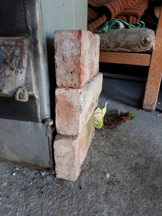

Jaroslaw2020 Opublikowano 16 Października 2017 Autor #20 Opublikowano 16 Października 2017 A więc tak, udałem się do składu budowlanego by zakupić nowe szamotki, wstawiłem na tą chwilę 6 cegieł i wydaje mi się, że dłużej kocioł dochodził do zadanej bo ok 1 godziny .. :) Wstawiłem w pionie tak jak wcześniej układałem cegły. Wykonam testy gdy temperatura spadnie na ok 10 stopni na zewnątrz, wtedy będę dokładnie wiedział czy te 10kg starcza na dłużej czy jest tak samo. Ułożyłem je dokładnie jedna przy drugiej i tak jak pisałeś dobrze je klinowałem co dało mi palenisko jak w oryginalnym piecu. Ta klapka co ją posiadam jest chyba do ewentualnego "kichnięcia" pieca, jeszcze mi się to nie zdarzyło... mogę spróbować dać tam 3mm luzu lecz co to może wnieść, czy dodatkowy dopływ powietrza nie będzie podnosił mi temperatury ?
Gość berthold61 Opublikowano 16 Października 2017 #21 Opublikowano 16 Października 2017 U ciebie klapka a u mnie rozetka i czasem jak zapomnę to rozetka zostaje otwarta na maxa i temp nie skacze ba nawet wydaje mi się że dłużej kocioł pali bo miarkownik prawie do końca spalania jest zamknięty bez pow właściwego , natomiast cegieł szamotowym w moim kotle teraz jest 14 szt , 6 na płasko z tyłu a reszta na stojąco po bokach aż pod wymiennik poziomy ale zauważyłem że dłużej się nagrzewa bo płaszcz wodny mam w zasadzie wszędzie poza przodem kotła a szamot jednak daje duży bezwład i zanim się to wszystko nagrzeje to jednak tego węgla trochę musi spalić , teraz mam plan dać tylko z samego przodu po 2 cegły na płasko a tył i boki gołe bo szkoda zasłaniać cały wymiennik zobaczymy jak to się spisze

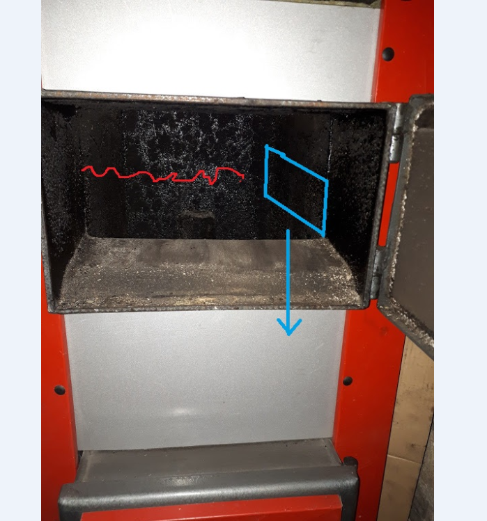

Jaroslaw2020 Opublikowano 16 Października 2017 Autor #22 Opublikowano 16 Października 2017 Czyli ta klapka - rozetka ma za zadanie dawać naturalny dopływ powietrza jeśli dobrze rozumiem. Także ją otworzę dla testów. Mam pytanie - jak kolega zamierza dać cegły na przód skoro tam są drzwiczki do czyszczenia ruszta ? Cegły uniemożliwią dostęp ...

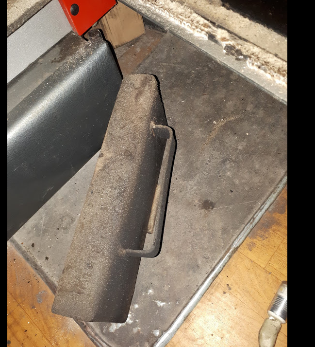

Gość berthold61 Opublikowano 17 Października 2017 #23 Opublikowano 17 Października 2017 Mam już szamotki z powycinanym rowkiem wzdłóż cegły dla rusztu rochomego , postawię po obydwóch bokach cegły wzdłuż rusztów na sztorc a potem kładę na to cegły na płasko i zostanie mi komora na wybieranie popiołu szer 16cm i długa 23cm , tak po cichu myślę że kocioł szybciej będzie startował i nie będzie strat na opale aby najpierw zagrzać szamot do czerwoności by on dopiero oddał to co zabrał no ale w tym czasie sporo do komina poszło , ot takie medytowanie :D trzeba kombinować o każdy okruch opału
