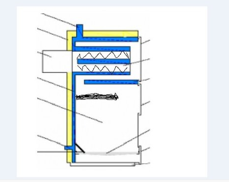

Chcę zmienić sposób palenia w domu. Nastawiłem się na kocioł na ekogroszek SKAM P Plus, wczoraj przyszedł polecony instalator do tego kotła, ale zaproponował mi KIPI 16 kW twierdząc, że szkoda dobrego pieca który stoi teraz, a w tym roku mógłbym nawet nie ruszać instalacji hydraulicznej. Pytanie czy to ma sens przy tym modelu pieca?
Dom podzielony na dwa mieszkania 75+32 m2. Lata 60-70. Nieocieplony, strych nieocieplony, instalacja na przekrojach 1,5-2", częściowo działa grawitacja, podzielona na dwa obiegi, obecnie chodzi na pompie cyrkulacyjnej. Do tego komin, który kiedyś ostro dostał w kość na ścianie szczytowej nieocieplonej tak jak na strychu. Przekrój 14x28 cm, 11 m wysokości. Bardzo dobry ciąg gdy nie jest zimny. Komin w słabym stanie, lekko łamany na poziomie piwnicy.

Piec to Heitz Mini 16 kW, zwykły GS z szamotem 30 mm w całej komorze spalania oprócz "sufitu". W drzwiach zasypowych kierownica powietrza wtórnego z ręczną zasuwką. Pod rusztem miarkownik ciągu. Dodatkowo w wymienniku znajdują się zawirowywacze z blaszek. Nie wiem jaką ma sprawność. Przekrój poniżej. W tym temacie jego zdjęcia przed szamotowaniem:

4. Poniżej rysunek pieca z proponowanym dodatkowym "usprawnieniem" - przegrodą z szamotu 15 mm przykręconej do spawanej blachy z teownikiem zawieszonym w szczelinie między obecnym szamotem a sufitem komory spalania. Może nawet nieuszczelnione, żeby było oddymianie. Niestety nie spełni wymagań producenta KIPI - przegroda oddalona o 218 mm wymagane 250. Czy można zaryzykować? Jakie zagrożenia przy tej odległości? Mogę urwać ewentualnie jeszcze 15 mm rozmontowując szamot i dając na plecach 15 mm a nie 30 mm.
5. Czy szczelina między plecami a przegrodą do wymiennika nie za mała (40 mm)?

Będziesz musial zabezpieczyć jeszcze wymiennik nad wylotem ognia z palnika (poziomy od spodu (lub u góry nad liczbami z wymiarami  100, 46, 41 ) bo tam będzie b. wysoka temp. a także zastanów się nad skróceniem tej pionowej płyty 15mm na kątowniku by nie utrudniała wydostawania się spalin - ale to już spece od palenia pelletem doradzą.
Długość przegrody wynikała tylko z tego, że takiej długości płytki mam jeszcze gdzieś w piwnicy, ale jak dam o połowę mniejsza to akurat mi się mieści na szerokość.
Jeśli chodzi o zabezpieczenie wymiennika to boję się tylko, że prześwit między rura palnika będzie za mały i coś mu się stanie z braku odprowadzania ciepła. Producent nie podaje minimalnego prześwitu nad palnikiem. Podaje tylko nad krawędzią drzwi co może być tożsame, a w tym projekcie i tak brakuje parunastu mm.

Bardzo słaby wymiennik praktycznie cała energia z coraz droższego pelletu będzie lądować w kominie
1600557183_OperaZdjcie_2019-03-20_121955_forum.info-ogrzewanie_pl.png.666da6edd8503027a9997bba7274455b.png
Chcę wstawić zawirowacz spalin i wkład szamotowy na tylną ściankę,a palnik będzie na dole a nie po środku jak to kolega planował.
Zawirowywacze spalin jak najbardziej na 2 i 3 półkę tam gdzie jest wylot spalin i to takie dość mocno tłumiące.
Natomiast daruj sobie ten szamot na tylnej ściance pionowej , ten szamot to tylko jako półka dodatkowa którą Ci narysowałem
1536726300_OperaZdjcie_2019-03-22_072240_forum.info-ogrzewanie_pl.png.8f042105a9103cddadaa038607b168a2.png
Wygląda dobrze, teraz jeszcze jest problem z płaszczem wodnym, myślałem że jest do samego dołu pieca, jednak kończy się na wysokości rusztu żeliwnego, jeśli na dole wstawię palnik czy nie będzie za mocno grzało tej blachy gdzie nie ma już płaszcza wodnego?
To tam na sam dół daj taki pasek płyty wermikulitu ale tylko tam gdzie nie ma płaszcza wodnego. A sam ruszt żeliwny trzeba wyjąć jak będziesz grzał palnikiem.
Ja nie widzę żadnego problemu.
No ruszt to konieczne bo palnik nie wejdzie, ruszt chcę  wykorzystać i wstawić w te miejsce gdzie pokazałeś bym wstawił półkę z szamotu.
