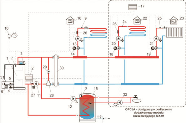

Proszę o pomoc i schemat jak najlepszego rozwiązania.
Posiadam obecnie podłogówkę z rozdzielaczem mieszający z pompą grundfos upm3, bypasem i zaworem termostatycznym AFRISO ATM366.
W domu będzie tylko podłogówka 12 obiegów (6 dużych w okolicy 120mb i 6 małych) dom ok. 200m2 z poddaszem użytkowym. Dodatkowo może w przyszłości jakaś koza do dogrzania.
Zasilane to będzie z pieca na pellet Kostrzewa TWIN BIO LUXURY 16 kw
Dodatkowo w układzie ma być zbiornik na cwu ok. 250L
Chciałbym aby można było grzać niezależnie cwu, co.
Kompletnie się nie znam na instalacji więc proszę być wyrozumiałym. Podłańczał to będzie pewnie instalator ale chciałbym móc skonfrontować jego wizję z Państwa rozwiązaniami.

Rozdzielacz mieszający najlepiej oddaj do sklepu gdzie go kupiłeś. Radzę podzielić instalację na mniejsze obiegi i dobrze policzyć pętle  podłogówki  120 m to może być za dużo
Rozdzielacz z pompą i zaw 3-d zostaw , jest OK
Natomiast problemem jest to że podłoga potrzebuje wody o temp zasilania ok 30-35C z powrotem ok 5-8C mniej , a kocioł wymaga powrotu min 55C.
I to trzeba jakoś pożenić.
Najlepsze jest sprzęgło i TZM 55-60C na powrocie kotła.
W temacie o sprzęgłach w poście #1 masz przykładowy  schemat swojej przyszłej instalacji https://forum.info-ogrzewanie.pl/topic/19095-sprz%C4%99g%C5%82a-hydrauliczne-troch%C4%99-teorii-i-praktyki/

Zawór TZM i sprzęgło jakieś konkretne możesz polecić?
Ogólnie myślałem nad takim układem (w układzie otwartym)
TZM to minimum 55C np ESBE VTC511/55 lub VTC511/60C, sprzęgło to minimum 40kW dobrze ocieplone, z wyjściami 1"
Na w/w schemacie zaw 29 nie jest potrzebny, natomiast brak zaworów zwrotnych - za każdą z pomp.

Bardzo dziękuję. Czyli układ jak na schemacie w załączniku pasuje (+ZZ za pompami)?
I opis do schematu
8 – czujnik temperatury ciepłej wody użytkowej, 9 czujnik temperatury mieszacza, 10 – czujnik temperatury – pogodowy,
11 – pompa obiegu centralnego ogrzewania, 12 – pompa obiegu ciepłej wody użytkowej
Jakie najlepiej?
13 – pompa obiegu mieszacza
Czy tą zastępuje ta która jest przy rozdzielaczu?
14 – siłownik mieszacza ???
Czy zamiast tego wystarczy ten AFRISO ATM 366 który jest w rozdzielaczu?
15 – zasobnik ciepłej wody użytkowej (200-250L)
16 – termostat pokojowy, (z tego chyba zrezygnuję bo przecież w każdym pomieszczeniu odrobinę inna temperatura będzie)
26 – zewnętrzny termostat zabezpieczający ogrzewanie podłogowe 55stC (odcina zasilanie elektryczne pompy mieszacza po przekroczeniu maksymalnej temperatury - co to jest???
27 – czujnik temperatury powrotu,
28 – termostatyczny zawór trójdrożny 50-55°C (w celu ochrony powrotu kotła), zaproponowany wcześniej
30 – sprzęgło hydrauliczne (zapewnia brak konieczności równoważenia przepływów pomp). zaproponowany wcześniej
I opis do schematu
Jakie najlepiej? 2 szt 25/40 energooszczędne
13 – pompa obiegu mieszacza - to ta w rozdzielaczu
14 – siłownik mieszacza ???  - brak , jest zaw 3-d mieszający termostatyczny
16 – termostat pokojowy, (z tego chyba zrezygnuję bo przecież w każdym pomieszczeniu odrobinę inna temperatura będzie) - przy podłogówce nie ma większego sensu
26 – zewnętrzny termostat zabezpieczający ogrzewanie podłogowe 55stC (odcina zasilanie elektryczne pompy mieszacza po przekroczeniu maksymalnej temperatury - co to jest??? - czujnik bimetaliczny, ale powinno być mniej do 50C
28 – termostatyczny zawór trójdrożny 50-55°C (w celu ochrony powrotu kotła), zaproponowany wcześniej powinien być 55-60C
Czy rurki mogą być PEX 25  - za cienkie, na 12 obwodów to ledwie 28 miedź wystarczy czy powinny być miedziane wszędzie (jaki przekrój? 28? 22 wystarczy?)
Czyli mam w tym miejscu jeszcze jeden zawór 3d zamontować i w całym układzie mają być dwa??? Czy tutaj nic nie ma i zamiast tego jest tamten obok sprzęgła???
Tego 3-D pod siłownik nie montujesz, chyba, że chcesz sterować automatycznie wg krzywej pogodowej  to wtedy montujesz zamiast tego ATM + doprowadzasz przewody ze sterownika - do zasilania siłownika i do czujnika temp

Czyli żebyśmy się dobrze zrozumieli mam 3 opcje
1. Zostawiam tak jak jest teraz i steruję ręcznie atm i przepływami.
2. Wywala ATM i wstawiam 3D z siłownikiem zostawiam pompę i bypass- sterowanie pogodowe
Na przykład zawór VRG132 1" + siłownik ESBE ARA661
3. Demontuję pompę zawór 3d termo i bypass. Montuję pompę do obiegu co na powrocie (11 na schemacie) podłączam zawór 3D z siłownikiem (Na przykład zawór VRG132 1" + siłownik ESBE ARA661) bezpośrednio pomiędzy jedną a drugą belkę rozdzielacza. Wtedy w całym układzie mam tylko dwie pompy, dwa zawory 3d oraz sprzęgło - sterownie pogodowe
Czy do jednego i drugiego potrzebuję siłownik? Czy ten przy sprzęgle nie wymaga siłownika?

Po kolei
ad1 - tak , ręcznie 3-4 x w roku zmieniasz nastaw zaworu ATM, dodatkowo możesz zmieniać przepływy przez zmianę biegów w pompie.
Nie zaleca się ciągłych zmian przepływów rotametrami - po prostu tego mogą nie wytrzymać i się rozpadną.
ad2 - tak
ad3 - przeniesienie układu mieszającego do kotłowni pozwala na łatwiejszy dostęp do regulacji nawet przy zaw ATM.
W układzie masz 3 pompy :
tą na podłogówkę i to nie ważne gdzie ona jest - może być w rozdzielaczu, może być w kotłowni
druga pompa to ta od CW
trzecia to pompa obiegu kotłowego
ew może być czwarta pompa od cyrkulacji CW
W układzie masz 2 zawory 3-D
do przygotowania wody na podłogę - ten który masz obecnie, z nastawami ręcznymi temperatury wody podawanej na podłogę
np przy 0C podajesz 28-30C, przy -5C  32C, przy -10C 35C a przy -20C 38C
jak zastosujesz opcję z zaw 3-D z siłownikiem to takie nastawy zrobi sterownik kotła wg wskazań czujki pogodowej
Lokalizacja tego zaw 3-D to rzecz wtórna, może być i w szafce  i w kotłowni.
Ważne tylko żeby nie zmieniać kolejności podłączenia - najpierw zawór, następnie pompa
Zawór ochrony powrotu- ten miedzy kotłem a sprzęgłem nie potrzebuje sterownika.
Sprzęgło działa podobnie jak bufor i dlatego np ja zalecam je jak największe
Natomiast bufor jest do takiego układu najlepszy, ale swoje kosztuje i zajmuje miejsce w kotłowni, wstawia się go zamiast sprzęgła.
Dla ciebie to była by dobra opcja, bufor nie musi być duży, wystarczy 200-300l- takie bardzo duże sprzęgło,
