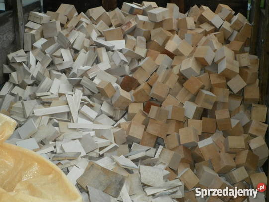

MistrzMasarski Opublikowano 30 Lipca 2017 #1 Opublikowano 30 Lipca 2017 Chciałbym zmienić w końcu mojego śmieciucha. Znalazło się na to trochę funduszy. W grę wchodzi tylko dolniak. Podajnikowiec i górniak odpada. Odpada też MPM. Cena,jaką wywindowali to jakieś szczyty. Moc jaką potrzebuję to około 12-14 KW. Chciałbym palić głównie drewnem. A dokładnie takimi bukowymi klockami. W oko wpadł mi Buderus Logano S111 lub Dakon Dor. Myślę,że Logano lepiej sprawdziłby się jako kocioł do spalania takich klocków. Jakie są wasze opinie? Czy może te wszystkie kotły są przereklamowane i lepiej wziąć pierwszego z brzegu dolaniaka?
marwol Opublikowano 30 Lipca 2017 #4 Opublikowano 30 Lipca 2017 Te bukowe klocki to malowane czy w okleinie?
MistrzMasarski Opublikowano 30 Lipca 2017 Autor #5 Opublikowano 30 Lipca 2017 Nie wiem jakie są na zdjęciu. Ale ja będę miał odpad prosto spod piły.
