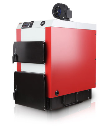

Zwracam się z prośbą o pomoc w wyborze mocy kotła.
Mój wybór padł na Defro Optima Komfort, moc 20 lub 25kW.
Do ogrzania dom nieocieplony, jednopiętrowy, podpiwniczony o powierzchnii około 210m2, z wymienionymi oknami i drzwiami. Instalacja stara (grube rury) grawitacyjna.
Obecnie w kotłowni stoi miałowiec samoróbka o mocy nieokreślonej. W związku z przejściem z flotu na węgiel (orzech II - Marcel) planowana jest wymiana kotła. Zasypanie obecnego kotła węglem w ilości około 1,5 wiadra malarskiego powoduje po 30 minutach zagotowanie wody w instalacji, gdy woda na start ma 20-24 stopnie.
Wynik z ciepłowłaściwie.pl  http://cieplowlasciwie.pl/wynik/2jlp wydaje mi się przesadzony - 41-48kW.
Czy ten kociołek o takich mocach poradzi sobie z ogrzaniem tego domu? Pozostaję otwarty na inne sugestie :)

wydaje mi się, że kocioł który podałeś nie spełni swoich oczekiwań. Podana na stronie producenta powierzchnia to 260m2 w budynku gdzie są bardzo małe straty ciepła. Druga sprawa to króćce zasilania i powrotu to 1cal tak więc grawitacyjnie raczej to działać nie będzie.
Wynik z ciepłowlasciwe też wydaje mi się mocno przesądzony. Ja osobiście polecałbym kocioł z firmy kotłospaw model UKS-G
http://kotlospaw.pl/uks-g/
Powietrze do paleniska dostaje poprzez rynny nadmuchowe (soundAIR) oraz od dołu także proces spalania węglem będzie przebiegał doskonale.
Moc którą bym wybrał to 30/36kW w zależności od tego czy jest bojler i jaki duży.

Czemu nie chcesz dmuchawy? Według mnie to duża wygoda. Oczywiście jak chcesz to z tego co wiem, firma kotłospaw może przygotować kocioł UKS-G bez sterownika i dmuchawy ale z miarkownikiem. Ewentualnie jeszcze sprawdź ich kocioł UKS-M (tylnokanałowy). Jeśli kotłownia jest niska to ten model dobrze się wpasuje w nią.

Rozmawiałem z instalatorem i on polecił mi Stalmark Juhas 25 lub 30kW. Z tego co widzę to ten kocioł ma chyba wszystko. Tylko jaka moc?
Gość witek1234
Jeśli palisz od góry to i tak trzeba będzie rozpalać w sezonie dwa razy. Ja wziąłbym 25 kW. Sam do niedawna ogrzewałem 100m2 Camino 13 kW i dawał radę. Jeśli kupisz za duży to będziesz musiał ładować do środka cegły szamotowe żeby zmniejszyć powierzchnię rusztu a 30 kW to pewnie nie wystarczy do jednorazowego rozpalania raz na dobę, no chyba że w okresie przejściowym.

Moim zdaniem, szukaj dolniaka ze sporą komorą zasypową i postaraj sie za wszelką cenę ocieplić strop,nad piętrem. W twoim przypadku, palenie sposobem górnym to jakieś nieporozumienie. Masz nieocieplony dom, do którego w większe mrozy trzeba cały czas dostarczać ciepło. Paląc sposobem górnym, będziesz wychładzał wszystko.Czekając aż sie wypali,lub palił klasycznie, trując okolice. Witku, piszesz raz na dobe rozpalanie, widziałeś zużycie węgla? Prawie 80kg na dobe przy umiarkowanych temeraturach 160kg w siarczyste mrozy, jeśli wierzyć wyliczeniom. Ewentualnie górniak i palić sposobem kroczącym, ale nie wszystkie się do tego nadają. Pozdrawiam Grzegorz

Jeszcze do głowy przyszedł mi kocioł Ogniwo S6WC Classic 24 lub 28kW. Jedyny chyba minus tego kotła to kiepski wymiennik.

Na stronie Defro podane są przyłącza wielkości 1", jeśli jest 1,5" to nie ma problemu.
Nie będziemy za mocno wybrzydzać także na placu boju jest Ogniwo S6WC Classic i powraca Defro Optima Komfort.
Moc dla Defro to 25kW dla Ogniwa 28kW ze względu na uboższy wymiennik.

Kolego jacmal81 masz bardzo podobny dom do mojego i pewno ta sama strefa klimatyczna więc mogę Ci powiedzieć, że 25KW będzie dobry nawet w największe mrozy, tylko twój kocioł musi faktycznie taka moc uzyskać tu kłania się opał. Marcel jest w porządku jak umiesz go przyzwoicie spalić. Co do kotła Ogniwo S6WC Classic 24 miałem pierwszy kocioł z podobnym wymiennikiem i dawał sobie radę. Jedyne zastrzeżenie to jeżeli spaliny z komory spalania są odprowadzane z tyłu komory spalania to przy słabym ciągu czy małym przekroju komina potrafi się dymić na kotłownię.

Ogrzewam ok 110m2 , jak kupowałem dom 2 lata temu to fachmany doradzali 25 kw na ciepłowłaściwe wychodziło 23 kw ja kupiłem 20kw i w kotle ledwo co się pali tak aby prawie gasnąć bo ten kociołek ma dużą powierzchnię grzewczą 2,,6m2 , mam wrzucone 8 szamotów dużych aby zmniejszyć moc kotła ale tak czy siak jest jeszcze za mocny taka rada odemnie jak byś decydował się na tego defro to nie pakuj się w większy niż 20 kw skoro ci zależy aby dobrze się paliło bo te kotły są wydajne jak diabli no i oszczędne
20kW trochę boję się że to może być jednak za mało na ten metraż bez żadnego ocieplenia.
Gość berthold61
Nic się nie bój , ten kocioł ma rozbudowany wymiennik  i nie porównuj kotłów 20 lat temu z prawie obecnymi , ten kociołek jak byś go puścił na fraj to gotowanko wody murowane
