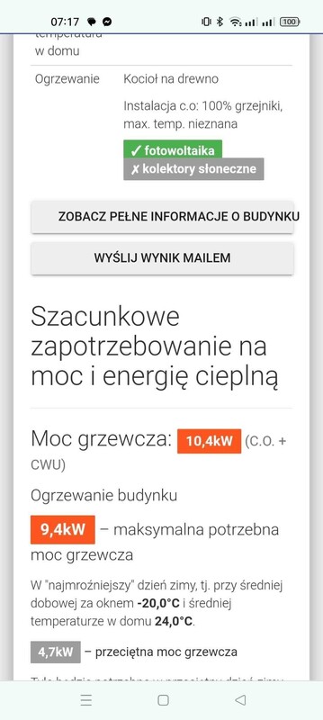

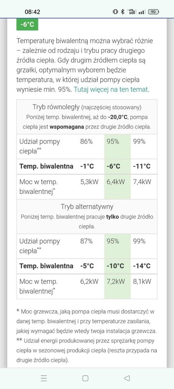

  3. Witajcie. Muszę wymienić kocioł. Z kalkulatora na stronie ciepło właściwe wyszło mi że zapotrzebowanie na energię (uwzględniając wymianę drzwi która i okien które mam zamiar wykonac) to 13.5kw i 4kw na cwu. Na wiosnę mam mieć założona powietrzna pompę ciepła na cwu. Podrzucie pomysl jaki kocioł mający możliwość palenia pelletem i drewnem zamontować.
