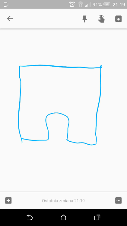

Jednak ja chyba poczekam aż się wszystko wypali i włożę po prostu od przodu jakaś płytę tak żeby skos powiększyć zaprę o dno i u góry o ścianę przednia, może u góry jakiś klocek nabije, najwyżej wyrzynarka wytnę jej na środku na dole miejsce na podajnik.....
Myślałem żeby dać coś na rogi może 2 płyty albo jedną wygiętą się to robi się już zbyt skomplikowane ...dff33c96a97ad5d9fa28f5e51fa4c95a.jpg
