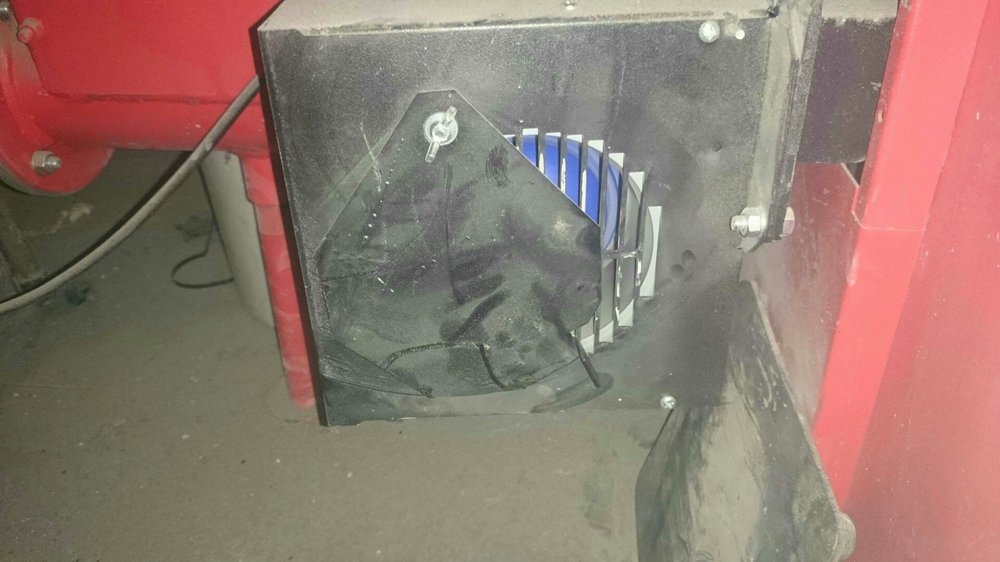

Sprawdź czy klapę od wentylatora masz otwartą na full.
Teraz mam dmuchawe na 100% bo piec inaczej nie uciągnie 80 stopni, ale jak była pogoda na plusie to ustawienia co 39 sekund i nadmuch 60% tez ładnie paliły węgiel.

Zmniejsz wentylator do 35%, a przesłonę zostaw uchyloną na ok. 1,5-2cm. Podawanie śmiało możesz zmniejszyć do 30sekund. Ile metrów ogrzewasz i jakiej mocy masz piec?

Spory zapas mocy jak na taki metraż. Zdecydowanie zmniejsz wentylator, bo moim zdaniem wychładza on piec. Sprawdź jeszcze uszczelnienie korony retorty. U mnie "instalator" zapomniał o silikonie, i też miałem problem z wygrzaniem pieca.
Tak, myślę że tak przesłonę możesz zostawić. Daj znać czy coś pomogło.

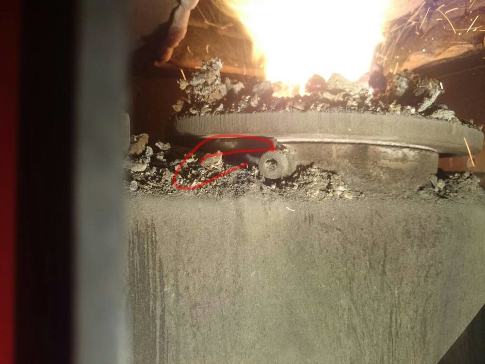

Na razie temperatura spada strasznie na kotle, a gdzie znajdę koronę retory? Bo jestem całkiem zielony w tym temacie
Wysłane z mojego D6503 przy użyciu Tapatalka
Dobra już wiem co to, a jak mogę sprawdzić czy jest uszczelnione?
Pod talerzem (koroną retorty) powinieneś widzieć czy jest ten silikon.
Kurde chyba coś jest nie tak bo mam uszczelnione tam gdzie jest zaznaczone na czerwono a reszty nie widac, jakby mi odpadlo
Edytowane przez Ellis
Moim zdaniem w ogóle tam nie było silikonu - tak łatwo to on nie odpadnie. Nie pozostaje Ci nic innego jak wygasić piec, zdjąć talerz i go porządnie wysmarować silikonem kominkowym. Po takiej "operacji" musisz zaczekać aż silikon stwardnieje, dopiero rozpal ponownie.

I uszczelnic go jak na tym obrazku?
Tak, nie żałuj silikonu. A twardnieć powinno kilka ładnych godzin. Mam nadzieję, że masz kominek? ☺
Dupa nie mogę nawet tej retory zdjąć, chyba była czymś uszczelniana, bo ani drgnie a w domu zimno, już mi się chce płakać tyle pieniędzy, jeszcze ekogroszku od pyty, a ja mam zimno w domu, smutne
Ta korona jest przykręcona trzema śrubami imbusowymi (przynajmniej u mnie). Do jednej z nich dostęp mam fatalny - mało miejsca. Ale jakoś się udało. Tobie też się uda ☺
Odkrecilem te śruby, a to dalej się nie ruszylo
