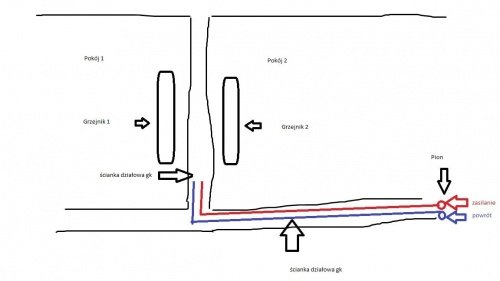

Mam problem z podłączeniem dwóch grzejników z jednej nitki zasilającej (1 pionu).
Na chwile obecną jest wyprowadzony pion. Reszta podłączenia na razie w planach.
Poniżej schemat :
W jaki sposób podłączyć te dwa grzejniki aby działały prawidłowo ??
Instalacja na rurach PEX. Piony puszczone na pex20. Polączenia do grzejników planuje w pex 16.
z góry dziękuje za pomoc.
Na powrocie też ?? Nie bedzie problemu z zejściem wody ?? Tzn nie bedzie jeden przyblokowywal drugiego ??
Wysłane z mojego SM-G935F przy użyciu Tapatalka
Obieg z dwoch rurek bedzie chcial zmiescic sie do jednej i biorac pod uwage ze woda idzie po najmniejszej lini oporu moze przy wiekszym obiegu jednego przyblokowac splyw tego drugiego
Nie będzie ja też mam tak podłączone i działa bez problemu,chyba że grzejniki jak napisał Sambor będą miały metr lub więcej.
