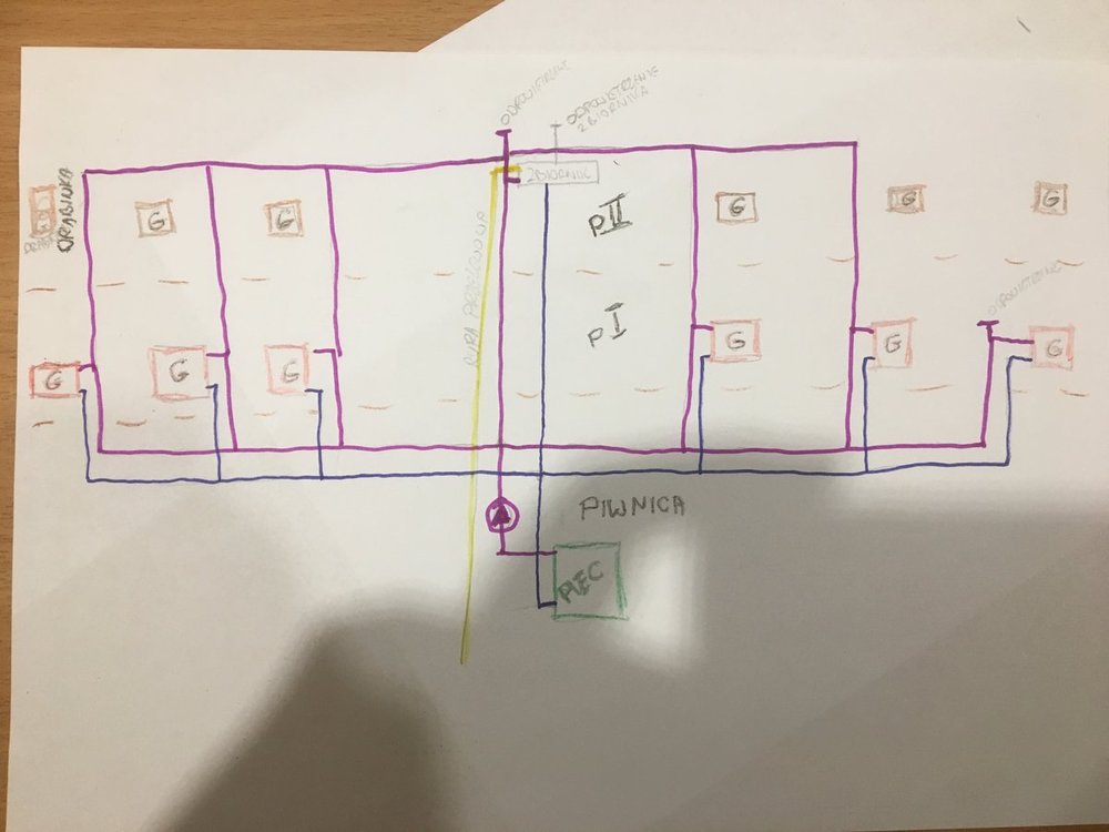

Załączam schemat jak była podłączona - wyprowadzona instalacja C.O., która działała poprawnie na Ip. Teraz zostało zaadoptowane poddasze na mieszkalne i pojawił się problem z podłączeniem nowych grzejników. Kompletnie się na tym nie znam i nie wiem gdzie co i jak poprowadzić. Na IIp są wyprowadzone rury zasilające 1/2 cala, na Ip do grzejników jest 3/4 cala, które wychodzą z rury 1 calowej w piwnicy. Jeśli ktoś mógł by dorysować do załączonego schematu skąd pociągnąć zasilania na kolejne grzejniki na IIp i przede wszystkim jak rozwiązać problem powrotów na IIp to był bym wdzięczny. Dodaje, że przy piecu nie zagłębiałem się w zawór i podłączenie bojlera bo uważam to za mało istotne dla całości - chyba że się mylę. Cała instalacja gdy byłą tak podłączona jak na załączniku działała prawidłowo i została zamontowana przez instalatora pieca. Teraz chciał bym w nią wpiąć dodatkowe grzejniki. Dziękuję za pomoc.

Jeśli chodzi o IIp to rury idą za karton gipsem i fizycznie można przyjąć, że jest tam jedna powierzchnia bez przejść. Nie wiem czy napisałem rzeczowo o co mi chodzi. Grzejniki są już porozmieszczane, chodzi tylko o to, skąd którą rurę podłączyć - zarówno zasilanie jak i odpływ. Grzejniki rozrysowane zostaly w miejscu ich zamontowania i uwzględniając ich położenie względem grzejników dolnych.  Ponadto wydaje mi się, że właśnie taki szkic o jakim piszesz zamieściłem - jest oznaczenie pionów zasilających i naniesione grzejniki.

Na rysunku zaznaczylem gdzie konczy sie Ip a zaczyna IIp i widać, że piony zasilające przechodzą na IIp. Chodzi mi tylko o to, skąd podłączyć którą rure i gdzie, żeby narysowane - niepodłączone grzejniki, działały. Ta przerywana kreska to strop pomiedzy piwnicą - Ip - IIp. Wysokoć zbiornika od najwyższego grzejnika to ok 1m

Skoro tak....
1/ Na szkicu nie poprawiałem podłączenia naczynia wzbiorczego - wklejony szkic jego poprawnego podłączenia.
2/ Nie poprawiałem pompy - ponieważ musisz mieć ją na zasilaniu ( zbyt mała wysokość naczynia nad grzejnikiem, żeby dać ja na powrocie).
    Albo pompa na bajpasie, zaś kocioł połączony bezpośrednio z naczyniem wzbiorczym pionem ( średnica min. DN25) - tak jak jest teraz, albo pompa na rurze zasilającej, ale do naczynia prowadzisz dodatkową rurę co najmniej DN 25.
3/ Czarna strzałka to odpowietrznik drabinki łazienkowej.
