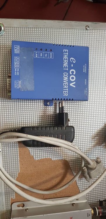

Witam sprzedam e-cov eternet 100% sprawne działa rs422 i rs485 zasilacz i kable przerobiony w zestawie więcej info na PW59fb94cb92c61fba0baf86d8209a071c.jpg
