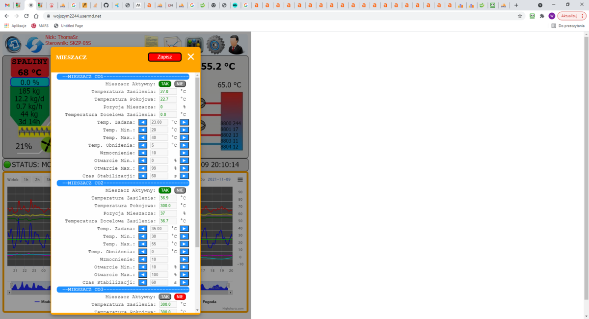

W dniu 28.06.2021 o 18:44, Kijasr napisał:
Strona na 05 działa.@wojszym2244 jeszcze by się przydał wykres tlenu i było by zajebiście.
I możliwość zmiany nastaw na pozostałych dwóch obwodach grzewczych bo narazie jest podgląd i sterowanie tyko CO1 a CO2 i CO3 można uruchomić i zatrzymać. Jak by tak dołożyć jeszcze wykresy temperatury dla obwodów 2 i 3 to była by bajka. 😉
Przecież jest mośliwość zmiany nastaw...?
Przepraszam. Mój błąd. A jak to zrobić żeby były widoczne te dodatkowe cztery wersy przy ustawieniach mieszaczy bo u mnie jest tak?:
Kliknij na mieszacz.
Dzięki @wojszym2244. Z Twoją stronką dopiero zaczynam więc jeszcze wszystkich trikow nie znam. Muszę jednak przyznać że robisz świetną robotę. Na prawdę WIELKI SZACUN dla Ciebie.
