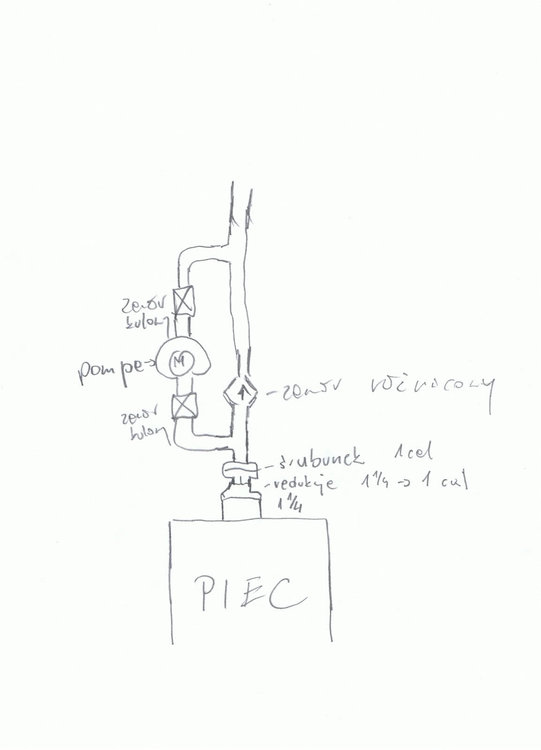

U nas w domku na wsi podnosiliśmy trochę piec (bo był w dołku co strasznie utrudniało wybieranie popiołu). Wcześniej był obieg grawitacyjny. Jednak ze strychu zrobiliśmy pokój i wstawiliśmy tam grzejniki i trzeba było je podłączyc , zamontować pompkę itd.. Już to jest zamontowane, jednak teraz przeczytalem na forum ze nie można wstawić zaworu różnicowego na zasilaniu, a tak zrobiłem. <_< Czy trzeba to przerobić ?? załaczam taki mały schemacik :angry:

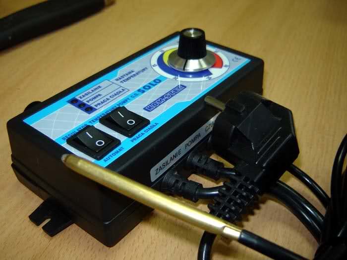

Jeszce jedno pytanko mam :blink:
chciałbym zamontować taki sterownik do pompy , ponieważ jescze nie ma z braku funduszy.
Gdzie zamontować ten czujnik temperatury ze sterownika ?? Przymocować do rury na wyjściu z pieca ??
Jest jeszcze w piecu wejście na termometr 1/2 cala, ale tam chcę zamontować termometr.

czujkę przyłącz do rury nad kotłem a naczynie wyłap z przed zaworu różnicowego,tak też może być tylko przy zagotowaniu będzie waliło po rurach poza tym nic nie będzie się działo

Naczynie wyrównawcze jest zamontowane na samej górze, nad ostatnim grzejnikiem.
Naczynie jest za zaworem różnicowym, to źle ?? Wszystkie grzejniki ładnie grzeją.

Jak woda się zagotuje to kulka w tym zworze różnicowym podejdzie do góry i puści wode ??

Wiec tak, jak ci zagotuje wodę, gdy pracuje pompa, to przez pompę bąbelki powietrza polecą do góry (kulki nie odniosą bo ją pompa dociska), część z nich poleci do naczynia, a część razem z pędem wody do instalacji. Jeżeli ci zagotuje przy wyłączonej pompie, to wtedy kulka się podniesie i raczej całość powietrza pójdzie w naczynie.
Twoje połączenie nie jest złe (stosowane przez 90% fachowców w mojej okolicy), ale podłączenie naczynia przed pompą jest poprawniejsze.

Więc nic strasznego sdię nie stanie :angry: ???
Kolega mi mówił że pompka ma łopatki z tworzywa i jest źle że na zasilaniu. jaką tyeperaturę wytrzyma pompka ?? jest to pomka używana przywieziona z niemiec grundfosa. To przecież dobra firma

Pompa może być montowana na zasilaniu, jak i na powrocie. Oba montaże są poprawne, ale częściej widuje na zasilaniu, rzadziej na powrocie.
A ja myślę że jedna pompa montowana na powrocie może załatwić wszystko tzn. CO i CWU, a ponadto pracuje w nizszych temperaturach i nie jest narażona na pare w przypadku zagotowania wody.
Tylko wtedy nie ma priorytetu c.w.u. bez dodatkowych urządzeń i brak możliwości sterowania temperaturą c.w.u. również bez dodatkowej automatyki. Wybór zależy od montującego.

Już kupiłem sterownik !! Nie przez allegro lecz w sklepie. zapłaciłem 86 zł.
Sterownik jest firmy Hydro Polska KG Elektronik (Całe życie mam słabość do tej firmy: POLSKA :angry: penie przez kibicowanie :blink: ) Tak na poważnie - lepiej jak najszybciej zamontować czujnik bo kobieta jeszcze wode zagotuje :blink: .
