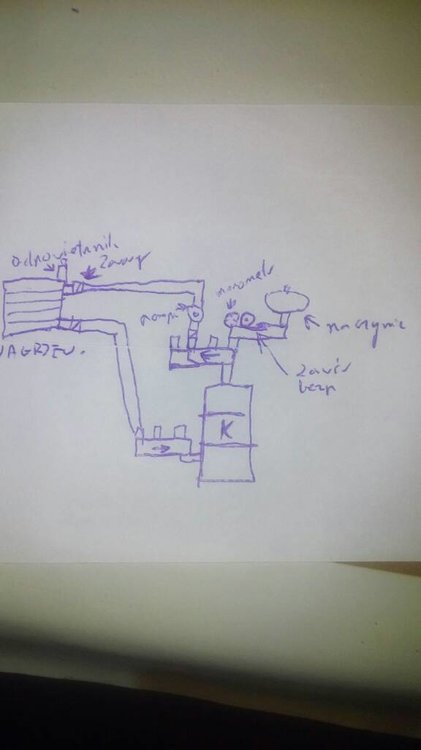

Witam,
Mam smieciucha z demontazu - zebiec, 10 lat i troche gratow ktore chce wykorzystac.
Chce kupic nagrzewnice 20 kw i to podlaczyc. Narazie jedna. Znajomy mi zrobi z grubej rury rozdzielacz powrotny i zasilajacy co by kiedys dolaczyc np druga nagrzewnice lub cwu.
Uklad zamkniety bo mam naczynko przeponowe
Zrobilem jakis schemacik
Instalacje chce napelnic plynem na bazie glikolu.
Jakies sugestie?
Zaznaczam ze to bedzie tanim kosztem.
Zabezpieczenia- zawor bezp, na piecu miarkownik ciagu. Zreszta tak ten piec dzialal do tej pory.
Co wiecej taniego wymysle?
Prosze o sugestie co warto dolozyc.

Musi być zamontowane urządzenie do schładzania kotła ponieważ w przypadku braku prądu bedzie wzrastała temperatura. Nie bedzie miało co go schładzać. Najlepiej zrobić układ otwarty. Osobiście nie zrobił bym układu zamkniętego na samej nagrzewnicy.  Na schemacie zle wpięte naczynie przeponowe, powinno byc na powrocie do kotła.
Jakie naczynie musialoby byc dla ukladu o takiej malej ilosci wody?
Moglbym je wpiac w okolicy rozdzielacza.
Nie mialem stycznosci z otwartymi ukladami ale istotnie tu by to zabezpieczylo.
Pojemnosc kotla 35 dm. Nagrzewnicy 0,6 dm
No i plus pare rurek.
Edytowane przez jacekJI
Naczynie ok 5% pojemności instalacji(10-15 l spokojnie wystarczy nawet jeśli dodasz drugą nagrzewnicę). Naczynie musisz podłączyć bezpośrednio z kotła rurą min 1" lub Cu 28(na Twoim schemacie np tu,gdzie masz grupę bezpieczeństwa). Nie może być po drodze żadnych zaworów, pomp czy innej armatury ani przewężeń. Naczynie min 30 cm nad najwyższym punktem instalacji przy pompie na zasilaniu.

A no to git, juz przerobilem pare lektur na internecie i zrobie to rozwiazanie z mala iloscia wody bedzie bezpieczniej.
I z tego co wyczytalem to zlaczyc 2 rury w jedna do zasilania z kotla?
Co z napelnieniem, wykonuje sie to pod cisnieniem?
W ogole jakie cisnienie jest w istalacji otwartej
Napełniasz do momentu przelania zbiornika wyrównawczego .Ciśnienie zależne jest od wysokości zbiornika wyrównawczego
A czy jest mozliwosc aby rura do naczynia przelewowego szla 3 m po skosie do gory (jak dach) a nie pionowo. Bo tylko tak moge je wyprowadzic wyzej.
Jeżeli będzie to skos około 45 stopni to może. Ważne aby odpowietrzanie kotła następowało samoistnie. Można rurę także położyć poziomo z minimalnym spadkiem ale zaleca się wtedy zwiększyć jej średnice o jeden stopień.
