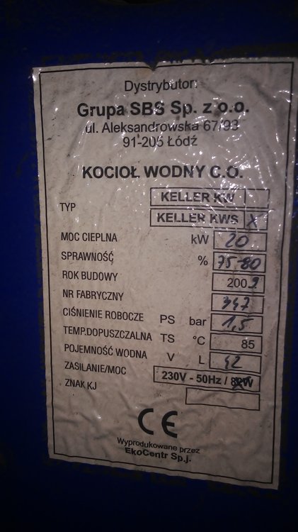

Nie. To tabliczka z mojego pieca
A tak mniej-wiecej wyglada:
Tyle,że w domyśle miał dmuchawę.
Ciekawe,ale na ich stronie nic nie piszą że te kotły są do miału,tylko że do węgla. :rolleyes:Masz stosunkowo młody kociołek. Gdybyś mu dołożył sterownik z PID-em, hulał by jak złoto.
Miałem doczynienia z Kellerem KWS 14kW stoi u mojej ciotki . Kocioł praktycznie bez wymiennika . https://forum.info-ogrzewanie.pl/topic/18554-elektromet-eko-kws14kw-jak-pali%C4%87/?do=findComment&comment=200181

Sterownik sterownikowi nierówny. Podaj nazwę.
Aaaa,ta zabawka :P . Joanna 13 ma taki sam, czytałem instrukcję. Muszę Cię zmartwić,to cacko nie posiada funkcji PID . Albo zdecydujesz się na używanie Alfy więc trzeba dokupić zwykłą dmuchawę,albo chcesz żeby to wszystko pracowało z sensem i kupisz sterownik np. ST 28 z PID oraz wentylator dedykowany do tego sterownika czyli WPA 117 z klapką zamykającą dopływ powietrza po zatrzymaniu podawania powietrza. Funkcja PID reguluje automatycznie pracę kotła a raczej dmuchawy,żeby pracowała w zakresie mocy 0-100% płynnie, nawet z 1% mocy. Zwykły sterownik i zwykła dmuchawa tego nie potrafią,dlatego polecam Ci taki sprzęt.
No niestety tak to wygląda,cena wysoka ale wygoda 100%. Twój obecny sterownik to taka hybryda,niby coś a g***o. Wentylator też będzie kosztował ze stówkę albo więcej,musisz się zastanowić . Albo mechaniczny miarkownik.

Spoglądaliście na przekrój tego kotła. Z utylizatora węgla chcecie za pomocą PID-a zrobić rakietę. Jeśli ten przekrój jest taki https://www.google.pl/search?q=Elektromet+Eko-Kws,&client=firefox-b&source=lnms&tbm=isch&sa=X&ved=0ahUKEwjGp72XtOzQAhUDiSwKHZ8aCLUQ_AUICCgB&biw=1696&bih=794#tbm=isch&q=Elektromet+Eko-Kws17kw&imgrc=akKdQo4WrorWnM%3A to w głębi kotła zawsze zostaje wiadro niedopału. Powietrze będzie szło najkrótszą drogą przy ścianie frontowej.

Ta skrzynka do utylizacji i grzania atmosfery jest tyle warta ile za nią dostaniesz w punkcie skupu złomu,rozglądaj się za innym kotłem.

Kociołek jest za duży do powierzchni jaką ogrzewa MistrzMasarski . I tak trzeba dołożyć szamot żeby zmniejszyc komorę. Wówczas wypelnimy tył kotla a problem niedopalu powinien być marginalny. Kocioł nie jest wiekowy i niestety jeszcze parę lat pożyje. Wg mnie, lepiej wydać teraz parę stów na odpowiedni sterownik żeby poprawić kulturę spalania, niż kupować nowy kocioł. Oczywiście wszystko zależy od Mistrza i jego możliwości finansowych. Moje rady sluzą jedynie do pomocy jak palić w tym momencie i na tym sprzęcie.
