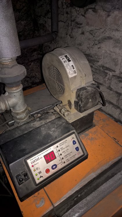

Witam, pale w piecu 6 sezon i teraz nastąpił jakiś problem.  Piec mam 15kw , ogrzewa 70m2.  Jest to piec na różne paliwa. Mam również podłączoną dmuchawę i sterownik. W piecu na ściankach po bokach są otwory które doprowadzają powietrze do komory.
Zarzucam piec cały miałem ( lub 3/4 czy połowę bez różnicy) i o góry układam suche drewno i kartoniki. Wszystko fajnie się rozpala, jak zawsze to było. Problem w tym że jak pamiętam wcześniej sytuacja wyglądała inaczej jak teraz.
- wcześniej jak ułożyłem drewno na samej górze, rozpalało się ono ale po zamknięciu drzwiczek i odpaleniu dmuchawy momentalnie płomień szedł w dół i zajmował miał. Po godzinie jak otwierałem ponownie to potrafiło drewno jeszcze być u góry a opał miał był zajęty żarem.
- teraz wypala mi u góry całe drewno i nie schodzi do dołu, cały czas mi wygasa.
Robiłem testy że połowa pieca to miał i połowa to drewno. Wypalone drewno a miał nie załapał, co prawda trochę tam go przypaliło ale nie chciał się cały zająć i piec wygasał, wyciągałem wysuszony miał z popiołem z pieca.
Teraz analiza sytuacji, co się zmieniło w porównaniu z poprzednimi latami.
W całej instalacji nic, komin czysty, piec i wyczystki również. Wsyp do piwnicy był otwarty cały czas, 2 tyg temu założyłem na zawiasach płytę osb.  Pomyślałem że może nie ma wystarczająco dużo tlenu , otworzyłem wsyp, piździ jak w kieleckim i oziębia mi piwnice ale ok w końcu zawsze tak było to zostawiłem.
Nic to nie dało. Bez żadnej różnicy.
Sprawdzałem ręcznie każdy otwór w piecu który doprowadza powietrze, jest podmuch także powietrze dociera.
Szukał bym problemu w tym czemu po zamknięciu drzwiczek i włączeniu dmuchawy nie zaciąga do dołu tylko spala górę. Bo to jest widoczna różnica w spalaniu.
Nie mam pomysłu co może to powodować. Pomocy

Może coś z wentylatorem ?
Jest na nim taka wajcha z ciężarkami które można ustawić na tym drążku odpowiednio przekręcając je na gwincie. Jak pamiętam ta wajcha latała, a teraz jest w pozycji do dołu i tak sobie wisi.
Jak przyłoże do wentylatora rękę to jedna część ewidentnie wydmuchuje powietrze, a druga wciąga, sprawdzane zapalniczką(aż gaśnie tak wciąga)
Ta wajcha z ciężarkiem to tzw. klapka,cięzarek po to by zamykać klapkę i tym samym dopływ dopływ powietrza do pieca ,gdy dmuchawa nie pracuje.Może być tak że poluzowała się śrubka kontrująca i masz zamkniętą klapkę.Piszesz że dmucha ale może słabo

Przy pierwszym uruchomieniu pieca jakiś miesiąc temu, ta wajcha była zblokowana, podejrzewam korozję, choć nie widać jej. Ręcznie ją ruszyłem , coś jakby puściło i teraz jak mówię, ciągle ona leży, a pamiętam że się podnosiła.
Dzisiaj ją sprawdzę, może uda mi się ją rozebrać.
Tak dmucha, do komory pieca jest podawane powietrze, sprawdzałem. Trochę zadymę mi to zrobiło bo resztki popiołu zaczęło rozdmuchiwać.
Wczoraj był otwarty wsyp i dopływ świeżego powietrza przez całe 24h zanim rozpaliłem, po rozpaleniu też zostawiłem otwarty.
Sprawdziłem tą wajche na dmuchawie, faktycznie ciężarki zamykały klapę podczas dmuchania, nie wiem czemu zawsze wisiały tak samo, a jednak podmuch nie był w stanie otworzyć przepływu powietrza, ruszyć tą klapką.
Tak więc zdjąłem ciężarki i wtedy podmuch miał siłę uchylić klapkę.
Przypomnę iż nawet przy niby zamkniętej klapce do pieca było dostarczane powietrze bo sprawdzałem ręką.

Sprawdź czy przypadkiem wirnik dmuchawy nie jest za bardzo zawalony pyłem?
 Chyba czytam Tobie w myślach. Nie było mnie później na forum i nie widziałem Twojej podpowiedzi ale zrobiłem to ;-)
Cały czas nie dawała mi spokoju ta dmuchawa więc ją rozebrałem i faktycznie łopatki były zapchane pyłem który sie ubił.
Został wyczyszczony, i rozpaliłem.
Tą wajche z ciężarkami przymocowałem tak aby wlot był otwarty bo jakby nie było po czyszczeniu dalej ledwo się otwierał co dalej mnie nie pokoi.
Po rozpaleniu i dojściu do temperatury zadanej 50 stopni i wyłaczeniu się dmuchawy odczekałem 2 minuty o dmuchawa odpaliła się na przedmuch. SUPER. Zwolniłem wajche która opadła. mówię niech się dzieje co ma się dziać.

Wniosek.  Wyczyszczona dmuchawa bo nic innego się nie zmieniło w porównaniu z poprzednimi wieczorami.

Łopatki wyczyściłeś a może coś jest w korpusie dmuchawy wokół wirnika.Gdyby słabo otwierało klapkę dokręć nakrętkę obciążającą
Wyczyściłem całą dmuchawę. Ciężarki dokręcałem nic to nie daje. Po zostawieniu jednego jako tako otwiera, po wyłączeniu dmuchawy zamyka.
Po zdjęciu dwóch , otwiera dmuchawę ale wiadomo nie ma ciężaru aby przymknęło.
Na razie mam na jednym ciężarku.
Z tym , że wcześniej miałem dwa ciężarki i normalnie podczas podmuchu otwierało.
Jeżeli dziś rozpalę i się rozpali to będzie wiadomo że raczej problemem była dmuchawa.  Koszt nowej około 150zł, zaryzykuje najwyżej i kupie nową.
Nie tak w galopie może klapka gdzieś się przycina
Jak robię ręcznie to chodzi bardzo gładko, bez oporu. Podczas czyszczenia dałem smar w miejscach gdzie pręt na którym jest łopatka styka się z obudową.
Witam,  mineła druga doba i jeszcze się pali , przed chwilą sprawdzałem. Stwierdzam , że to wina brudnej dmuchawy a dokładnie łopatek.

Z pewnością problemem była też dmuchawa która miała zanieczyszczone łopatki które się obracają i mają kształt litery U lub V . W środku były zapchane co pewnie nie dawało odpowiedniego podmuchu ( 6 lat bez ruszania, więc musiało się coś zacząć dziać)
