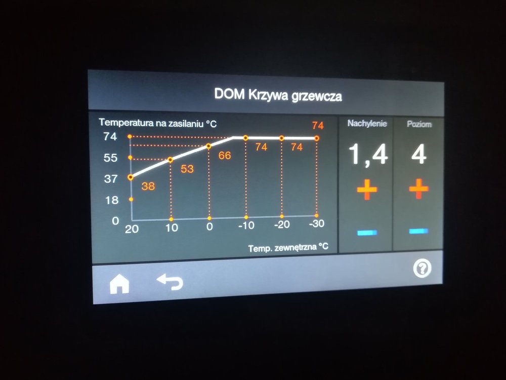

Witam, dopiero zmieniłem piec gazowy na nowy viessmann Vitodens 200-W 26 kW ze sterownikiem vitatronic 200 typ HO2C, sterownik pokojowy vitatrol 200 i czujka pogodowy, mam grzejniki konwektorowe, dom 200m2 z piwnica gdzie też są grzejniki. moje pytania są takie?
1. czy to są dobre grzejniki do tego kotła gazowego ?
2. moja grzewcza ustawiona jest nachylenie 1,4 natomiast poziom 4, przy temperaturze na zewnątrz  10 stopni i w domu ustawione na 23 stopnie, spalanie wychodzi  ogrzewanie pomieszczeń 70kWh a bojler 30kWh według wykresu z aplikacji ViCars, czy to dużo ? jeśli tak proszę o radę jak ustawić krzywą grzewczą,
pozdrawiam
