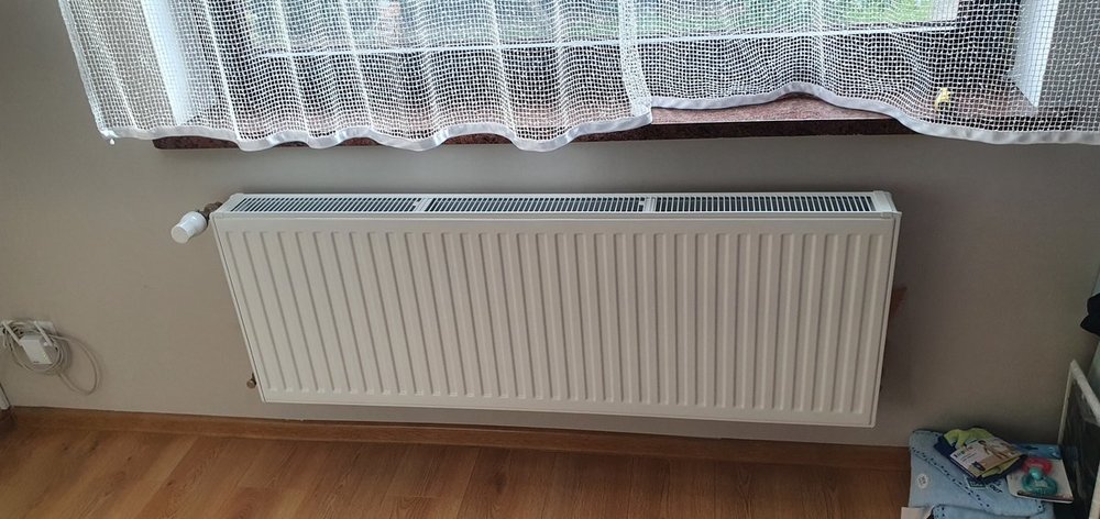

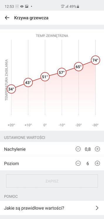

Witam Panowie i Panie, po dłuższej przerwie, powracam do tematu który rozpocząłem , wymieniłem kaloryfery (grzejniki) z konwektorowych(zdj. J.w w poście) na płytowe typu 22 firmy Cosmo i termostaty comap model: sensity , dla przypomnienia kociał Viessmann w200 26kw, oczywiście sezon grzewczy za niedługo się zacznie , pytanie moje jest takie :jakie parametry nachylenia i poziomu były by dla tych grzejników optymalne ? Na tą chwilę mam ustawienie nachylenie 0.8 i poziom 6, poniżej dołączam zdj Pozdrawiam

Witam, wymieniłem w tamtym roku stary kocioł gazowy na viessmann vitodens w200, w tym roku chciałem wymienić kaloryfery stare convectorowe na kaloryfery płytowe typu 22 do tego pieca instalator poleca mi dwie firmy kermi i Cosmo , chciałbym zaczerpnąć informacji które lepsze są , może ktoś z forumowiczów ma u siebie w domu zamontowane tego typu i firmy kaloryfery Pozdrawiam

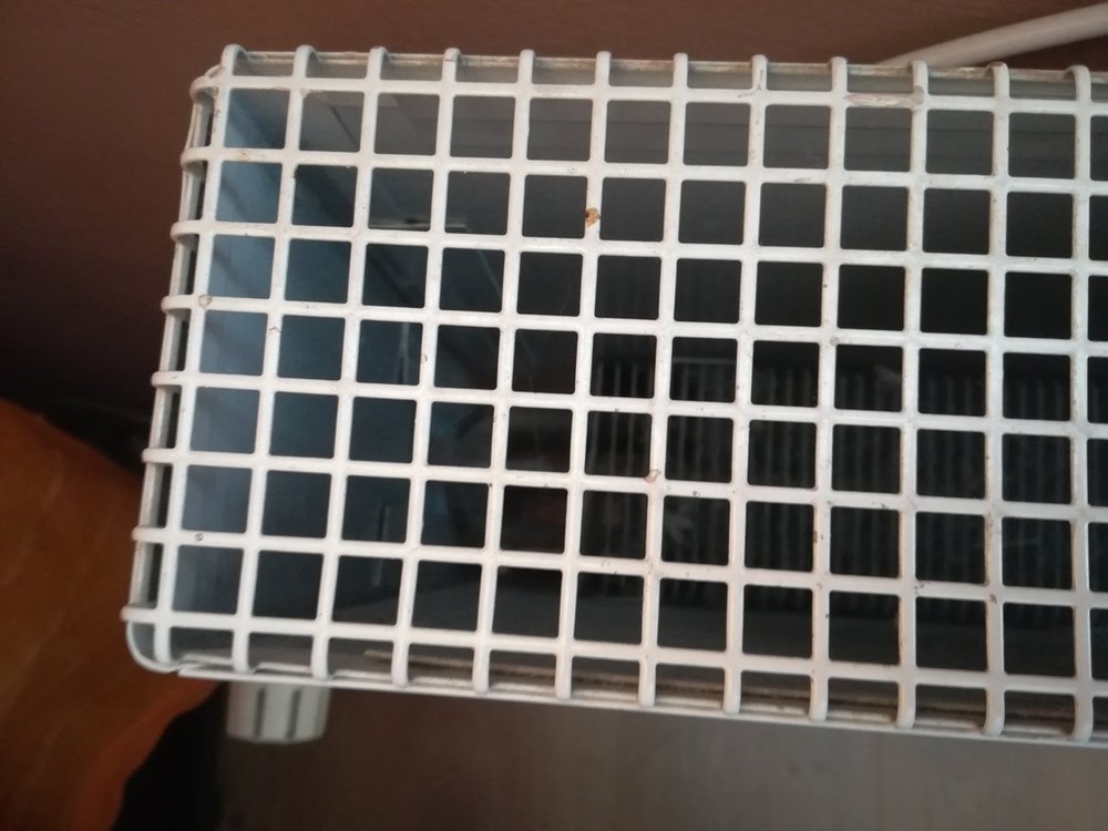

dokładnie, grzejniki maja z 20lat, dlatego jedno z moich pytań było czy się nadają do tego kotła czy trzeba myśleć o nowych i ewentualnie jakie grzejniki byście polecili do tego kotła. jeśli chodzi o krzywą to właśnie chodzi żeby cały czas był komfort i dogrzewały, dobijały do zadanej temp. 23 stopnie. jak byście mi na początek polecili ustawienie tej krzywej grzewczej, nachylenie i poziom ? tak jak kolega pisał Ksieciunio kocioł grzeje i się wyłącza. co proponujecie ?

Witam Panowie i Panie, dopiero zmieniłem piec gazowy na nowy viessmann Vitodens 200-W 26 kW ze sterownikiem vitatronic 200 typ HO2C, sterownik pokojowy vitatrol 200 i czujka pogodowy, mam grzejniki konwektorowe, dom 200m2 z piwnica gdzie też są grzejniki. moje pytania są takie? 1. czy to są dobre grzejniki do tego kotła gazowego ? 2. moja grzewcza ustawiona jest nachylenie 1,4 natomiast poziom 4, przy temperaturze na zewnątrz 10 stopni i w domu ustawione na 23 stopnie, spalanie wychodzi ogrzewanie pomieszczeń 70kWh a bojler 30kWh według wykresu z aplikacji ViCars, czy to dużo ? jeśli tak proszę o radę jak ustawić krzywą grzewczą, 3. gdzie znajdę z rachunku(fakturze) PGNiG informacje na temat jakości gazu, bo mogę wpisać "ciepło kondensacji" i "wskaźnik stanu gazu " pozdrawiam
