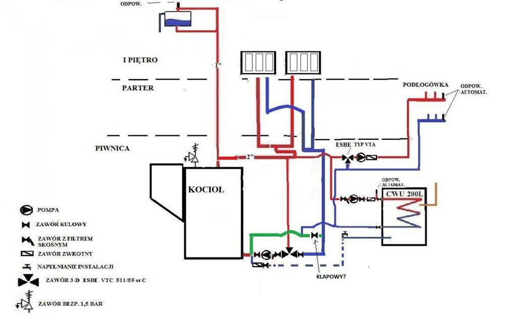

Co do rusztu wodnego zgadzam sie calkowicie. Dalej meczy mnie ten 3D. I do rzeczy. Jezeli na obiegu kotlowym ma byc uzyskana min 55 st. to rozumiem, ze ilosc wody powyzej tych 55 st na obieg grzejnikowy za zaworem ma... tzn. jest jej malo. Czyli przeplyw jest ograniczony? Wiekszosc wody wraca po prostu spowrotem do kotla.
Mam 4D i powrot wacha mi sie w granicach 45 do 50. Rzadko spada ponizej tej wartosci. A jak juz to na krotko. Zaznacze ze przy 75 na kotle i permamentnej pracy pompki. Prawda jest taka ze przy 65 nie daloby sie uzyskac takich wartosci. A wyskoa temp. jaka utrzymuje na kotle nie generuje z tego co obserwuje jakiejs mierzalnej straty. Dla zabezpieczenia kotla przy wymienniku poziomym wydaje mi sie ze te 45 wystarczy. Nie odnotowuje zadnych negatywnych skutkow jak do tej pory.

Widzisz musisz bujać kocioł aż do 75 stopni aby mieć na powrocie 45. Ja u siebie mam teraz na kotle 50 a powrót 40 (mam żeliwniaka). Gdy sterownik podniesie mi temperaturę kotła o 10 stopni to o tyle samo wzrasta mi powrót. Czyli gdybym miał tak jak Ty 75 na kotle to na powrocie byłoby 65... widzisz różnicę ?
No roznice widze. Nie da sie powiedziec. Z tym, ze koszt zrobienia tego na 3D z mozliwoscia regulacji temp. na grzejniki dosc wysoki. Mozesz dac jakis link do schematu instalacji ktora jest zrobiona jak to opisujesz?

Tylko cała dyskusja rozchodzi się o to że na schemacie który polecili nie ma dwóch zaworów mieszajacych ja widzę tylko 1 no drugi mniejszy jest i owszem ale na podłogówkę
Nikt nie wspomniał do tej pory o dwóch zaworach mieszajacych owszem o dwóch pompach tak ale nie zaworach
Ja tam nigdzie nie widzę drugiego 3d który by mieszal na grzejniki
I z tąd całe nieporozumienie teraz sytuacja wygląda nieco inaczej

Stosując zawory termostatyczne na grzejnikach wraz z pompą adaptacyjną, zawór 3D do obniżenia temperatury obiegu CO staje się nieistotny. Układ sam się wyreguluje poprawnie.
W dalszym ciągu uważam że zastępowane drugiego mieszacza głowicami termostatycznymi jest do kitu
Więc wykorzystaj sprzęgło + drugi 3d. Lub sama pompa kotłowa + TZM z pogodówką
Podrzucony schemat był głownie pod kątem skutecznej ochrony powrotu koniecznej przy kotle na pellet
Edytowane przez hajtaler428
3D z siłownikiem i pogodówką + pompa kotłowa ;)
Zamiast wydawać kasę na duży i drogi zawór 4D plus obieg grawitacyjny wykonany z grubych rur lepiej ją przeznaczyć na 3D 1 cal + pompa kotłowa. Obecnie nowe pompy elektroniczne pobierają kilka watt... Powrót mamy zawsze dogrzany i obniżoną temperaturę CO za mniejsze pieniądze :)

Sprzęgło 2x moc kotła
Tego nowego jeszcze nie mam bo wyślą go dopiero we wtorek ale ten calowy przelot miał faktycznie mały może jak rurka miedziana 22
Czy ktoś mógłby podlinkowac jakiś schemat z tym sprzęgłem którego mógłbym się trzymać
Kocioł mam mini bio 10kw a sprzeglo najmniejsze jakie widzę to 30kw
W niczym to nie przeszkadza, gorzej gdyby było odwrotnie.
CWU można w sumie ze sprzęgła wyciągnąć
Osiągnąłem to samo dzięki wymiennikowi płytowemu - w obiegu kotłowym nie potrzebuję zaworu mieszającego, wystarcza mi sama pompa.
Za wymiennikiem mam zawór 3d z siłownikiem, co daje swobodę regulacji temp. na odbiory (sama regulacja biegami pomp była zbyt ograniczona, wręcz żadna).
Nie chcę wsadzać kija w mrowisko, bo mimo niechęci wielu osób do zasadności stosowania wymiennika uważam to za lepszą opcję niż wielokrotnie wałkowane schematy z problematycznym 4D,  a tak kocioł mogę gonić w dowolnym zakresie temp., na grzejniki puszczam średnio 38-40C, nie ma problemu z powrotem i nie ma konieczności targania naczynia na strych lub "szpecenia" innego pomieszczenia - wszystko zamyka się w obrębie kotłowni. Minusów z tytułu rzekomych wielkich strat na wymienniku nie potwierdzam (być może jakimś cudem udało się to wszystko odpowiednio dobrać).

W sumie to jak są termostaty na grzejnikach a zawór stosowany tylko do obniżenia czynnika CO to 3d+siłownik+pogodówka (moim zdaniem) zbędny wydatek, zbędny luksus. Ja bym dał tylko TZM 45-65st za 300-350 zł i finito.

W takim ukladzie ma to oczywiscie sens. Bo sam 3d bez  sprzegla juz raczej nie. A sterowanie pogodowe do 3D za sprzeglem ma wedlug mnie uzasadnienie. Jak ma juz byc drogo i dobrze to od poczatku do konca.
Edytowane przez Visitor1230
Czy ten zawór tzm może być 1 cal czy też trzeba brać większy zw względu na przewezenia? . Wyjścia z kotła mam też 1 cal
Może być 1"
Czyli muszę jeszcze dokupić druga pompę C.O zastanawiam jak ona ma być sterowana mój sterownik wprawdzie obsługuje kilka obiegów ale musiałbym dokupić moduł rozszerzeń a kosztuje bagatela 750 zł
