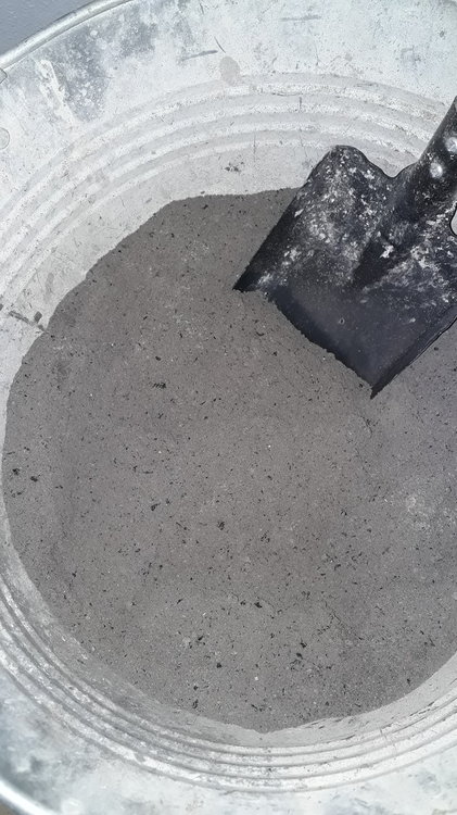

mam kilka pytań do ustawień bo sam próbuje zoptymalizować - ja nie mam bufora i piec pracuje gównie I i II stopień.
jak masz ustawione parametry w kontroli spalania chodzi mi o zwiększanie / zmniejszanie dawki paliwa na poszczególnych stopniach oraz czas stabilizacji ?
Histereza pracy automatycznej ?
Histereza spalania ?
U mnie czasami tez powstaje biały osad i niewielkie spieki z ktorymi kompresor nie daje sobie rady  - dużo zależny od paliwa

Histereza pracy automatycznej pozostała domyślna - chyba jest tam 15 st ?
Histereza spalania - 10 st
Jeśli chodzi o stopnie mocy: wszystkie mają czas stabilizacji - 1 min, zmniejszanie i zwiększanie dawek mam domyślne.
Co do kompresora - nie licz na to że te 4 bar do airbrusha dadzą radę :) Podłącz Stanleya 8 bar i zobaczysz jak furczy :)
Co do czyszczenia - ustaw dwa impulsy. To akurat cała pojemność butli.
obecnie mam 3 impulsy ustawione ale zastanawiałem się nad zimną kompresora na mocniejszy ale równie cichy jak ten
    zwiększanie / zmniejszanie dawki paliwa na poszczególnych stopniach mam 3% / 2 % ale nie wiem czy nie powinno być inaczej chyba fabrycznie było 3 % /4 %

Trudno mi się wypowiedzieć na temat poprawności ustawień stopni od 1 do 3, bo w trybie bufora kocioł przechodzi przez nie tylko przy odpaleniu i trwa to chwilę. Niestety za mało czasu żeby to poprawnie zweryfikować. Pozostałe stopnie od 4 do 6 zweryfikowałem analizatorem spalin i dokonałem jeszcze korekt nadmuchu dosłownie o 1-3%. Popiół jak widać, białych osadów prawie nie ma.
