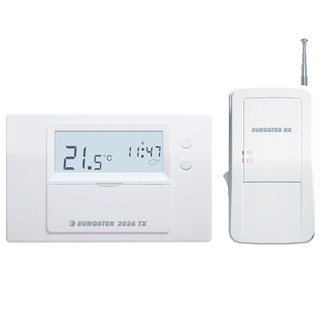

Ja mam taki zamontowany, działa dobrze i prosty w obsłudze
Bezprzewodowy regulator
Euroster 2026TXRX
Jakie parametry można zmieniać w tym sterowniku ?
Edytowane przez mp3janek
To nie sterownik , tylko termostat  stykowy. Styk-grzej, rozwarcie-nie grzej. I tyle.  Do Ecovarma montujemy tylko takie.
