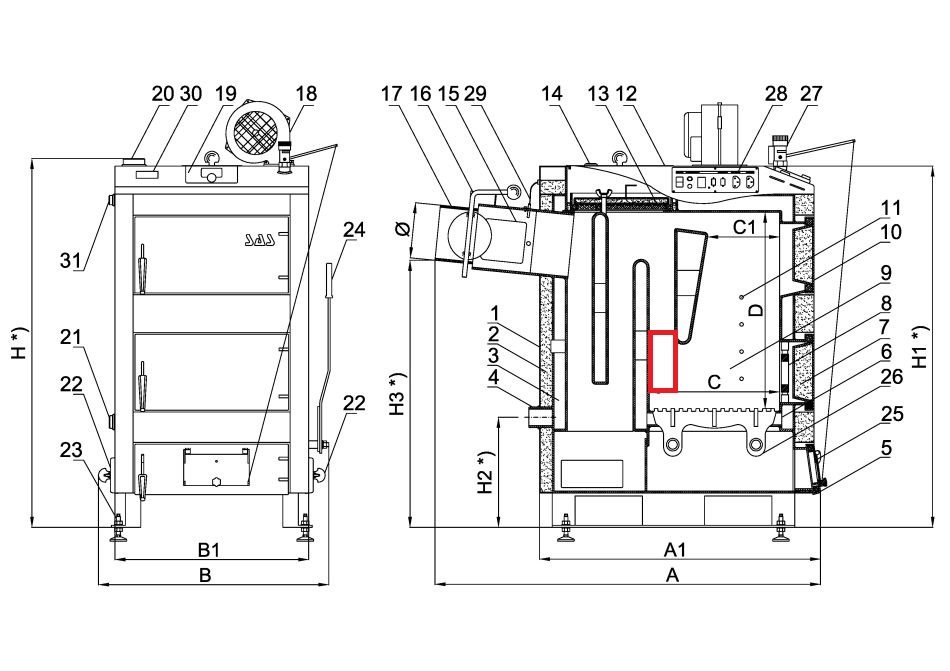

czerwony16 Opublikowano 9 Października 2016 #30 Opublikowano 9 Października 2016 Witam, przeprowadziłem się do nowego domu, był tutaj już zamontowany piec SAS NWT 23kw z 2008 roku. Pytanie jest takie czy mam palić w nim od góry ? Wiem że palone było od dołu i szło masę węgla oraz drewna. Ściany pieca są pokryte grubą czarną warstwą, wylot spalin widzę po otwarciu górnych drzwiczek.
piachoo Opublikowano 9 Października 2016 #32 Opublikowano 9 Października 2016 Witam, przeprowadziłem się do nowego domu, był tutaj już zamontowany piec SAS NWT 23kw z 2008 roku. Pytanie jest takie czy mam palić w nim od góry ? Wiem że palone było od dołu i szło masę węgla oraz drewna. Ściany pieca są pokryte grubą czarną warstwą, wylot spalin widzę po otwarciu górnych drzwiczek. SAS NWT to górno-dolniak: wylot spalin jest zarówno od góry, tak jak zauważyłeś oraz od dołu przy ruszcie. Po odpowiednich drobnych modyfikacjach można palić w nim od góry lub od dołu. W obu przypadkach trzeba zastosować inną przeróbkę (poczytaj moje posty tutaj i tutaj). W skrócie: 1. Palenie (rozpalanie) od góry - należy zaślepić dolny prześwit za pierwszym wymiennikiem, oraz dołożyć powietrze wtórne nad zasyp np.: wstawiając w rogach komory dwie rury od samego rusztu, bo pewnie po tylu latach oryginalne "dystrybutory powietrza" - takie otwory w bocznych ścianach kotła - są niedrożne. 2. Palenie od dołu (rozpalanie na ruszcie) - należy zaślepić górny prześwit. Jednak ze względu na to że ruszt sięga za pierwszy wymiennik, brak osobnego powietrza wtórnego za pierwszym wymiennikiem oraz zbyt wysoki prześwit między pierwszym wymiennikiem a rusztem taka prosta przeróbka nie zrobi z niego prawdziwego dolniaka. Potrzeba dorobić szamotowy palnik by wszystko grało jak należy, np.: taki jak tutaj. UWAGA: Prześwit należy zaślepić solidnie by ewentualne fuknięcie nie wydmuchało materiału użytego do zaślepienia i nie zatkało całkowicie wylotu spalin do komina. Poza tym SAS NWT 23kW to za duży kocioł jak na Twoje ocieplone 200m2. Dodatkowo musisz zmniejszyć jego moc.
czerwony16 Opublikowano 9 Października 2016 #33 Opublikowano 9 Października 2016 Czym to zaślepić ? Jak zobaczyć ten dolny dolot? Poprzez otwarcie "popielnika" ?
piachoo Opublikowano 9 Października 2016 #34 Opublikowano 9 Października 2016 Dolny przelot jest widoczny przez drzwiczki rusztowe (te nad popielnikowymi) z tyłu komory paleniskowej. Z aślepić np.: szamotem.
czerwony16 Opublikowano 9 Października 2016 #35 Opublikowano 9 Października 2016 Ok sprawdzę, na ile starcza takie zaślepienie szamotem ? Powiem szczerze że kiedy się przyglądałem i tam nie ma jakiegoś przelotu... ale mogę się mylić sprawdzę,

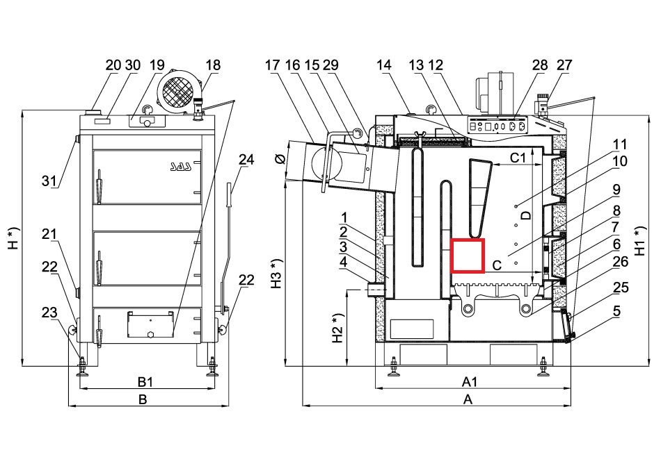

piachoo Opublikowano 9 Października 2016 #36 Opublikowano 9 Października 2016 Przed przystąpieniem do jakichkolwiek modyfikacji, czy wogóle używania kotła, należy w pierwszej kolejności sprawdzić stan komina (najlepiej jak to zrobi kominiarz), stan i szczelność sznurów uszczelniających we wszystkich drzwiczkach i w razie konieczności je wymienić oraz solidnie wyczyścić kocioł. Nie zapomnij też o prawidłowej wentylacji kotłowni. Poniżej schemat SAS NWT ze strony producenta: Dolny przelot masz za pierwszym wymiennikiem, od rusztu w górę - zobaczysz go wkładając jakąś lampkę na ruszt i zaglądając przez górną wyczystkę. Górny przelot jest na wprost nad pierwszym wymiennikiem. Zaślepiasz np. odpowiednio wyprofilowaną blachą i dopasowaną cegłą szamotową. Zatykasz oczywiście tylko jeden przelot a drugi musi być drożny. Należy zrobić to tak aby nie było możliwości wypchnięcia "plomby" w kierunku ujścia spalin do komina. Tutaj masz jeszcze coś do poczytania: Sas Nwt - Przeróba Z Gs Na Ds Poszukaj trochę po forum jest sporo o jednej jak i drugej przeróbce.

czerwony16 Opublikowano 11 Października 2016 #42 Opublikowano 11 Października 2016 Ok wiem już o co chodzi, chcę palić od góry teraz pytanie jak zaślepić dolny dolot spalin tak żeby go nie wydmuchało, dlatego sporządziłem dwa rysunki który będzie odpowiedni ? Czy sama cegłówka szamotowa wystarczy ? Obrazy ponizej:
drewniak Opublikowano 11 Października 2016 #43 Opublikowano 11 Października 2016 Oba sposoby są dobre oby sie to trzymało i było szczelne . Paląc jak w gs stracisz troche na wymienniku.
czerwony16 Opublikowano 12 Października 2016 #44 Opublikowano 12 Października 2016 Mam zamiar rozpalać od góry, kupie cegłę szamotową i postaram się to wykonać odpowiednio. Co to znaczy że stracę na wymienniku ?
drewniak Opublikowano 12 Października 2016 #45 Opublikowano 12 Października 2016 To znaczy, że płomienie ogrzeją tylko z jednej strony 1 i 2 wymiennik pionowy ,bo przelot między nimi bedzie zasłonięty od dołu.
drewniak Opublikowano 12 Października 2016 #46 Opublikowano 12 Października 2016 Dodam , że jeśli kocioł jest przewymiarowany to będzie lepiej ale jak za mały to gorzej.
czerwony16 Opublikowano 12 Października 2016 #47 Opublikowano 12 Października 2016 Czyli jak w moim przypadku gdzie kocioł ma za dużą moc w stosunku do ogrzewanej powierzchni, to będzie dobrze ? Sorry że tak łopatologicznie, ale chcę w końcu dojść z nim do ładu, idzie masę opału a najgorsze jest to że trzeba co "chwilę" dokładać. Reasumując: mam zamiar zaślepić dolny przelot cegłą szamotową, ewentualnie dam tam jeszcze jakąś blachę żeby to uszczelnić. Rozpalę od góry i jaki powinien być prawidłowy efekt ? Chodzi mi o spalanie, dokładanie, nabieranie temperatury, trzymanie temperatury etc ;) uff dużo tego, dobrze że tu trafiłem.
drewniak Opublikowano 12 Października 2016 #48 Opublikowano 12 Października 2016 Jeśli masz przewymiarowany kocioł to bedzie lepiej ale musisz jeszcze zmniejszyć komore paleniskową szamotem, tak aby mniej opału paliło się jednocześnie. Ile tego szamotu i jak to czytać posty + doświadczenie.

Dioob Opublikowano 12 Października 2016 #50 Opublikowano 12 Października 2016 Przerobienie nwt na solidnego dolniaka graniczy z cudem, przerabiam to na kilka sposobów i na kilka różnych palników za doradztwem kolegów i efekt był marny, na chwilę obecną pale w Nin jak w GS, zaslepilem dolny przeswit pomiędzy wiszacym wymiennikiem a następnym pionowym , to samo zrobiłem od góry pomiędzy wiszacym a pierwszym za pomocą szamotek docietych na klin (porady i zdjęcia znajdziesz w necie) oraz zmniejszyłem palenisko o 1/3 (kocioł za dużej mocy) i od tej pory spokój, miałem pale od góry za pomocą dmuchawy z pid natomiast węgiel z miarkownikiem wtedy zasłaniam dmuchane by nie ciąglo powietrza, niby działa jak jak Pw lecz nie do końca bo rozpala cały zasypiam od popelnika, po zestawieniu dmuchawy. Miarkownik daje rade. Powodzenia
