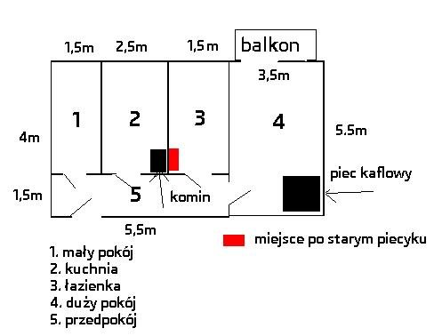

Właśnie się dowiedziałem, że niestety od miasta nie dostaniemy dotacji... :) Kolega też mi wspominał coś o tym kotle dwufunkcyjnym. Mógłby nawet wisieć w miejscu po poprzednim piecyku w łazience. Wylot do komina ma od razu nad nim. A jaki jest średni koszt montażu całej instalacji ? poniżej orientacyjny schemat mieszkania

Ale tak na serio które ściany są zewnętrzne?
Jaka jest wysokość pomieszczeń?
Ściany zewnętrzne są wszystkie od tej strony gdzie balkon. Nie mierzyłem na wysokość, ale tak na oko 3m

W takim mieszkaniu , w łazience, możesz zamontować tylko kocioł z zamkniętą komorą spalania, inaczej złamiesz wszystkie przepisy dotyczące montażu kotła w pomieszczeniu nie będącym kotłownią.
Takie kotły to cena od ok 3 tys za 1 F a 2F to cena min 5tys , wymagają one podwójnego komina, który podaje powietrze potrzebne do spalania i jednocześnie odprowadza spaliny, nie wiem czy taki przewód spalinowo - powietrzny można wstawić w istniejący komin - o tym powie ci kominiarz.
Wczoraj załatwiłem kierownika budowy. Być może w przyszłym tygodniu dostanę klucze i na spokojnie przejrzymy z kierownikiem co i jak. Wiem że ten komin pod który podpięty był piecyk w łazience jest jakiś nietypowy. Przynajminiej tak mi się wydaje. Z jednej strony jest kratka a z drugiej strony dziura na spaliny...
Zaproś kominiarza on musi ci wskazać miejsce podłączenia pieca . Przy okazji dowiesz się o przewodach kominowych i wentylacyjnych w tym mieszkaniu.
