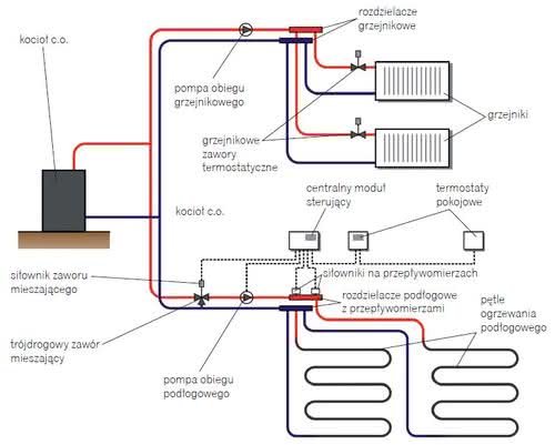

Mieszacz ma na celu przygotowanie wody o zadanej temp.
Jak sam stwierdziłeś - podnoszenie temp to zwiększenie zużycia gazu - jak ci na tym nie zależy to tak zostaw, ale pełne sterowanie i oszczędności będą dopiero po zmianie układu na schemat firmowy

Czy przeróbka tego będzie opłacalna w porównaniu do zużycia gazu? Przeszukałem dużo schematów i większość jest z mieszaczami 3-zaworowe, 4-zaworowe itp. Czy mógłbyś podpowiedzieć jaki schemat masz na myśli?
Czy takie coś ma być?

Ja bym zrobił coś podobnego jak pokazujesz, ale widzę na stronie  producenta kotła, że już nie ma rozwiązań firmowych dla modelu atmosferycznego.
Mieszacz z zaw 3-D +regulator pogodowy - wtedy można regulować temp wody w podłodze np wg temp na dworze.
Lub jeszcze prościej na zaw 3-D termostatycznym
