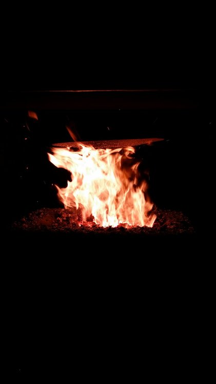

Obserwacje po dwóch sezonach.
  • Za duży piec:( i tu moja osobista porażka) dom ok 200m2 nie ociplony duzo mostków cieplnych.  piec 26kW obawiam sie ze starczyła by 15kW.
  • zaworu różnicowego musi miec odcięcie zaworami. w taryfie nocnej gdy piec obniża temperature woda przepycha się przez zaworu różnicowego. piec traci ciepło niepotrzebnie. ale za to łazienka zawsze ciepła(:1 kaloryfer:) nawet latem przy graniu wody
  • Sterownik Iryd, mało intuicyjny za mały wyświetlacz, Starszy nie widzi nawet w okularach, kotrast wyswietlacza nie za dobry.
    no chba nie tylko mi to przeszkadzało NOWY KOLOROWY IRYD PID na stronie producena jej niema ale na alledrogo juz jest
  • Niestety firma eCoal.pl v3.5 dopiero po jakimś czasie odpowiedziła na zapytanie ze do innych piecy nie dedykowanych jest sterownik bruli.pl v3.5
    algorytm sterowania eCoal domnie przemawia i dostęp zdalny, dużo pracuje na wyjezdzie
https://docs.google.com/drawings/d/1ULonLDNXbjbibtf9gaO69WbNVNt79HaUTOvFmCJWF5s/edit?usp=sharing
