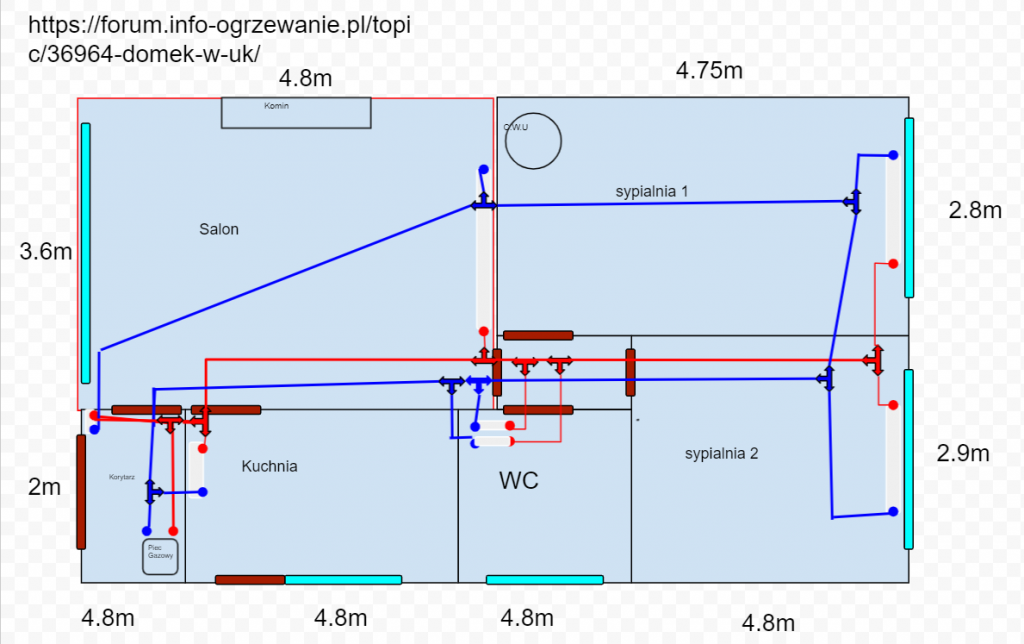

Sambor Dziękuje ci za pomoc poraź 2. Jak mogę się tobie odwdzięczyć??? Robisz naprawdę dobra robotę na tym forum. Wyszukiwarek na tym forum nie należy do najlepszych. nawet swojego starego pusto nie mogę znaleźć. sprzed 2 lat. Zabieram się do przekopywania forum, na pewno znajdę odpowiedzi na moje nurtujące pytania. W UK za nie za bardzo biorą pod uwagę obliczenia. Bardziej chodzi, żeby Gas istalator miał wszystkie uprawnienie i się podpisał ma on gdzieś wyliczenia, Anglicy cha, żeby było papiery do uespieczlni domu no i żeby bojler miał gwaracje na 10 lat po 10 wymienia na nowy przy pierwszej okazji jak się zepsuje. Życzę udanego weekendu a ja zabieram się za wieszanie grzejników:)

No i na koniec głupie pytanie Automatyka, Grzejniki będę łączył szeregowo systemem 2 rorowy. A jak by na koniec podpiąć CWO żeby obniżyć temperaturę powrotu. Chciałem się pozbyć zbiornika CWO alle w mojej głowie ma to sens, a na dodatek mam 2 wężownice w zbiorniku jedne pod zasilenie pieca a druga pod solar a z nie ma solarow to może to wykorzystać? A tak naprawdę to, jak to jest oszczędność, żeby bawić się w zasilanie 55/45?

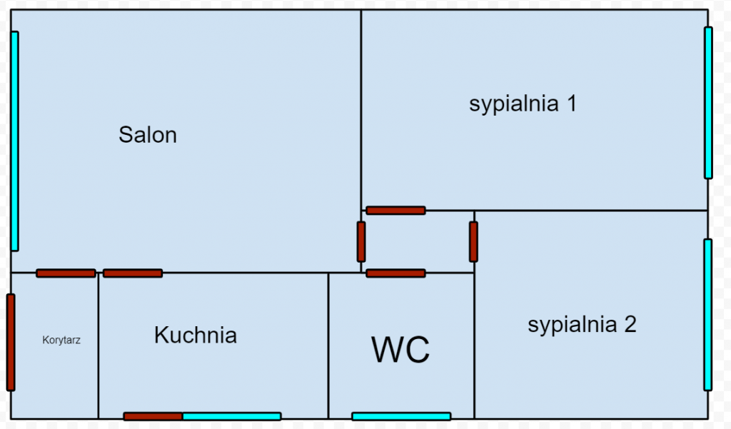

Super wyjaśnienie dziękuje. Czyli najlepiej będzie wymienić wszystkie grzejniki. Znalazłem katalog przykładowy:) https://drive.google.com/drive/folders/1-o0syYIRfHvszE2stfQ_SjpiVjDdEG4F?usp=sharing dobór grzejników z katalogu do 55/45/20 zapotrzebowania Pomieszczeń szerokość długość wysokość m2 m3 BTU W typ T22 salon 4,8 3,6 2,2 17,28 38,016 5366 1572 1800 x 600 pokój Ali 4,75 2,8 2,2 13,3 29,26 3661 1058 1200 x 600 sypialnia 3,2 2,9 2,2 9,28 20,416 3271 958 1100 x 600 łazienka 2 2 2,2 4 8,8 1950 571 500 x 600 kuchnia 3,15 2 2,2 6,3 13,86 2146 629 700 x 600 korytarz 1,3 2 2,2 2,6 5,72 1493 437 500 x 600 52,76 w łazience dodatkowo będzie grzejnik na ręczniki, jak do tego wszystkiego ma się ze w UK średnia temperatura na dowrzu jest +11°C Czy też do obliczaj mogę zastosować te współczynniki? Dla parametrów grzejnika 75/65 należy zastosować współczynnik korekcyjny:70/55°C - współczynnik wynosi 1,25 65/55°C - współczynnik wynosi 1,34 60/50°C - współczynnik wynosi 1,60 55/45°C -współczynnik wynosi 1,96 Z tego, co się zrozumiałem na wykresach najlepszym rozwiązaniem jest podłogówka dla niskich temperatur https://kotly.pl/kociol-kondensacyjny-i-grzejniki-jakie-wybrac/

Przepraszam z tak późno odpisuje nie dostałem powiadomień. Sambor jak zawsze dziękuje za odpowiedz twoje rady sa zawsze mile więzień. Rozumiem z grzejniki co posiadam są za małe. Moc grzejników brałem z katalogu https://www.toolstation.com/ Co do mocy do potrzebnej na pokoje jest to brane z kalkulator ze strony www.bestheating.com dodam ze w UK nie ma szalejących mrozów , dlatego kalkulator liczy mniejsze grzejniki (tak myślę, jak). Piec będzie 2 fikcyjna np Ideal Logic C30 << takie są popularne w UK oraz BAXI i Viessmann. Jaka jest temperatura wody z pieca gazowego? Teraz piece przecież mają modulacje mocy. Myślę ze grzeją najpierw pomieszczenie z mocą i temperatura maksymalna a później schodzą z mocą i temperatura do utrzymania temperatury zadanej w termostacie pokojowym oblicznia dla mocy 90W/m2 szerokosc dlugosc wysokosc m2 salon 4,8 3,6 2,2 17,28 1555,2 pokuj ali 4,75 2,8 2,2 13,3 1197 sypialnia 3,2 2,9 2,2 9,28 835,2 lazienka 2 2 2,2 4 360 kuchnia 3,15 2 2,2 6,3 567 korytaz 1,3 2 2,2 2,6 234 52,76 4748,4

moje wyliczenia szerokosc dlugosc wysokosc m2 m3 okna szerokosc wyskosc m2 BTU https://www.bestheating.com/btu-calculator?gclid=CjwKCAjwuvmHBhAxEiwAWAYj-NlBDyE93En8lXby8pAdluFFMOnurF2lx1i9H_Ebqt_N-g8FMZhVVBoCYGYQAvD_BwE&gclsrc=aw.ds salon 4,8 3,6 2,2 17,28 38,016 2,5 1,9 4,75 5366 1572 W pokuj ali 4,75 2,8 2,2 13,3 29,26 1,75 1,2 2,1 3661 1058 sypialnia 3,2 2,9 2,2 9,28 20,416 1,75 1,2 2,1 3271 958 lazienka 2 2 2,2 4 8,8 1,2 1 1,2 1950 571 kuchnia 3,15 2 2,2 6,3 13,86 2,2 1 2,2 2146 629 korytaz 1,3 2 2,2 2,6 5,72 1,35 2 2,7 1493 437 52,76 Jakie mam kaloryfery BTU typ 22 70 60 4205 typ 21 50 60 2273 typ 11 50 60 1680 typ 11 40 45 1000 typ 21 50 60 2273

Cześć Mieszka w UK, kupiłem mały domek 56m2 bliźniak z podążę do adaptacji, poddasze będzie robione w przyszłym roku. Od czego zacząć montaż instalacji? Piec gazowy będzie od razu montowany na poddaszu i chail, bym od razu przygotować instalacje na dwie linie ogrzewania. Che użyć rur plastikowych z kocówkami push fit 22 milimetry. Instancje będę kład pod podłogą drewniana bez izolacji / na razie. Za wszytkie podpowiedzi wskazówki z góry dziękuje.
