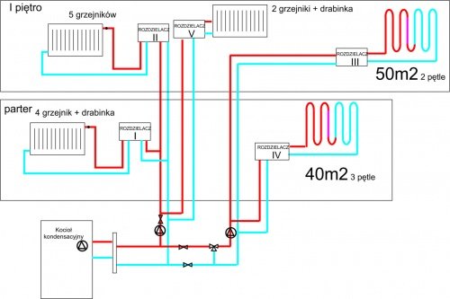

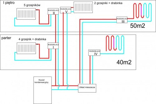

- Pompa grzejnikowa obsługuje 11 grzejników płytowych podwójnych (3 szt. po 60cm, 4szt. po 1m, 3 szt po 1,4m, 1 szt 2m ) + 2 drabinki (1,2m szerokie 0,7m wysokie). Rozmiary podałem z trafnością 85%.
Ten obieg ma dwa rozdzielacze połączone ze sobą.
- Pompa podłogowa obsługuje 90m2 podłogówki, tak podzielonej, że pcha na jeden rozdzielacz do którego podłączone jest 40m2 podłogówki (3 pętle) i na drugi rozdzielacz do którego podłączone są dwie pętle  50m2. Oba końce rozdzielaczy podłogowych sprowadzone są do kotłowni w której jest owa pompa. Pompę ustawiłem z ręki wg płaskiej charakterystyki na drugim biegu.

na rysunku nie zaznaczyłeś wszystkich elementów instalacji - brak lokalizacji pomp i sprzęgła - wrysuj to w rysunek

Piszesz o sprzęgle ale go nie pokazujesz na schemacie, na schemacie są trzy obiegi grzewcze ale piszesz o dwóch. Gdzie zamontowana jest pompa na grzejniki? Napisz coś o kotle sterowaniu jakie elementy instalacji zastosowano...... ?Gdzie jest zdalne sterowanie, jeżeli w ogóle jest?  Co to znaczy że testujesz krzywą 0,7?  Co według tej krzywej grzejesz, podłogówkę czy grzejniki? Jaki to kocioł że twierdzisz że ma pompę 25/60? W kotłach gazowych oznaczenia pomp są inne więc warto wiedzieć dlaczego twierdzisz że ten twój posiada pompę 25/60?
Już doprecyzowuję:
Jest to kocioł ATAG Q25S  (4,4-25KW). Obudowa jest jeszcze nie założona, więc odczytałem informacje z pompy (Grundfoss ALPHA 2 UPPER 25-60 (130mm)).Sprzęgło Flamco 40kW, a za nim rozgałęzienie na dwie pompy wg poniższego schematu.
Jeżeli chodzi o wyrażenie "testowanie krzywej grzewczej 0,7", chodziło mi o to, że wg tej krzywej grzeję grzejniki. (przy temp 10st na zewnątrz, temp czynnika 27stopni)
Jak masz zaw 3-D zamontowany jak na rysunku to masz źle - pompa musi ciągnąć przez zawór - wtedy jest mieszanie i regulacja temp a nie przez niego  pchać, gdyż wtedy tylko rozdziela obiegi grzewcze na dwa strumienie o tej samej temperaturze
Źle wrysowałem pompę w schemat, już edytowałem poprzedni schemat. Pompa ciągnie,
