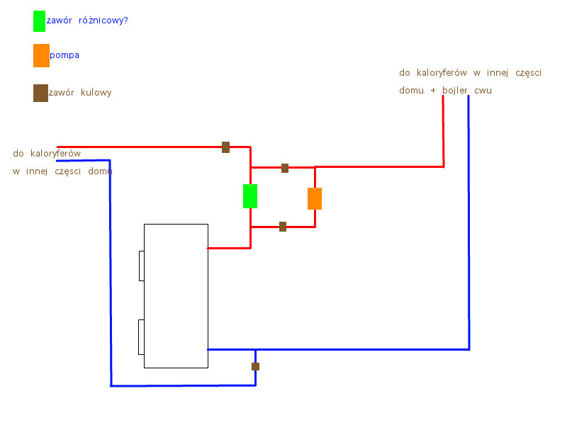

Dzięki wszystkim za wiadomości. Przeczytałem prawie wszystkie tematy o tych zaworach, pojąłem już nieco teorii, ale wciąż nie mam bladego pojęcia gdzie zamontować taki zawór 4d w przypadku mojej instalacji. Czy ma to iść przez pompę? Ktoś miły mógłby dorysować?
Nie rysowałem zbiornika wyrównawczego, bojlera itp. tylko to co wokół kotła.
Te zawory kulowe wokół pompy trochę źle narysowałem ale to chyba nie ma znaczenia.
Edytowane przez Rafciok
U ciebie to będzie większa przeróbka - potrzeba jest osobna rura do naczynia wzbiorczego , osobne rury do grzania CWU + pompa do grzania tej wody..
Dodatkowo za każdą pompą zawór zwrotny a przed każdą pompą filtr.

A ten zawór różnicowy za 4d to potrzebny jest? Bo w innych wątkach w tej kwestii pisałeś chyba @Sambor że jak jest 4d to ZR zbędny. Pytam bo u mnie wygląda to podobnie a przymierzam się do wymiany mojego śmieciucha na podajnikowy +4d więc od jakiegoś czasu przeglądam te tematy żeby wiedzieć co i jak
Zawór różnicowy za zaw 4-D nie jest potrzebny, ale też nie przeszkadza dopóki  się nie zepsuje ( zacznie przepuszczać wodę w obie strony)
W poście #8 po prostu przerabiałem istniejący rysunek
Chodzi mi o taką rzecz że u mnie jest obieg wymuszony ale działa też na grawitacji i po przeróbce ( kocoiol z podajnikiem + 4d ręczny + cwu)chciałbym jeśli jest to możliwe żeby w razie potrzeby na grawitacji też działało. Tylko wydawało mi się że gdzieś znawcy tematu, chyba naweT Ty Sambor, pisali że przy zaworze 4d grawitacja nie pójdzie i wtedy ZR nie ma sensu. Chyba że mi się pomyliło to popraw
Edytowane przez hajtaler428
Układ z zaworem 4-D to są dwa obiegi - obieg kotłowy z założenia grawitacyjny i układ grzania CO - wymuszony z pompą.
Jeżeli w odpowiedni sposób ( skrajne położenie) ustawisz zawór 4-D to całe ciepło może być podane na instalację,
jeżeli instalacja dawniej działała na grawitacji , to przy tak ustawionym zaw 4-D, zaworze różnicowym i wyłączonej pompie powinna działać nadal.
Natomiast ZR jest zbędny w nowych instalacjach wykonanych na rozdzielaczach - wtedy nie będzie obiegu grawitacyjnego.
Najpierw trzeba sprawdzić czy instalacja działa na grawitacji , a następnie dokonać przeróbki z ZR lub bez.
W położeniu pośrednim zaw 4-D  ( typowo roboczym) grawitacja na instalację nie pójdzie.
