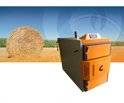

Obecnie firma cichewicz wprowadziła serię kotłów c.o SIgma - z wentylatorem nadmuchowym o mocy do 130 kW.
Jak ktoś montował lub użytkował kotły Viessmann, Orlan, Orlański, Ekovimar czy Ruckenbacher to szybko znajdzie podobieństwa :-) ....
