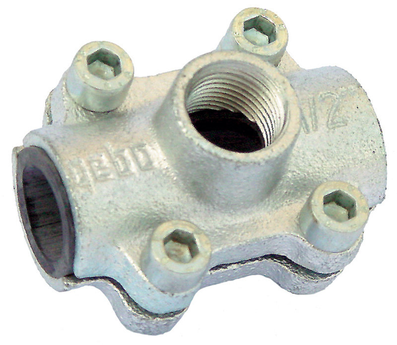

nic nie trza spuszczac
tylko obejma gebo i zaworek i wiercisz pdo woda jak wywiercisz to zakręcasz zawór i masz juz
ja jestem starej daty nieznam się na nowych technologiach czy to pewny pomysł na co obejmka gebo nieznam tego
tak pewne i działa bez problemu
obejma gebo której potrzebujesz wygląda tak
Rura w miejscu jej montażu musi być gładka nie skorodowana oraz musi nieć nominalny wymiar
