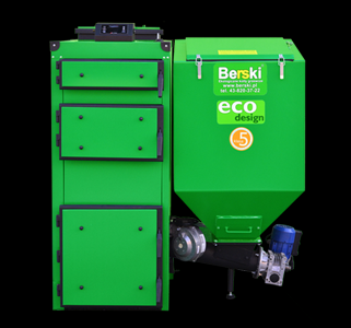

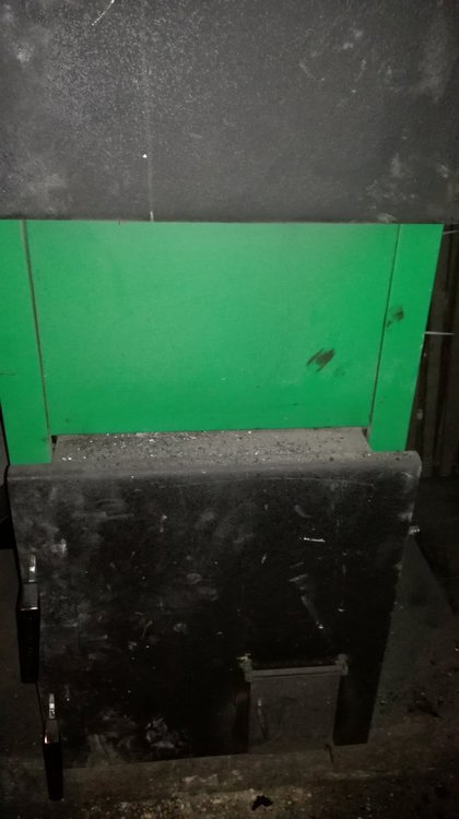

FerdynandDentka Opublikowano 26 Listopada 2019 #39 Opublikowano 26 Listopada 2019 Witam. Moje nastawy: Temperatura docelowa: 60 st, Histereza: 1, Dmuchawa: min. 34%, max. 50, Czas pracy dmuchawy w trybie CZUWANIE: 30 sek., Czas podawania węgla w czasie GRZANIE: 9-12 sek., Przerwa w podawaniu, w trybie GRZANIE: 50 sek., Czas podawania węgla w trybie CZUWANIE: 10 sek., Przerwa w podawaniu w trybie CZUWANIE: 8 min., Mam na dolnych drzwiczkach klapkę uchyloną. Nie wiem jak się to nazywa ale pewnie dopływa tędy powietrze kiedy nie pracuje pompa. Pewnie ma być otwarta ale nie wiem czy lekko, czy raczej mocno. Dmuchawa ma otwarty przepust powietrza na ok. 2 cm. Wylot komina otwarty na maksimum. Pompka pracuje non stop na drugim biegu. Dom dwukondygnacyjny (ok. 200m2) plus piwnica, gdzie mieści się piec. Jest nieocieplony, okna nowe, część trzyszybowych. Grzejników jest 11 sztuk, wszystkie nowe, ustawione na "trójkę". Rury nowe, zaizolowane termicznie. Mam wrażenie, że piec dłużej pracuje w trybie GRZANIE, jak CZUWANIE. Temperatura w trybie GRZANIE dość znacznie spada, nawet do 50 st. Przypominam, że histereza wynosi 1 więc dmuchawa (?) wyziębia piec o 9 st.C., Jak się dogrzeje, to dochodzi do 65 st. Nie wiem czy to prawidłowe działanie. Na co powinienem zwrócić uwagę? Przez większość życia mieszkałem w bloku i nie znam się na tym. Serdecznie dziękuję za sugestie.
YaroXylen Opublikowano 26 Listopada 2019 #40 Opublikowano 26 Listopada 2019 Witam Kolegę. Klapka w drzwiczkach musi być szczelnie zamknięta jak i wszystkie drzwiczki w kotle. Oczywiście wylot do komina otwarty na max. Napisz jaki kocioł, jaki jest sterownik w kotle, jakim groszkiem palisz. Pozdrawiam. YARO
FerdynandDentka Opublikowano 26 Listopada 2019 #41 Opublikowano 26 Listopada 2019 Kocioł to Eko Max 5 o mocy 25 kW. Producentem jest firma ***. Sterownik Talia DS3P1M-RC Groszek nie jest żaden markowy, w teorii 24MJ. Lokalny sprzedawca. I jeszcze jedno: zawor 3-drożny ustawiony tak, że ok. 1/3 wody wraca do pieca. Skoro klapka ma być zamknieta, to po co ona?

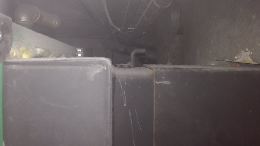

Animus Opublikowano 27 Listopada 2019 #42 Opublikowano 27 Listopada 2019 13 godzin temu, FerdynandDentka napisał: Witam. Mam na dolnych drzwiczkach klapkę uchyloną. Nie wiem jak się to nazywa ale pewnie dopływa tędy powietrze kiedy nie pracuje pompa. Pewnie ma być otwarta ale nie wiem czy lekko, czy raczej mocno. Wylot komina otwarty na maksimum. Z tego opisu wynika, że jakiś dziadowski ten kociołek, klapki w drzwiczkach to to palenia na ruszcie bez podajnika, musisz to uszczelnić. Masz też szyber na czopuchu? A co to za kocioł i kiedy kupiłeś?
FerdynandDentka Opublikowano 27 Listopada 2019 #43 Opublikowano 27 Listopada 2019 O rodzaju kotła jest info wraz z linkami w poprzednim poście. Kupiony rok temu. "Szyber na czopuchu" to chyba po mojemu "wylot do komina". To jest otwarte na max. Klapka jest bo ten piec ma także możliwość zasypywania węglem w tradycyjny sposób. Obecnie z tej opcji nie korzystam więc pomyślę o uszczelnieniu.
YaroXylen Opublikowano 27 Listopada 2019 #44 Opublikowano 27 Listopada 2019 Witam. Ten kocioł który wskazałeś nie posiada żadnych klapek.... spalanie jest realizowane poprzez dmuchawę a szybra również nie widać...... a tym bardziej nie ma możliwości palenia na ruszcie .... bo go nie ma ..............
FerdynandDentka Opublikowano 27 Listopada 2019 #45 Opublikowano 27 Listopada 2019 To jest ten piec z modyfikacją na zamówienie - ma dodatkowy ruszt i przez środkowe dzwiczki można zapodać węgiel w bryłach, drewno, płyty meblowe... żartowałem z tymi płytami. Teraz wiem, że klapka w drzwiczkach jest potrzebna tylko przy korzystaniu z powyższych. Na wylocie jest szyber, jest wajcha do regulacji. Ale to mniej istotne bo jest otwarty na max. Wiem, że klapkę trzeba uszczelnić. Może nawet zamówię u producenta drzwiczki bez niej. Są łatwo demontowalne. Piec oczywiście czyszczony regularnie. Czy są jakieś sugestie dotyczące oszczędnego spalania? Coś w nastawach?

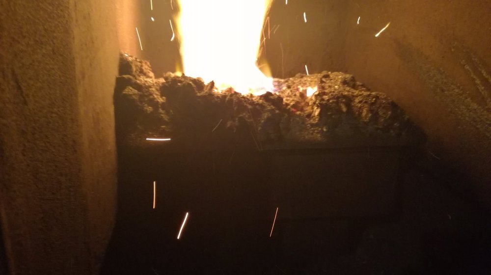

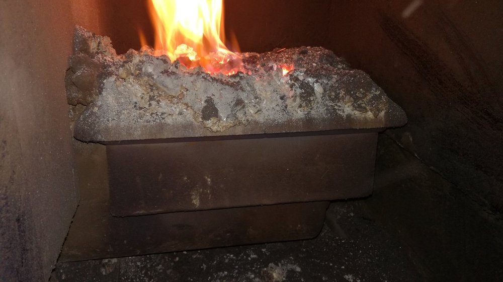

Animus Opublikowano 28 Listopada 2019 #46 Opublikowano 28 Listopada 2019 W dniu 26.11.2019 o 20:59, FerdynandDentka napisał: Moje nastawy: Temperatura docelowa: 60 st, Histereza: 1, Dmuchawa: min. 34%, max. 50, Czas pracy dmuchawy w trybie CZUWANIE: 30 sek., Czas podawania węgla w czasie GRZANIE: 9-12 sek., Przerwa w podawaniu, w trybie GRZANIE: 50 sek., Czas podawania węgla w trybie CZUWANIE: 10 sek., Przerwa w podawaniu w trybie CZUWANIE: 8 min., Wydłuż przerwę w podawaniu w trybie czuwanie na 15-30 min. Pokaż popiół i palnik.
FerdynandDentka Opublikowano 28 Listopada 2019 #47 Opublikowano 28 Listopada 2019 Dziękuję za odzew. Akurat dziś kocioł czyściłem wiec z popiołem będzie problem. Palnik mniej więcej wygląda tak ale też nie do końca bo po czyszczeniu posypała się na niego sadza. Jutro jakieś zdjęcia dorzucę. Wydłużam przerwę do 20 min.
Animus Opublikowano 29 Listopada 2019 #48 Opublikowano 29 Listopada 2019 To słaby palnik, nie zazdroszczę, a jest przynajmniej ten palnik uszczelniony.
FerdynandDentka Opublikowano 29 Listopada 2019 #49 Opublikowano 29 Listopada 2019 Pamiętaj, że dyskutujesz z laikiem. Na czym polega jego słabość? Na czym polega jego szczelność?
