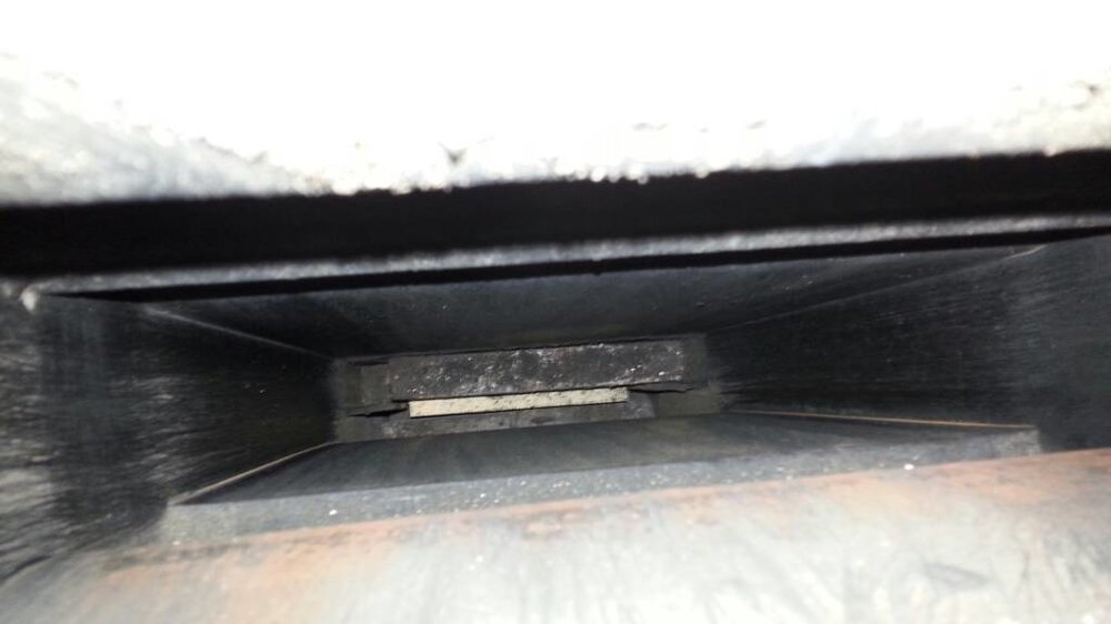

Kurcze nie rozumiem jak zrobic ten palnik, gdzie mają być te otwory 2na2?

  • Witam, wydaje mi się że ten kocioł wcale nie jest taki zły, na początek spróbuj zatkać górną szczelinę wełną skalną, dodatkowo dobrze by było gdybyś podał jaka jest wysokość pomiędzy rusztem a przegro
W tej poziomej cegle o gr. 6cm,za pionową przegrodą na styku z pionowymi cegiełkami gr 3 cm na tylnej ściance kotła(możesz też wywiercić wiertłem do betonu fi 18-20mm w bezpiecznej odległości od krawędzi cegły,żeby nie pękła)
Tak jak na schemacie :)
Otwory mają trafiać w prześwit rusztu,wytnij to symetrycznie(jednakowa odległość od bocznych ścianek kotła np.12cm od jednej i drugiej strony,jak pasuje)
Ok to palnik jest już jasny - dzięki

Pamiętaj o zmniejszeniu szamotem prześwitu między rusztami a pionowym wymiennikiem do 9-11cm.
Byłoby wskazane wysunąć szamot max.1cm do środka po za ściankę pionowego wymiennika dla lepszego zawirowania gazów.
Mam nadzieję,że rozumiesz o co mi chodzi :)

Jak  po bokach dasz 2 kawałki cegły 6cm na podpórki,możesz podeprzeć  na środku(łączeniu poziomych szamotek pod pion. wym.)  kawałkiem cegły 3cm i wlot do palnika będzie dwukomorowy(rozbicie strumienia gazów)
Jeśli chodzi o ruszt podnieś na 3 cm stalowym profilu przy drzwiczkach i będzie dobrze
Zrób jak radzi @grabpa, u mnie tak wysunąłem szamotke i problem delikatnego smołowania w pionowym pierwszym wymienniku znikł...
Ja wysunąłem na głebokość 1,5cm.... działa pięknie nie ma żadnego zastoju spalin....Przemek też mi radził między 0,5-1cm, ale jakoś tak mi się wycięło więcej i na próbe zostawiłem, a że działa bez zarzutu to nic już w tym temacie nie ruszam ;) :)

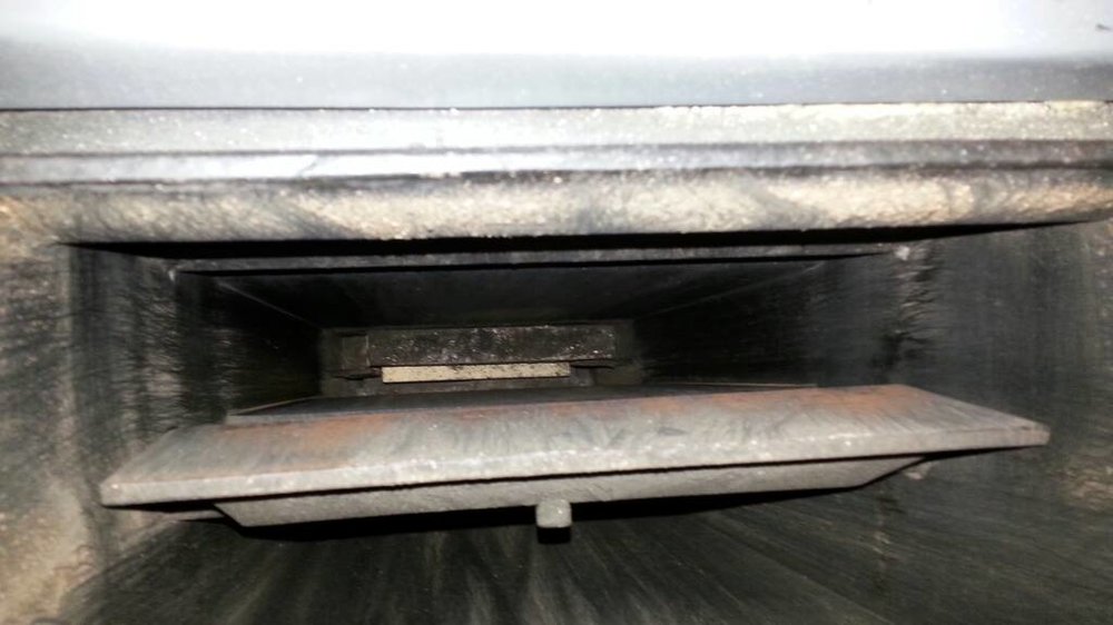

To u mnie widok z góry. ..

Witam, Liban masz racje w swoim kotle dałem połówkę szamotkę bezpośrednio na ruszcie pod przegrodą i drewno spala się zdecydowanie lepiej oczywiście przy podawaniu powietrza głównie przez drzwi zasypowe i minimalnie pod ruszt (klapka na jakieś 2-4mm), temperatura spalin jaką osiąga kocioł oscyluje u mnie w granicach 200* - 250* także coś w tym jest. Dodam, że palę drewnem głównie buk + brykiet bukowy przy obecnych temperaturach na zewnątrz.

Ja wyłożyłem cały ruszt szamotem..i dałem po bokach w palniku dwie szamotki 6 ścięte po ukosie(zwężający się palnik po bokach z 22x6 do 16x6)...napewno śledzisz tematy i może widziałeś moje fotki... teraz spalam suchutką brzoze i pali się pięknie , dużo niebieskiego płomienia, ale dopiero jak się palnik nagrzeje... zero sadzy i malutko szarego pyłku na wymiennikach... temp.spalin 200-270*C...pow.nad zasyp i w ruszt pionowy i pw w palnik....pod ruszt wcale...
Ale to wszystko tylko do drewna...przy węglu za mała dysza palnika powoduje jej zapychanie przez żar ....
Dzięki temu że szamot jest już na ruszcie i pod pionową grodzią i po bokach to gazy od nagrzanego szamotu zaczynają swój zapłon już tutaj (tak jest u mnie) żeby kilka centymetrów dalej dostać porcję PW i w miare dokładnie się dopalić...
