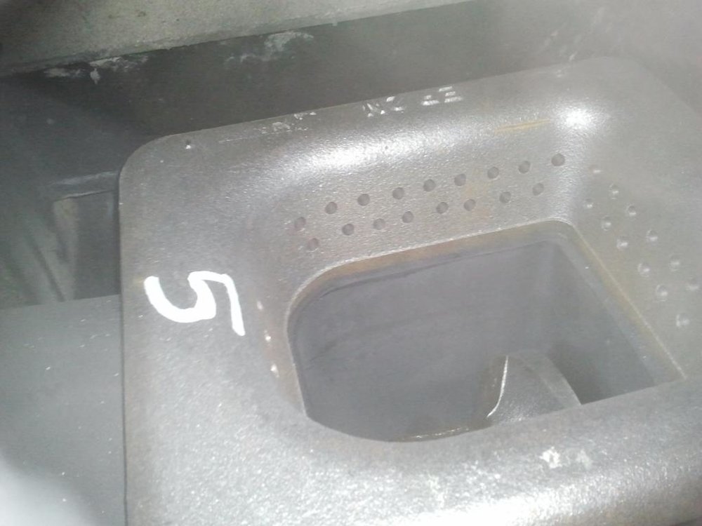

Mała ekoenergia z oryginalnym napowietrzeniem drogi Panie ma otwór 11,5x15cm przy górze szczelin co daje ok.172cm2 otworu na wysokości napowietrzenia złoża węgla. Jak będziesz miał nawiercona głowicę, to sobie zmierz na jakiej wysokości i jakie będa wówczas wyniki takiego liczenia
Mały ewmar ma natomiast 10x14cm i tam faktycznie w strefie napowietrzania jest taki wymiar, czyli 140cm2"
Drogi Panie mała ekoenergia ma wymiary dokładnie 10,5cm na 13,1cm co daje 137cm2.

popatrz dobrze na fotki ekoenergia a ewmar

wmówić ? po prostu wymiary które podałeś to Twój wymysł sam sobie je zmierzyłeś i tyle... to się nie dziw że ktoś pisze że źle mówisz...
jak jesteś profesjonlaistą (zamiast piec mówisz kocioł) to korzystaj też z rysunków technicznych i wymiarów podanych na nich... a nie linjką coś zaznaczasz...
popatrz dobrze na rys . techniczny
Edytowane przez deredas
Chłopie, to stary rysunek techniczny w dodatku to co Ty uważasz za prawdziwy wymiar jest wymiarem odlewu korpusu a nie odlewu paleniska i jego napowietrzenia.
Czy Ty ten kocioł masz o którym piszesz, czy tak sobie klepiesz bez ładu i składu.
Weź miarkę jaką chcesz i zmierz wymiar na wysokości otworów napowietrzających, jak zmierzysz, to czekam na wyniki i przeprosiny.
Jak nie rozumiesz, że w tym palniku wyjście sie rozszerza ku górze, co widac na zdjęciu, to co ja Ci mam jeszcze opowiadać?

Dla mnie to ma znaczenie ta dolna część (wymiary dolne) bo przez tą "gardziel"  przechodzi paliwo. I wiem, że przechodzi mniej paliwa (powierzchnia około 140cm2 a nie te 170cm2 jak piszesz) i. A to że na górze tam gdzie jest napowietrzenie paliwo rozłoży się na większej powierzchni to bardzo dobrze ze względu na lepszy proces spalania wegla. Nie zmienia to jednak faktu że paliwo wchodzi przez gardziel o pow. około 140cm2 i potem się delikatnie rozkłada ale to już na samej górze. Tak więc cała gardziejl nie ma pow. 170cm2 i ten ewmar wcale jakoś lepszy od małej ekoenergii nie jest... zastanów się przez chwilę nad tym co napisałęm...
Miałem tą dużą ekoenergię i widziałem ile węgla paliło się na tym olbrzymie - zupełnie nie potrzebnie.
