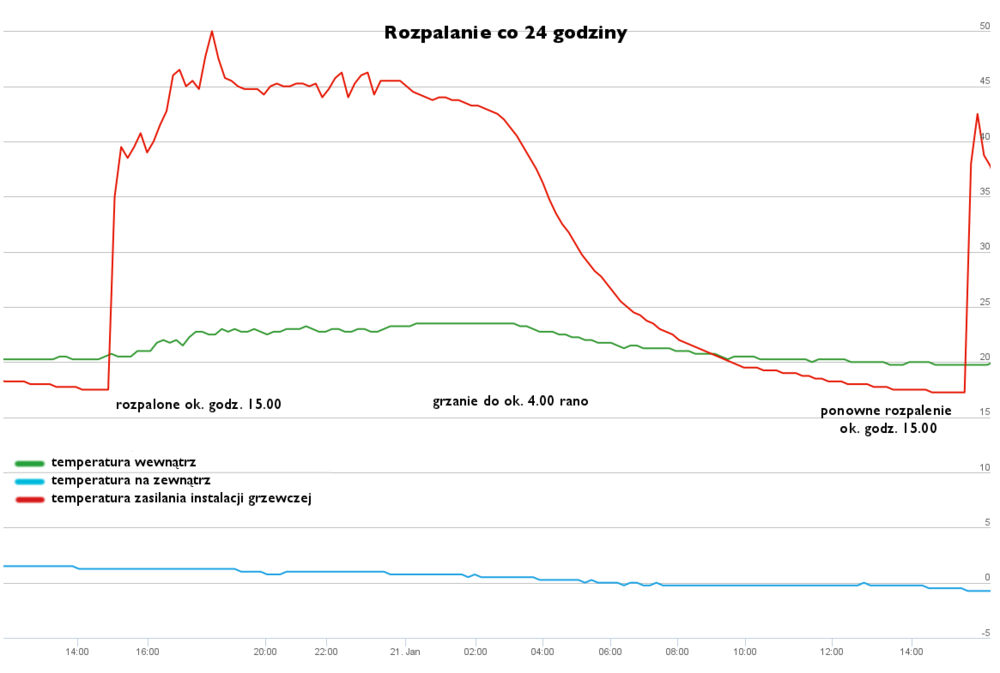

W górniakach stałopalność typowo jest koło 12-14 godzin, bo to zdrowy kompromis między długością palenia, rozmiarem zasypu i jakością spalania. Można zrobić duży zasyp, co paliłby się 24 godziny, ale byłoby to kiszenie opału.
Przy tej samej pojemności zasypowej te 0,1m2 wymiennika więcej oznacza, że więcej energii z paliwa uda się odzyskać i stąd też wyższa moc nominalna. Możesz się pokusić o te 12kW, wtedy mniej dokładne czyszczenie wymiennika da takie same efekty jak bardzo dokładne czyszczenie w wersji 10kW ;)
A propos palenia raz na dobę, to tak to wygląda, jak się pali od góry jeden zasyp na dobę w przeciętny zimowy dzień:
Tu jest też dla dni cieplejszych i zimniejszych opisane.
