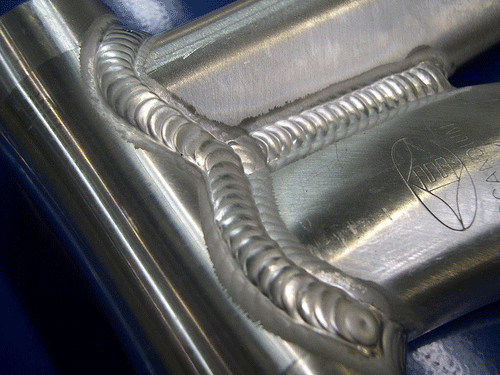

Miałem kocioł spawany elektrodą prawie 10 lat ale musiałem podspawać w jednym miejscu po 6 latach płakał na spawach pewnie  wiesz o czym pisze,ale usunąłem wadę  .
Teraz mam przez pewien czas  robiony Tigiem ma takie warkocze
