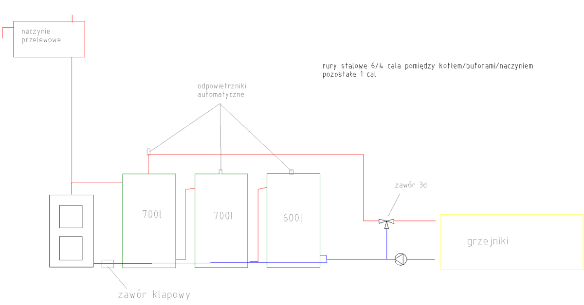

  • Lepiej będzie dać odbiory tylko z bufora 1 (lewego). Załączam poprawiony rysunek - wywaliłem tylko połączenie 2 bufora  z zasileniem instalacji.
  • Tam jest zawór 3-d który nie puści zimnej wody w instalację oraz dodatkowo zawór zwrotny, mam podobny układ i działa prawidłowo.

dziekuje za zainteresowanie Panowie. przesyłam zaktualizowany poprawiony schemat
Myslałem tez by zrobić taki bypass przerywana czerwona linia.
Nakresl kolego prosze co poprawic jesli mozesz.

Witam,
Czy taki układ zadziała (na grawitacji) - rozwiązanie do wiosny. Później kocioł zgazowujący, ochrona powrotu itp.
