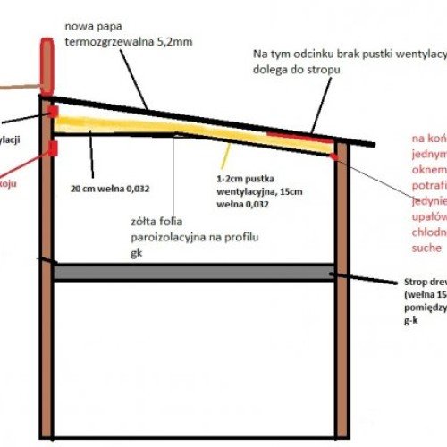

Mam problem z cieknącą wodą z sufitu.
W tamtym roku zacząłem remont domu po dziadkach, stary dom z cegły(mur 45cm) ze stropem drewnianym. Dach był zmieniany, jest to zbrojona płyta betonowa o grubości 8cm tzw. stropodach bez szczeliny wentylacyjnej.
Ociepliłem go od spodu wełną mineralną. tynki były robione wczesną zimą, w czasie dodatnich temperatur kiedy czasami zdarzały się mrozy, a sufit został wykonany w marcu no i niestety zaczęła się z niego delikatnie lać woda, poniżej zdjęcie z dokładnym opisem.
http://imageshack.us...itstarydom.jpg/
Czy powodem takiego stanu rzeczy są słabo doschnięte tynki, albo czy jest możliwość że wełna ma w sobie wodę? Kiedy to zjawisko może ustąpić

Z jednej strony za duża wilgotność w pomieszczeniu, z drugiej za słabe ocieplenie nad paroizolacją. Dlatego w tych warunkach temperatura powierzchni foii jest poniżej punktu rosy.
A przewód wentylacyjny w kominie nie jest przypadkiem wspólny z innym pomieszczeniem ?
Wpisz w wyszukiwarę hasło "stropodach wentylowany" i będziesz wiedział jak należało ocieplenie wykonać i porównasz z tym co zrobiłeś. Brak jest przepływu powietrza pomiędzy dachem a izolacją, być może brak jest również folii wysokoparaprzeouszczalnej. Para wodna kondensuje bo nie ma przepływu powietrza, a jak powstaje woda to musi gdzieś spłynąć. Poza tym to należało najpierw wykonać tynki a potem izolacje. Zamiast tradycyjnych tynków dobrym rozwiązaniem na poddaszach jest sucha zabudowa

Tam ewidentnie spływa skroplona woda , jest to najniższy punkt stropodachu, więc woda ścieka na tą stronę, tam brakuje przewiewu - brak otworów wentylacyjnych w ścianie o którą opary jest dach, oraz szczeliny pomiędzy wełną a dachem.
Pozdr.
Czyli niedoschnięte tynki lub mokra wełna odpada? Skąd ta skroplona woda się bierze...
Co w tym wypadku zrobić?
Zrób kratki wentylacyjne (nawiewne i wywiewne) w ścianach nad ociepleniem. Zatkaj otwór do kanału wentylacyjnego ten nad ociepleniem. Jest szansa,że to przez niego para z pomieszczeń dostaje się nad wełnę i skrapla na stropodachu, skapuje i zawilgaca wełnę. Trochę małoprawdopodobne ale możliwe...

To co masz u siebie niestety stropodachem niewentylowanym nie jest. Stropodach niewentylowany ociepla się od przemarzania tak jak ściany zewnętrzne. Niestety twoje ocieplenie jest wykonane wadliwie. Nie można ocieplać wełną czy styropianem bezpośrednio pod płytą dachową. Ocieplenie od strony dachu musi być zabezpieczone folią a pomiędzy folią a dachem musi być przestrzeń do swobodnego przepływu powietrza, czyli muszą być kanaliki nawiewno-wywiewne (koledzy Sambor i Sony o tym już pisali a ja potwierdzam). Uszkodzenie papy też jest mozliwe, szczególnie jak ktoś oszczędza i wykonuje krycie jedną warstwą, ale takie uszkodzenie jest widoczne i bez problemu je znajdziesz wchodząc na dach.
Mój stropodach ma konstrukcje taką jak strop monolityczny, zbrojenie z drutu zbrojeniowego i 8cm betonu, a na tym papa.
Czy mógłbym Cie prosić o zaznaczenie na moim rysunku w którym miejscu musiała by być ta kratka wentylacyjna i jak duża.

Mur ma 45cm + styropianu 10-12cm będzie, to by trzeba było kratkę przedłużyć jakąś rurą i kupić taką chyba abym mógł ją zimą zatykać, by nie wychładzać.
Ale czy jeśli taka metoda sprawdzi się teraz czyli latem, to czy zimą nie będzie tam wlatywało zimne powietrze i stykając się z ciepłym nie będzie się skraplać?
Od strony okien jest zachód tam można by zrobić kratkę nawiewną, bądź dwie(pokój 24m2 długość 5,7m), a po drugiej stronie(wschód) jest otwór w kominie nad wełną, więc on byłby wywiewem. Tylko od strony okien wełna w niektórych miejscach jest dociśnięta do stropu, a gdzie nie gdzie ma pustkę wentylacyjna (nierówno wylany dach stropodach).

Jak to faktycznie na betonie kondensuje, to trzeba by go odizowować od ciepłego wilgotnego powietrza. Na teraz przychodzi mi do głowy piana PUR, lub jakaś cienka warstwa styropianiu wklejona superszczelnie na pianę.
Piana PUR jak najbardziej, tylko na całej powierzchni a grubość standardowo to ok 16cm, ew wykonanie ocieplenia styropianem - tak jak elewacji i wtedy punkt rosy wystąpi w styropianie a nie w wełnie, ale to zabawa i koszty.
Może się okazać że najprościej będzie zrobić kratki wentylacyjne + odsunięcie wełny od stropodachu na 2-3cm.
Innym rozwiązaniem jest zastosowanie styropapy od zewnątrz dachu, ale kolega już ma dach na gotowo, to nie chce się w to bawić
