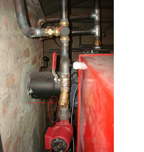

Witam,także zamieszczam fotki,jeśli chodzi o termometr na powrocie brak,kupię taki przylgowy,zapomniałem o tym.
Pokaż jeszcze jak połączył powroty i bypass pompy CO.

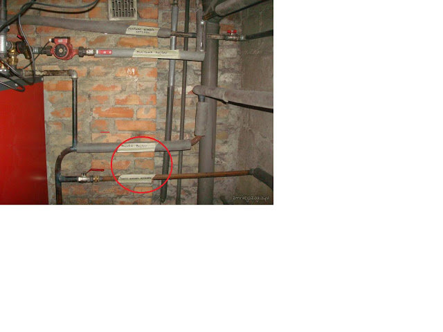

a tu te fotki o które prosiłeś
Gdzie jest wpięty powrót z werandy ?
Winien być przed zaworem 3D do "grubego" powrotu a jest ....

zauważyłem to
więc prawdopodobnie nic się tam nie zmieniło
Czyli "spawacz" znów się nie popisał, ponieważ nie potrafi czytać schematu :blink:

FAKT zgadza się powrót weranda nadal łączy sie z powrotem od c.w.u,byłby problem tą rure podciągnąc wyżej do powrotu głównego,wtedy i grawitacji by nie było, grzejnik otwarty na full także nie chłodzi powrotu bojlera, jedynie latem zakręce zawór(widać na fotce) by nie chłodził nie potrzebnie powrotu bojlera,

Przeanalizuj sobie na spokojnie jak woda ma płynąć do tego grzejnika na werandzie i kiedy będzie to występować ...

Pamiętaj przy wymianie zbiornika CWU o podłączeniu grzejnika z werandy do powrotu głównego przed zawór 3D. Jeden obwód bez grawitacji to nic straconego a skuteczność tego obiegu wzrośnie bo teraz to tam woda płynie odwrotnie i co gorsza pomija kocioł, więc skuteczność grzania werandy spadła.

woda płynie odwrotnie?tego nie rozumne
a temperatura na powrocie, nie mam jeszcze termometru,ale tak po dotyku rury 5-8 stopni mniej niż na zasilaniu,a temp mam ustawioną na 57 na kotle
Nie przeanalizowałaś przepływów o których wspomniałem kilka postów wyżej.
Już kapuje powrót bojlera wpycha wodę gorąco z krótkiego obiegu c.w.u w powrót werandy i tak jest, byłem sprawdzić powrót jest bardziej ciepły niż zasilanie,ale zachodzi to wtedy gdy chodzi pomka c.w.u
czy w tym momencie to coś szkodzi dla instalacji i czy powrót bojlera jednak trafia do kotła?
Powrót bojlera trafi do kotła w 100 % tylko wtedy gdy zawór na grzejniku wernady zamknie się. Obecnie to woda płynie tam gdzie ma lżej i jestem pewien, że grzejnik stawia mniejszy opór przepływu niż kocioł i dlatego ten obieg tak działa jak to zauważyłeś.
