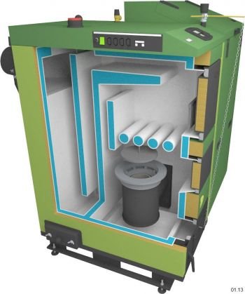

A są niedopały w popiele? spala czysto .
  • Odpowiedzi 73
  • Wyświetleń 22,1 tys.
wrzuć zdjęcia popiołu- pewnie jak pisze Animus niedopala
No niedopala sa male spieki i meszcze jedno jak ptworzylem klape podajnika to strasznie dymi o co chodzi
dymić będzie przy otwartej klapie i pracującym wentylatorze. rura podajnika działa jak przewód spalinowy a kosz robi wtedy za komin. to najkrótsza droga dla spalin, które po otwarciu klapy i zmianie ciśnień są przepychane tam gdzie mają najkrócej. dlatego należy przed otwarciem klapy wyłączyć wentylator i odczekać z minutę.
jak niedopala to wiatr w górę

Kurde nie moge z tym nadmuchem jak nie ustawie to sa spieki yhhh a opal dobry :(
jeśli zszedłeś maksymalnie z korektą nadmuchu w dół i nadal spieka to spróbuj zostawić nadmuch na obecnym poziomie i zmień parametr granulacja paliwa- przy dużej granulacji zmieni się moc nadmuchu i częstotliwość podawania- powinno to obniżyć spiekanie.

Ktoś ci perfidnie powiesił taką bombę żeliwną na palnikiem możne zauważyłeś to w definicji nazywa się deflektor ale u Ciebie tylko z nazwy bo wisi pod rusztem wodnym .
Zwal ten badziew i załóż cegłę szamotową a najlepiej 2 nad palnikiem jedna obok drugiej .

Zawieś te cegły szamotowe to będziesz mógł zmniejszyć nadmuch .
jakiej wydajności masz wentylator zamontowany- napisz może chociaż jaki model.
sprawdź jeszcze czy możesz wejść bez podawania kodu w ustawienia serwisowe - mozliwe że potrzebna będzie korekta maksymalnej mocy nadmuchu w opcjach dla zaawansowanych.

Jak czytam twoje wypowiedzi i porady jakie uzyskujesz a których sam zapewne nie rozumiesz to z jednej strony chcemi się śmiać z Ciebie a z drugiej Ci współczuję. Ale do rzeczy. Z własnego doświadczenia radzę przeczytaj przynajmniej JEDEN raz instrukcję pieca i sterownika ale tak byś ją zrozumiał (jak nie bardzo będziesz pojmował to weż do towarzystwa i dyskusji znajomego, sąsiada lub z rodziny - kogoś życzliwego. Po zrozumieniu zastosuj ją w swoim przypadku. Tak jak radzą Tobie Timon i ... dokonuj powolnych korekt w ustawieniach ale musisz rozumieć co skorygowanie nadmuchu w dół będzie powodowało, a co jak skorygujesz w górę. Podobnie z innymi parametrami (podpowiem: np. drobniejszy ekogroszek będzie dozowany w większej ilości niż grubszy przy takim samym czasie podawania).
Co do rady o usunięcie deflektora to radzę nic nie ruszać z ustawienia fabrycznego bo ma on za zadanie zwiększyć temperaturę spalania w retorcie. Inna sprawa że również się nagrzewa i w podtrzymaniu oddaje zgromadzone ciepło.
Z tą odkręconą śrubką to prawdopodobnie służy ona do przykręcania przesłony na wlocie powietrza do wentylatora. Przeczytaj w instrukcji jak ma być ustawiona przesłona w pracy z PID i tak ją ustaw.
Śruba z nakrętkami to jest zamontowana na klapce (przyslonie) znajdującej się wewnątrz wylotu z wentylatora. Ta klapka jest niewidoczna - TEGO NIC NIE RUSZAJ. NAJLEPIEJ NIE DOTYKAĆ.
Jak zrozumiesz te podstawy i zaczniesz stosować z wyczuciem tylko dobre rady to na pewno spalanie się unormuje jak wskazywał TIMON.
A jak nie dojdziesz do zadawalających rezultatów to dzwoń do producenta tam podadzą Ci nr do serwisanta-doradcy i z nim powinieneś także wyeliminować problem.
