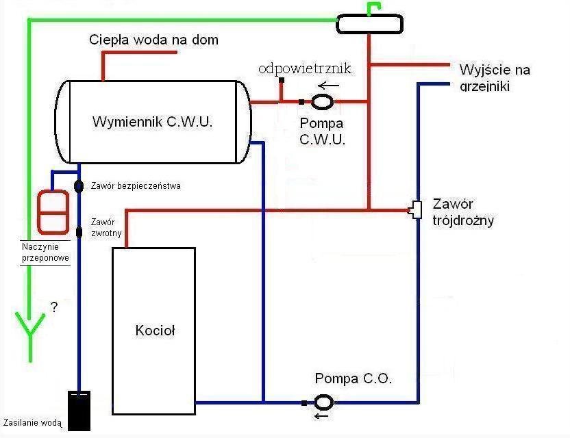

Doszedłem do wniosku że chyba faktycznie w miedzi będzie łatwiej to zrobić i prawdopodobnie wywalę stalowe rury z kotłowni i wszystko pociągnę rurkami Cu. Tak naprawę to najlepiej było by wymienić całą instalację (w całym domu) na miedź, ale takiego budżetu nie mam. I w związku z tym pytanie:jeśli chciałbym wymienić rurki c.o. w samej kotłowni, a te rozchodzące się do grzejników narazie zostawić (w przyszłości wymienić też na miedź) to:
1. Jakiej średnicy rurek Cu mogę użyć?
2. Jak połączyć się z kotłem i rurami które wychodzą na grzejniki? Z kotłem pewnie mniejszy problem, bo zapewne są przejściówki stal/miedź, ale czy z rurami 2" da się to spiąć unikając spawania czy gwinitowania?
3. I podstawowe pytanie - czy wogóle mogę zrobić coś takiego, tzn. w kotłowni Cu i dalej przejście w stal 2"?
Coś takiego jak na schemacie:
pw6f_e03_ua29q.jpgUploaded at Picoodle.com
Jeżeli dajesz zawór 3-drg 1" i masz układ otwarty to minimum 28Cu.
Możesz z kotła wyjść 35 Cu a na odejściach redukcja na 28Cu
Pozdr.
Jeszcze odnośnie schematu.
Trochę bym go zoptymalizował.
Po pierwsze - po co grawitacja do cwu jak jest pompa i ona sama załatwi sprawę jak należy.
A więc zawór różnicowy out.
Do naczynia przelewowego trzeba dać rurę 1" a od tej rury puścić poziomo odejście do cwu
Na tej poziomej odnodze założyć pompę cwu a zawór zwrotny a nad zbiornikiem odpowietrznik.
Ja bym robił stalą (żeby nie łączyć Cu ze stalą i wogóle potem już nic nie zmieniać w instalacji), gwintować samemu nie trzeba, wystarczy się rozejrzeć wokoło i zawsze się znajdzie nagwintowane kawałki rur.
Pozdrawiam.
P.S. Zamiast wydawać kasę na ten zawór różnicowy to kup zawór regulacyjny i załóż go za pompą zamiast zaworu kulowego, który tam ma być. Dzięki temu będziesz mógł ograniczyć trochę/wyregulować przepływ wody w obwodzie bojlera.
