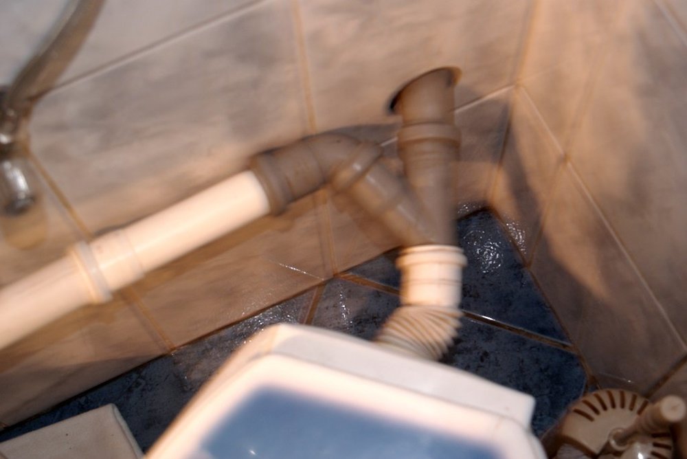

Witam. W jaki sposób podłączyć przewód wentylacyjny miski do wentylatora wyciągowego?
Zrobiłem tak;
Dzięki za szybką odpowiedź, chodziło mi bardziej o strefę przy wentylatorze. Rura która wchodzi w ścianę to rura wodna czy wentylacyjna?
Wentylacyjna...

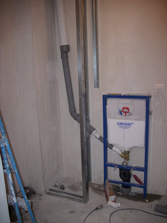

Najlepiej do tego celu użyć  wentylatora kanałowego fi 100.  Po prostu , na przewód wentylacyjny miski np. fi 50 nakładasz redukcję (50/100) do tego kawałek rury - 100 ,  następnie wentylator kanałowy - 100 ,  i  dalej do kanału wentylacyjnego.
Na foto. jeden z przykładów takiego rozwiązania.
Niestety wentylator kanałowy nie jest dobrze widoczny - jest całkiem wysoko, aby po zabudowaniu przewodów możliwe było dojście
w razie awarii poprzez kratkę wentylacyjną.
