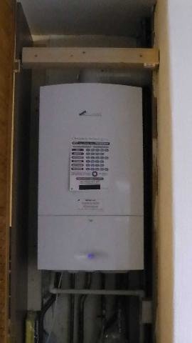

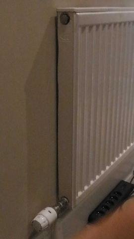

Mam problem z grzejnikiem, który grzeje tylko do polowy, tzn do polowy jest goracy i wyzej jest chlodniejszy.
Grzejnik znajduje sie na 1 pietrze. Na parterze grzejniki dzialaja poprawnie.
Ogrzewanie jest gazowe, dołączyłem zdjęcie.

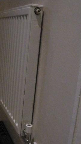

Na drugim zdjeciu u gory jest maly zawor i mozna go odkrecic srubokretem. Po odkreceniu wylecialo tylko troszke powietrza.
Co zrobic by z gory wylatywalo cieplo?

Odpowietrz grzejnik jesli nadal wylatuje powietrze, po drugie radziłbym powrót grzejnika odkrecic na maksa. Natomiast temp. grzejnika regulujesz tym wiekszym pokretłem z lewej strony (bodajze jest z termostatem)

Przecież grzejnik jest żle zamontowany.
Zasilanie powinno być u góry grzejnika, a powrót z dołu/
Na zdjęcie widzę zasilananie i powrót na dole.
Dlatego gerzeje tylko dół grzejnika a wyżej jest chłodny , bo nie ma obiegu wody ,

Mieszkam w Wielkiej Brytani i tak tutaj jest montowane. W kazdym pokoju tak jest i dziala poprawnie.
Prawy zawór zamykasz, lewy otwierasz na max ("lewy/prawy" w rozumieniu polskim! :P ), dalej otwierasz odpowietrznik i spuszczasz powietrze plus troche wody (aż poleci ciurkiem bez przerw).
Później prawy zawór otwórz na max i, mam nadzieje, cieszysz się ciepełkiem!
Na koniec kontrola stanu napełnienia układu, bo pewnie system zamknięty i gdzieś manometr musisz namierzyć, wode uzupełnić.

Podpięcie prawidłowe. U nas prawie nie spotykane.
Edytowane przez kiminero
Zrobiłem jak kazałeś i grzejnik zaczął grzać. Odpowietrzyłem przy okazji wszystkie i dolałem wody do obiegu, wiec powinno być wszystko dobrze.
