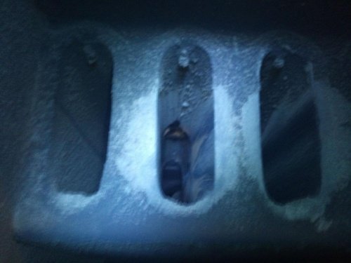

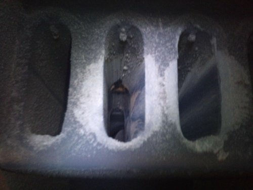

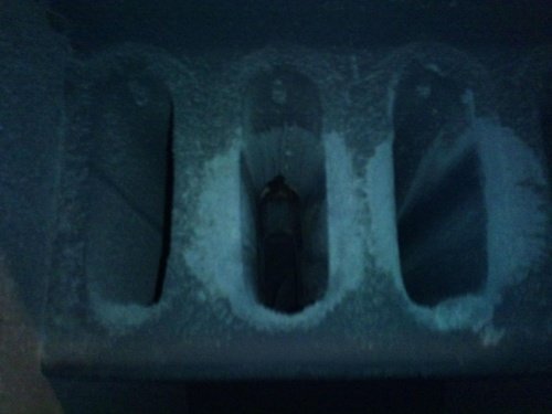

Woda kapie po tych motylkach od spodu komina które widać na ostatnich fotach.
Panowie niestety wygląda , że piec musi trafić do reklamacji. Po otwarciu górnych drzwi i przetarciu kanałów ukazał mi się taki widok
Czy jest to wyciek wody z obiegu? Czy wygasić piec? W jaki sposób zgłosić reklamację , aby przebiegło to jak najszybciej?
Jeśli spada Ci ciśnienie z obiegu grzewczego to na 100% masz wyciek, w wyniku parowania będzie kapać z układu kominowego tez, powinieneś zgłosić nie szczelność kotła i powinien przyjechać autoryzowany serwis i go wymienić jeśli jest na gwarancji, myślę ze może piec chodzić tylko dolewaj wody do układu grzewczego
Jestem po wizycie serwisu. Wkład pieca zostanie wymieniony w przyszłym tygodniu do tego czasu muszę wytrzymać i uzupełniać wodę w obiegu.
Piec został wymieniony. Po za tym wrzuciłem czujnik pogodowy do środka domu i przestawiłem go na wewnętrzny. Pomimo braku głowic przy kaloryferach w domu jest znośnie ( wcześniej sauna). Piec spala również mniejsze ilości opału po pierwszej dobie oceniam to na jakieś 12kg.
