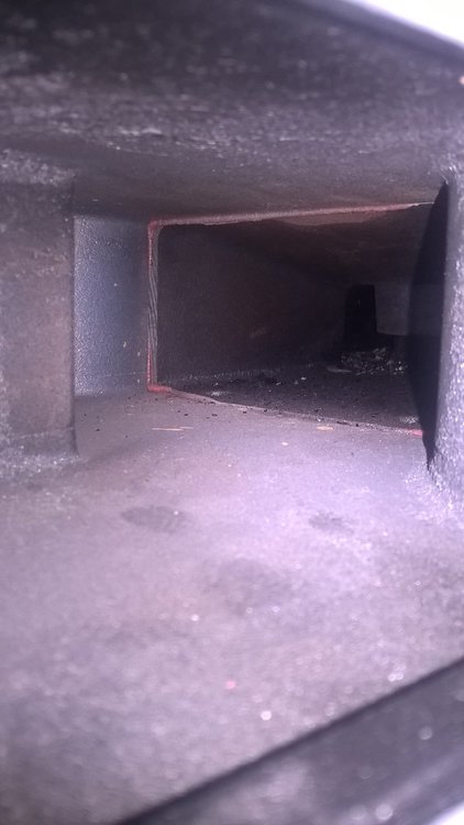

Mój piec jest taki jak w tej aukcji: http://allegro.pl/agregaat-kociol-kotly-piec-z-podajnikiem-eko-20-i1989108127.html
Jego wadą jest to, że wymiennik jest poziomy co powoduje osiadanie sadzy na poziomych częściach. To w zasadzie było świadome ponieważ nie mam możliwości czyszczenia od góry. Dlatego musiało być z przodu.

Taki regulator ciągu zastosowałem w tym sezonie. Dzięki niemu ograniczyłem temperaturę spalin (o jakieś 50 st. C.). Ja mam ustawiony na 20Pa.
Co do palnika. No cóż taki urok. Tak jak napisałeś. Jeśli wyczyścisz wszystko to palnik się pali ładnym płomieniem, a żar jest na całej powierzchni.
Po czasie, ze względu na konstrukcję ślimaka drobna frakcja (miał który zawsze jest w ekogroszku) gromadzi się bliżej końca ślimaka.
Tak więc w palenisku mamy z jednej strony bardzo drobną frakcję, a od strony zasobnika świeży węgiel frakcji grubszej (ekogroszek). Ten drobny jest gorzej wypychany do góry niż ten gruby, który jest od strony zasobnika.
To powoduje, że inaczej się pali jedna a inaczej druga strona. Potrzebują innego nadmuchu. Przy małym nadmuchu ekogroszek lepiej się pali, niż ten miał (czy ta drobna frakcja) po drugiej stronie palnika. Ot cała filozofia.
Tak więc trzeba dmuchać.
