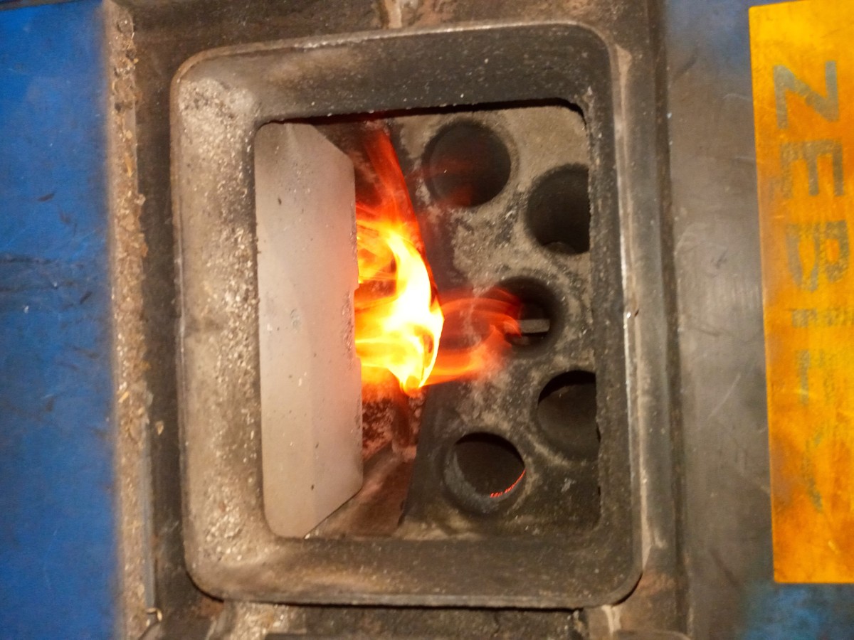

    Popiół to wybieram raz na tydzień z popielnika. Z komory nawet tego nie ruszam. Ten węgiel drzewny co tam zostaje przyspiesza rozpalanie. Opalam się tylko drewnem. Wrzucam kawałek tektury, kilka polan drewna i to podpalam. Po 30s dmuchnę opalarką i wszystko się zaczyna jarać. To trwa 3 min.

    W życiu paliłem już w 4 piecach. Ten MPM będzie 5. Z każdym piecem i z każdą instalacją trzeba się dogadać. Najprościej mi się pali teraz. Jest bardzo dobry cug. Po prostu otwieram drzwiczki załadunkowe wrzucam trochę tektury na to szczapy drewna. Od dołu zapałką podpalam tekturę, po 30s dmuchnę opalarką i cały piec ładnie płonie. Ten węgiel drzewny który zostaje po poprzednim paleniu jak się go opalarką potraktuje zamienia się w "palnik" Opalarka musi być. Bardzo użyteczne przy rozpalaniu. A wy macie jakieś dobre patenty?
